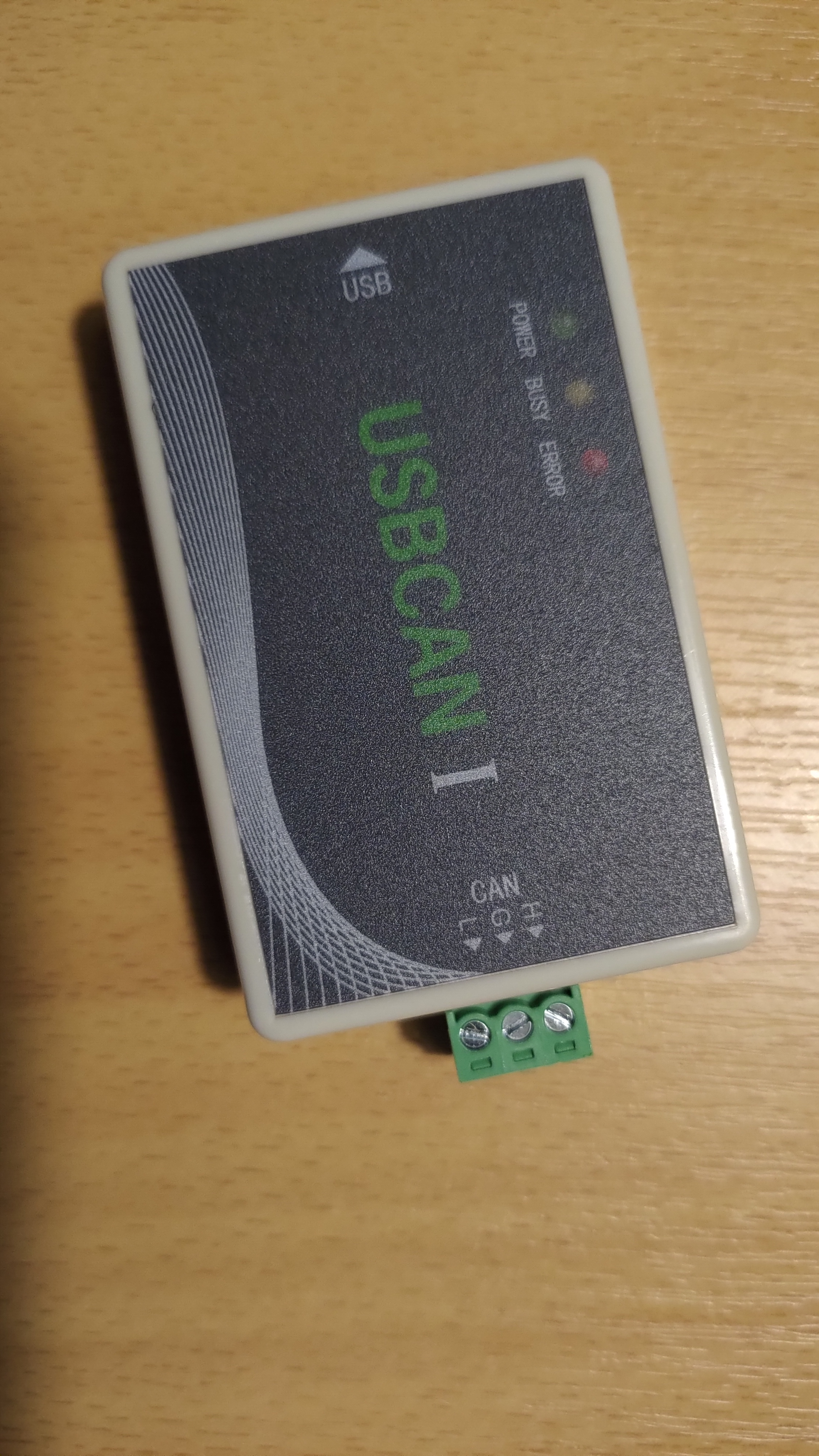

Das Diagnosekabel, das ich beim Händler gesehen habe, beinhaltet USBCAN 1 und Verbindungskabel.
Ich bin aktuell viel in der Stadt unterwegs (Stop-and-Go), und der Akku hat heute 50% erreicht. Bis jetzt bin ich damit 93 km im ECO-Modus gefahren.
Um kurz ein paar Eckdaten zu nennen: Die MCR-M habe ich gebraucht gekauft, sie hatte 30 km auf dem Tacho. Die Erstzulassung ist im Januar 2024. Einen Service kann ich im Raum Dresden nicht durchführen lassen, weil hier niemand einen anbietet. Deshalb freue ich mich über jede Hilfe, die ich bekommen kann. Ein großes Dankeschön an das Forum, vor allem an ducatodriver und Karel.
Danke auch für das Bild bezüglich des USBCAN-I. Persönlich habe ich nur Erfahrung mit Reparaturen und dem Auslesen von Autos. Zur Not werde ich die Software eben kaufen. Wenn also jemand weiß, wo ich das tun kann, immer her mit der Info.
