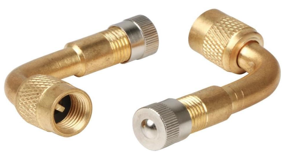

Das Problem habe ich mit einem Winkeladapter gelöst. Gibt es als Zweierpack z. B. bei Amazon.
Habe somit einen immer unter der Sitzbank (in einer wiederverschließbaren Minitüte) für alle Fälle. Link ohne Referrer: https://www.amazon.de/gp/product/B01KTG2I2W/
Einziger Nachteil:
Man muss immer ca. 0,1 - 0,2 Bar mehr aufpumpen, da beim Abschrauben immer etwas Luft wieder aus dem Reifen abzischt...
Einziger Nachteil:

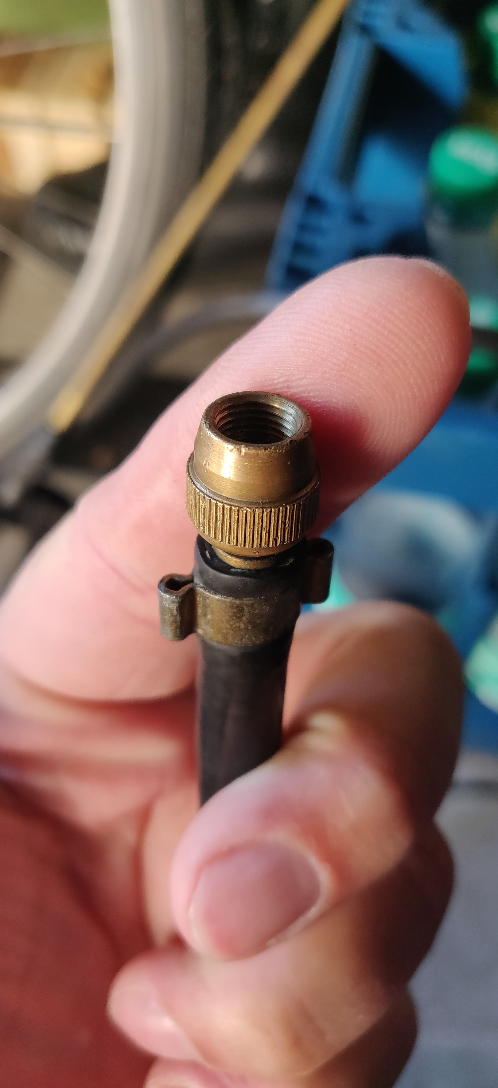

Re: Hinterrad mit Nabenmotor, wie Luft Aufpumpen?
Vom billigsten Autokompressor der Kopf ist nur eine Mutter wie die Ventilkappe und dann Gummischlauch. Ich habe schon seit 15 Jahren einen vom Smart, der geht auch gut beim Bollerwagen.
Die Adapter gibt es auch in flexibel.
