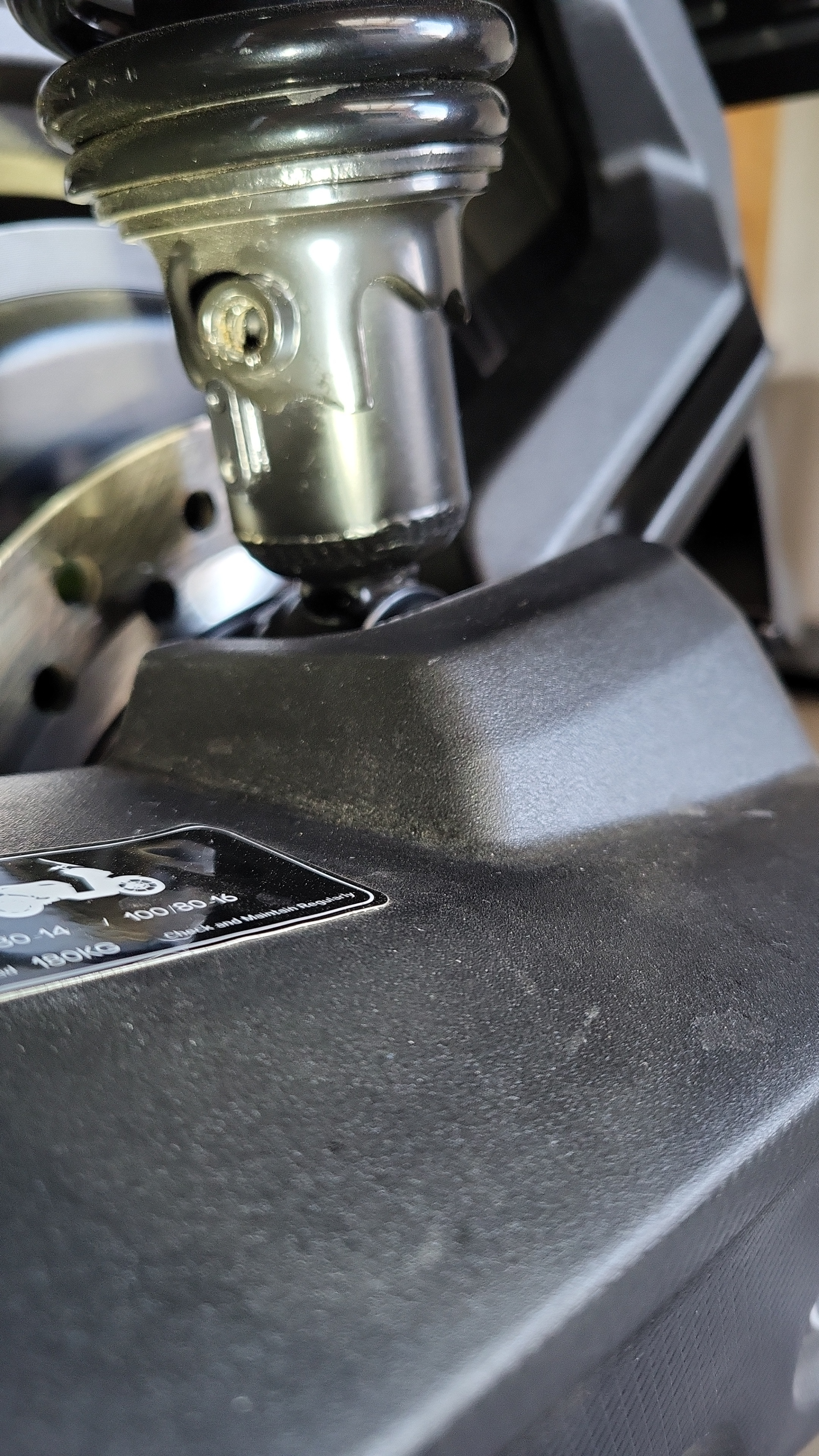

Squirrel hat geschrieben:
Mi 28. Okt 2020, 07:05
Ich würde das Federbein gerne noch einen 2. Klick weiter spannen, kriege das aber nicht hin. Ein Einstellschlüssel mit Haken (für HCS-Federbeine) würde gehen - er paßt aber nicht zwischen Federbein und Rad. Das Loch am Federbein ist nicht besonders tief und ein Innensechskantschlüssel sitzt nicht bündig drin (vom Gefühl her wie "rutscht raus wenn man Kraft anwendet und macht irgendwas kaputt"). Super Soco sollte ein passendes Werkzeug mitliefern (es reicht ja ein passendes Stück Rundstahl).
Hallo, ich habe auch das Problem mit der Federbein Einstellung. :!:
Leider läßt sich das Federbein an der CPX Explorer aufgrund der Form der 5 "Einrastepunkte" nur "härter" stellen.
Hieße, wenn man "weicher" will, muss man zuerst über maximal hart hinaus und von vorn beginnen.
Soweit so gut, doch leider ist das "Auge" zum verstellen dann verdeckt, da ich Richtung Hinterrad verschwunden. :?:
Mit einem Hakenschlüssel sich kein Thema, doch liegt dieser nicht bei.
Sicher ließe sich das auch umständlich lösen, indem man das Federbein an der Untere Befestigung löst und die Aufnahme einfach 180 Grad weiterdreht. :idea:
Diese Methode ist nicht praxisnah, falls man allein startet und den Sozius vom Bahnhof abholen will.

Federbein
