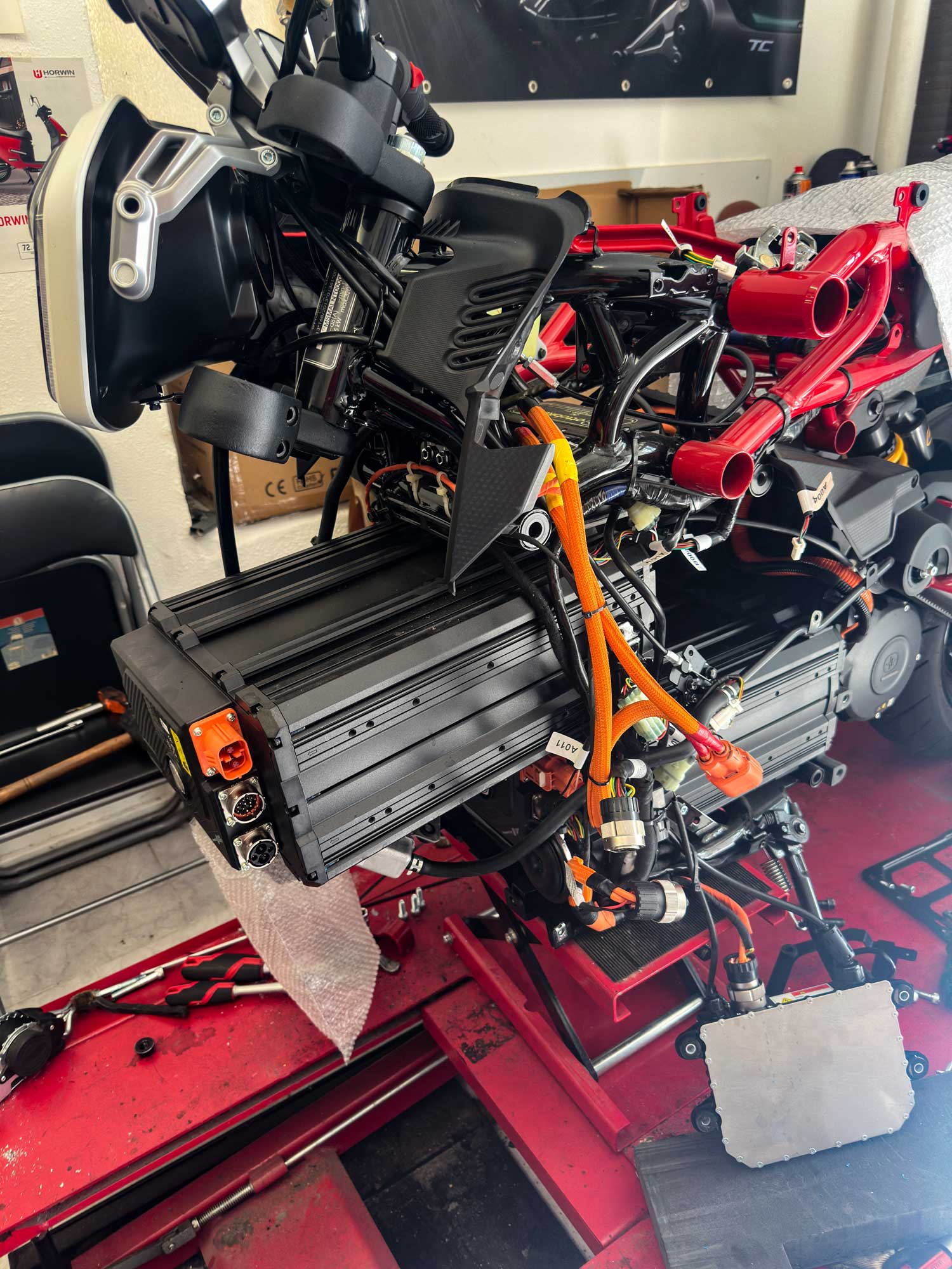

Und was Ersatzteile angeht, bis jetzt gibt es da keine Probleme
Letzte Woche erst ein Akku erneuert, leider war da eine Zelle immer über 4,2 Volt .

Hmm, schicke Akkuboxen. Profilmetalle statt Blechquader.

Die ganze Verarbeitung (Schweißnähte des Rahmens, HV- Kupplungen usw.) sehen sehr gut aus. Das hat man schon ganz anders gesehen. ;)
