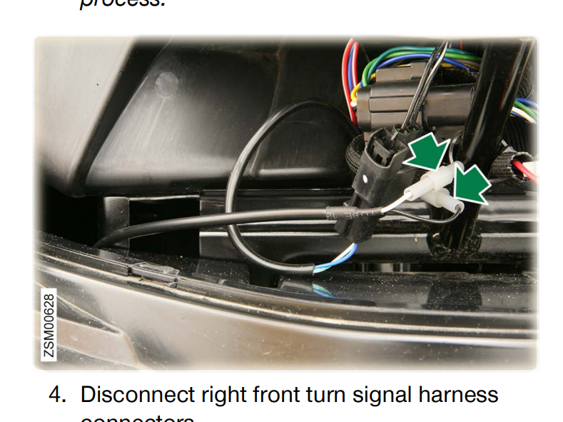

Nick, waren die ohne Adapterkabel oder Umänderung der Stecker, mit den Originalzuleitungssteckern zusammensteckbar?Aufeome hat geschrieben: ↑Di 10. Sep 2024, 14:17Also bei den Blinkern habe ich die hier genommen:
https://www.amazon.de/Evermotor-Univers ... 125&sr=8-1
und dazu die Relais
https://www.amazon.de/Greluma-Lastwider ... 115&sr=8-2
Die sehen eher Original aus als die die dran sind.
VG Nick

Re: Zero S 2024 Erfahrungsberichte eines Motorradneulings
Hey
ich denke schon. Ich hab das selber nicht gemacht. Der Händler hat das gleich mit gemacht. Laut dem ging das aber Problemlos.
Wenn ich mir das Werkstatthandbuch so angucke sollte das passen? Ich kann auch nochmal nachfragen wenn ihr wollt.
VG Nick
VG Nick
Ich hatte das so rausgesucht weil die Boardektronik nicht umgestellt werden muss.
Einfach zusammenstecken sollte gehen.
Da Wünsche bei deiner Toure viel Glück mit dem Wetter. Hier in DD hat der Herbst Einzug gehalten. Brrrb.
Für den Winter hab ich auch was geplant. Noch nen 3kW Lader, dann hab ich 12 und mehr geht dann nicht.
Mein Stand war das dies bei den Gen 3 Modellen mit solchen Adaptern nicht geht
Ich frag da morgen mal nach wie die das gemacht haben. Muss eh anrufen weil das Verkleidungs-Spaltmaß wieder aufgeht

Nick, ich frage deshalb, weil ich möglichst einiges selbst mache.
Nur um zu vermeiden, nen halben Tag zu verbringen, locker 50€ löhnen darf, um ein paar Stecker umzustecken, für 4 LED Blinkerleuchten anzuschliessen.
Selbst ist der Mann oder Elektroniker....
