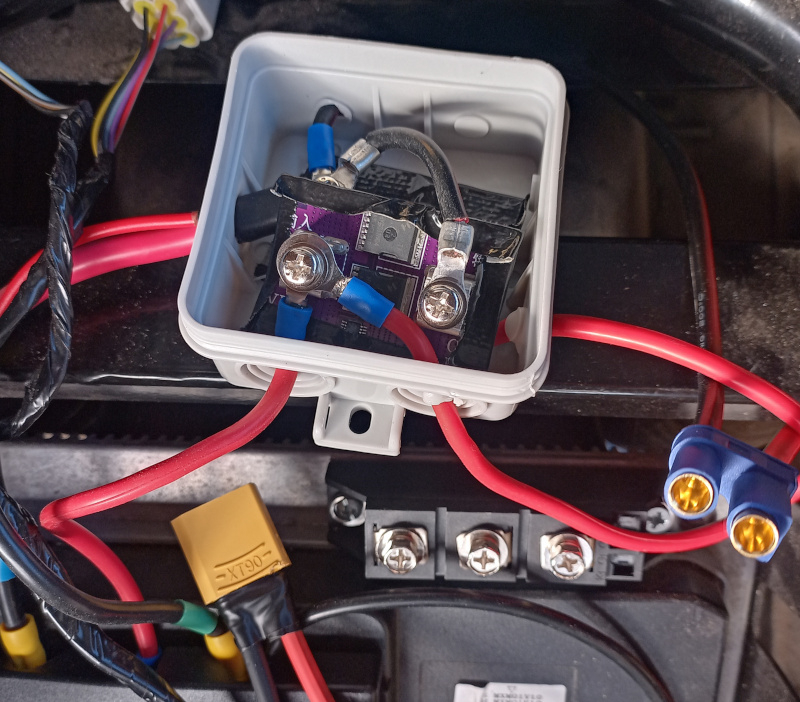

Ich habe es jetzt umgebaut. Mit der Anregung von @zock3r habe ich auf Aliexpress passende Elektronik gesucht, bestellt und verwendet. So lila Platinen, diese hier: https://de.aliexpress.com/item/1005006351889514.html Die gibt es in einer Minderbestückung mit nur einem Baustein a 40 Amp und mit zweien a 60 Amp und mit oder ohne Schraubklemmen. Wieder wie zuvor als Doppeldiode, jetzt aber mit weniger Verlustleistung (hoffentlich).
Das sieht jetzt so aus:
Auf dem Foto sieht man die zwei lila "Ideale Dioden-Platinen mit Klemmen" in einer Standard-Abzweigdose (grau / weiss). Darunter noch die alte Doppel-Diode (das Dings mit den 3 Schraubklemmen). Sowie die XT90-Buchse (gelb) und die zweite Hochstom-Buchse (Blau mit Kupfer) mit denen ich die Dinge zwischen den Sitzbank-Anschlüssen und meiner Bastel-Zusatz-Elektrik verbunden habe. Eine erste Probefahrt habe ich hinter mir, es hat nichts gebrannt, auch nicht auf einer kurzen Strecke im Sport-Modus. Soweit also fein - kann ich wahrscheinlich demnächst die Doppeldiode wieder ausbauen (und dabei zur Sicherheit auf Schmorstellen prüfen).

werden die FETs arg warm?
So wie ich das Bild beurteile sind das so einfache Kabelschuhe, habe welche von Amazon gekauft die ähnlich aussehen, allein vom Gewicht und etwas liederlichen aussehens habe ich die dann nicht verwendet.
Kann dir auf jeden Fall empfehlen "gescheite" Kabelschuhe wie die von Klauke oder so zu verwenden, die sind noch ein Tacken niederohmiger und halt die Vibrationen besser aus, dann noch etwas Schrumpfschlauch bis zur Kontaktfläche und das ganze sollte super zuverlässig sein.

Ich habe jetzt zwei längere Ausfahrten in der neuen Zusatz-Akku-Dioden-Konfiguration gemacht. Leider kann ich die Temperatur der MosFETs während der Fahrt nicht messen, weil unter dem Sitz geht das schlecht. Aber da auch bei längeren 60 km/h-Strecken kein Aussetzer war würde ich tippen: die Bauteile werden nicht zu warm. Näheres sehe ich dann hoffentlich bei der Sichtkontrolle.
Eine typische Ausfahrt mit 50-60 km/h auf 90 km Landstraße und Ortsdurchfahrten braucht bei mir auf dem Shelly 3400 Wh Wiederaufladung. Also im Schnitt 38 Wh/km bzw. damit 35 Amps bei 48 Volt und 2 Stunden Fahrzeit. Die Chinesen schreiben für die Bauteile: 60 Amps (ohne Kühlung?). Das scheint zumindest größenordnungsmäßig richtig zu sein. Außerdem OK: man kann wohl einfach die Ausgänge zweier dieser lila Platinen ohne feststellbare Nebeneffekte zusammenschalten.
Diese Doppel-Rückschlag-Dioden haben ja ein paar Watt Verlustleistung. Die diese "Idealen Dioden" wohl nicht haben. War aber nicht zu bemerken während der Fahrt. Die Macke, dass der Mqi GT mit über 90% SOC beim wieder-Beschleunigen mit Fehler 11 stehen bleibt, das ist geblieben. Also auf den ersten 20 km aus 50-60 km/h immer brav 'runter auf 25 km/h und erst dann wieder beschleunigen. Sonst muss es eine Aus- / Einschaltsequenz richten.

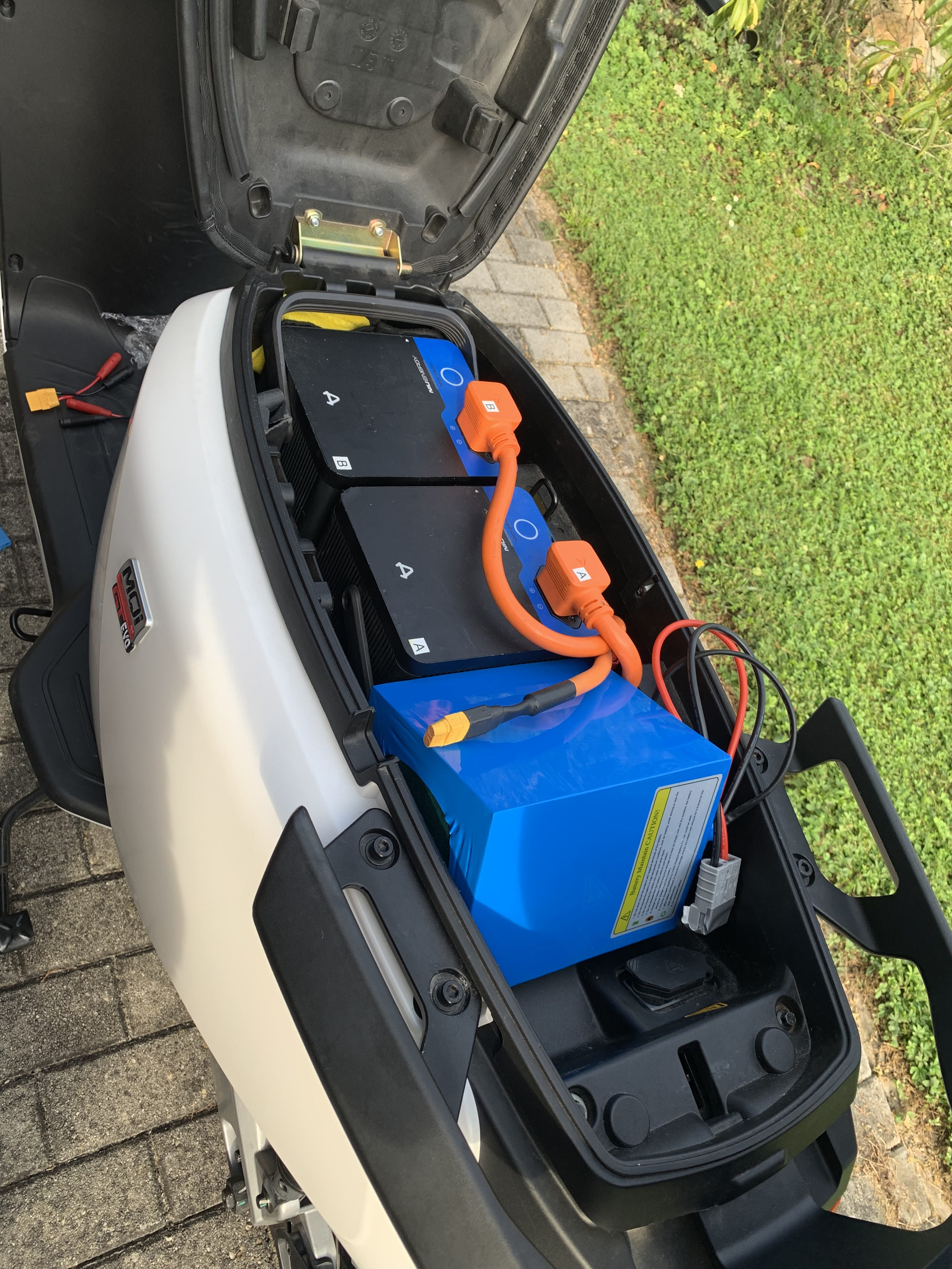

Also wens Interessiert: Fahren mit drei Akkus ist beim GT EVO kein Problem :D Ich habe keine Zusätzliche Elektronik oder ähnliches Gebraucht, einfach den Akku Parallel mit eigener Leitung an den Controller geballert (natürlich vorher auf Spannungsgleichheit achten) - Fazit: Funktioniert ohne Probleme und lässt sich laden fahren etc. :mrgreen:

so wie der da drin liegt geht die Sitzbank ohne Modifikationen zu?

Ja die Sitzbank geht noch zu aber eigentlich hatte ich eine kleinere Version Bestellt. Diesen sende ich wieder zurück, rein Rechnerisch hatte ich mit 30km gerechnet ich bin aber so tatsächlich nur zwei mal gefahren man merkt schon was. Auf so einer Strecke wo ich normal immer 65-70% brauche (ca.55km) hatte ich nur 50% benötigt. Roller fährt ganz normal runter, ich denke nicht das ihm die anliegende Spannung etwas ausmacht. Achja der Akku sollte ein 72V 20Ah sein. Dieser hier war der einzige den ich gefunden habe, der noch mit in die Sitzbank passt von den Maßen her: https://a.aliexpress.com/_EjiUNop
