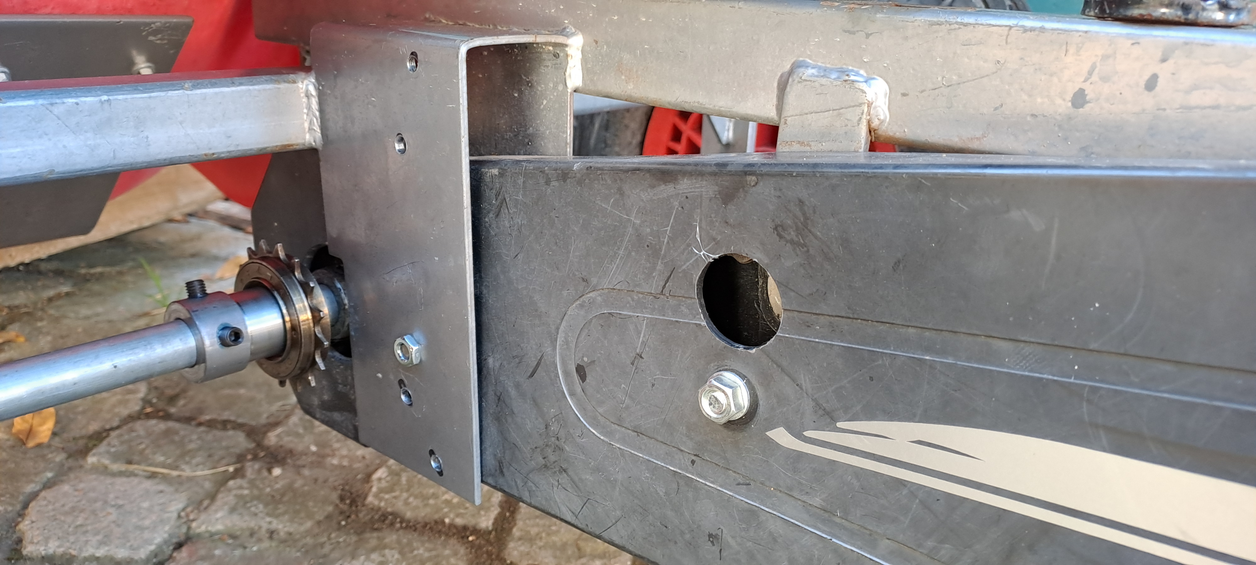

Da es mir wohl nie langweilig werden soll, lagen mir meine Jungs schon länger in den Ohren, ihr doch etwas großes und schweres Kettcar mit einem Motor auszustatten.
Angedacht war zuerst ein Mittelmotor aus einem E-Bike samt Drehmomentsensor, da aber nichts günstiges im näheren Umfeld zu finden war, habe ich erst mal einen Umbausatz von Vevor mit 250W 24V Bürstenmotor mit angeflanschtem Getriebe für 65Euro gekauft.
Da das ganze rückrüstbar und ggf. auf Mittelmotor umrüstbar sein sollte wurde nichts am Rahmen geschweißt sondern nur Löcher in werkseitig vorhandene Bleche gebohrt.
Es braucht ein Drehteil, am besten gleich mit dem passenden Gewinde, welches das mitgelieferte Freilaufritzel aufnimmt. Da nichts passendes zum Gewindeschneiden da war , wurde der von Vevor mitgelieferte Adapter für das Freilaufritzel ausgedreht um es dann auf das Drehteil aufzuschrumpfen. Es brauch noch diverse Abstandshalter. (1x50mm ,4x30mm, 1x 95mm)

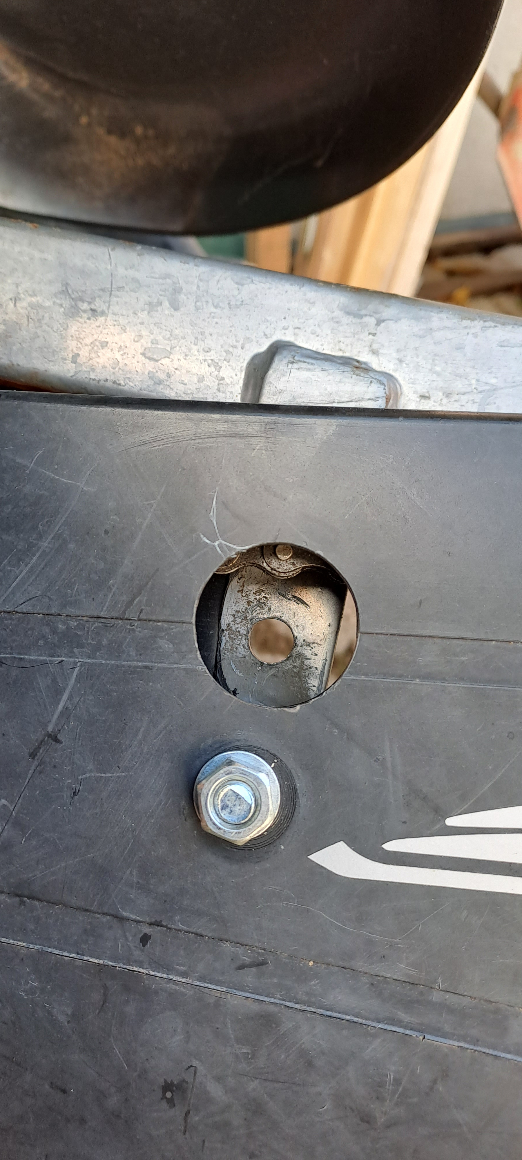

Ein Loch in der Kunststoffabdeckung der Kette und dessen Metallhalter muss gebohrt werden damit der vordere Abstandshalter für den Motor auch am Metall anliegt. 5 weitere Löcher in den Blechen hinten am Kettenkasten.
Ob der Motor und die Befestigung ausreicht wird sich noch zeigen. Probefahrt gibt es erst wenn die passenden Abstandshalter gemacht sind, nur mit Unterlegscheiben drunter wollte ich meine Jungs nicht fahren lassen.
