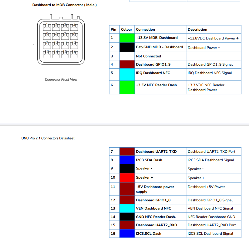

Der Lautsprecher würde vom Dashboard angesteuert. Im Kabelstrang zum Dashboard oben am Lenker wurde aber auch die Sicherung weggelassen bzw nicht mehr einprogrammiert.
