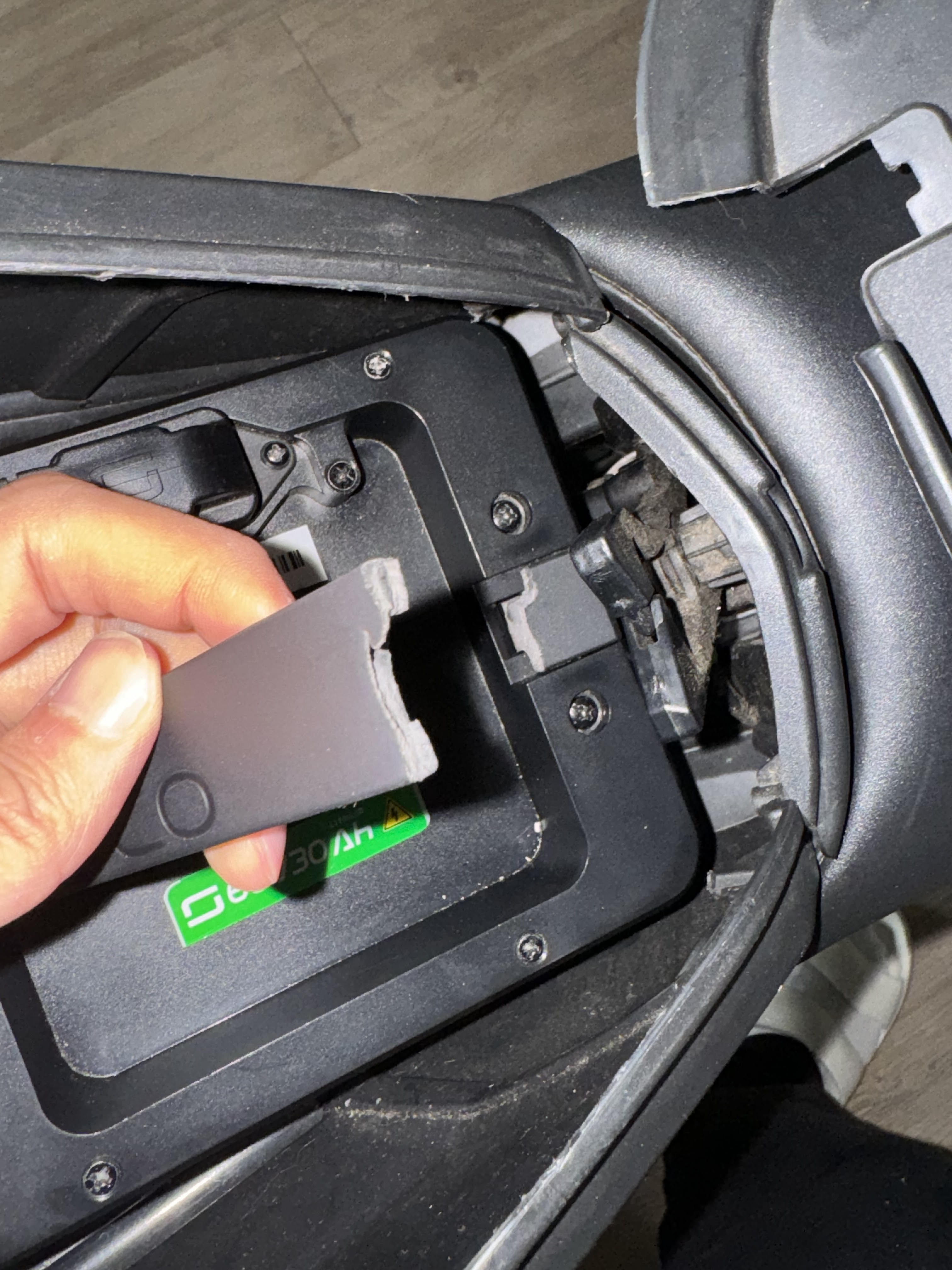

Hallo liebe Leute,
ich habe einen Super Soco TC, leider ist der Tragband von Akku kaputt. Weißt jemand wie ihn reparieren kann or irgendwo einen Ersatzteil kaufen kann?
So sieht man es aus:
Freue mich auf eure Hilfe!
Grüße
Anjie
*Update am 19.09.2024
Tragband gekauft durch Easyparts und alles gut!

31512-QSM-A00 · TC Battery - BATTERY HANDLE (#4)

ganz vielen Dank! Habe gerade einen bestellt und sieht man wie es weiter geht!

Mal ne Frage, wie ist das passiert? Hast du vergessen den Akku mit dem Schlüssel zu entriegeln?
