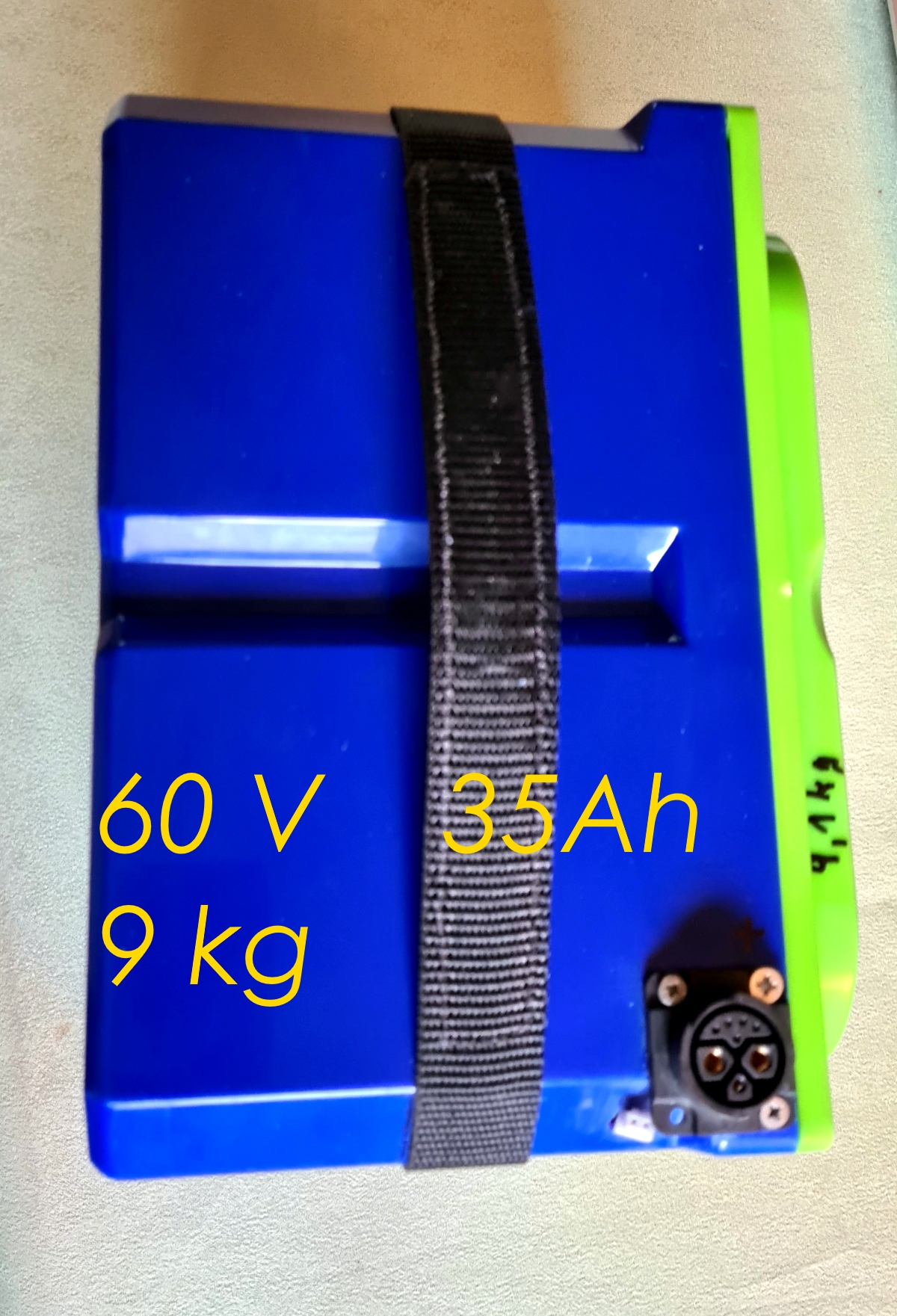

Re: Weißt doch jemand, wie man den Tragband von Akku repariert oder ersetzt?
.Markus Sch. hat geschrieben: ↑Fr 13. Sep 2024, 09:04Das wäre eine schlimme Vorstellung das das Tragband im Treppenhaus reißt und der Akku die Treppe herunterfällt.
Wird bei mir nicht passieren. Vernähtes Textilband geht um den Akku.
Gruß Conny
Hab ich (ohne Reißen des Griffes) letzte Woche geschafft. Ich stolpere, lasse den 21kg-Trümmer fallen (TCmax-Batterie) und der kullert vier Treppenstufen runter, bevor er zur Ruhe kam. Ich hatte schon gedanklich eine Stichflamme erwartet und überlegt, ob ich das Teil dann noch irgendwie aus dem Treppenhausfenster geworfen bekomme. Der Lärm beim Fallen der Box war auch nicht grade unerheblich...Markus Sch. hat geschrieben: ↑Fr 13. Sep 2024, 09:04Das wäre eine schlimme Vorstellung das das Tragband im Treppenhaus reißt und der Akku die Treppe herunterfällt.
Zum Glück nur eine kleine Beule an einer Kante und die Verriegelungsklappe der Buchse war weggebrochen. Da mir schon zwei Buchsen abgeraucht sind, hatte ich die Kläppchen (und auch immer eine Ersatzbuchse) zum Glück noch auf Halde liegen
Fazit: Wenn die Batterie ordentlich gebaut ist (solides Metallgehäuse statt Plastemurks, ordentlich fixierte Zellen) sollte eigentlich nix passieren).
Da kannst Du ja mal froh sein das Deine Füße noch heil sind.
									Gruß Conny
