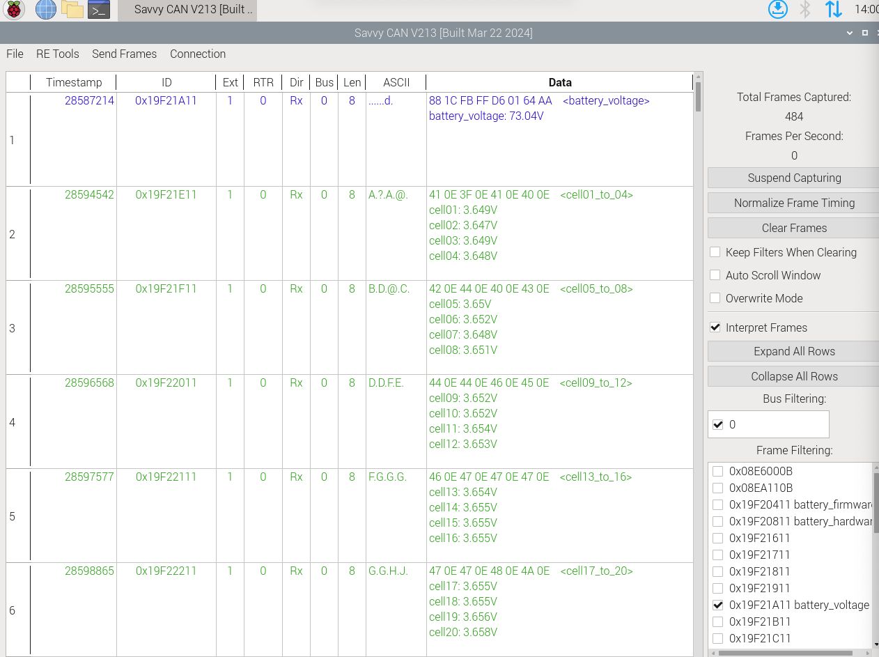

Ich habe mal angefangen zu schauen was das Diagtool mit dem Roller/Batterie redet und zum Glück ist zumindest die Kommunikation mit den Akkus nicht verschlüsselt. Die Daten von den Akkus benötige ich aufjeden Fall, wenn es klappen sollte einen dritten Akku einzubauen.
Ich konnte relativ schnell die wichtigsten Daten wie Gesamtspannung, Zellspannungen, Temperaturen, Hardware- und Firmwarestand) indentifizieren.

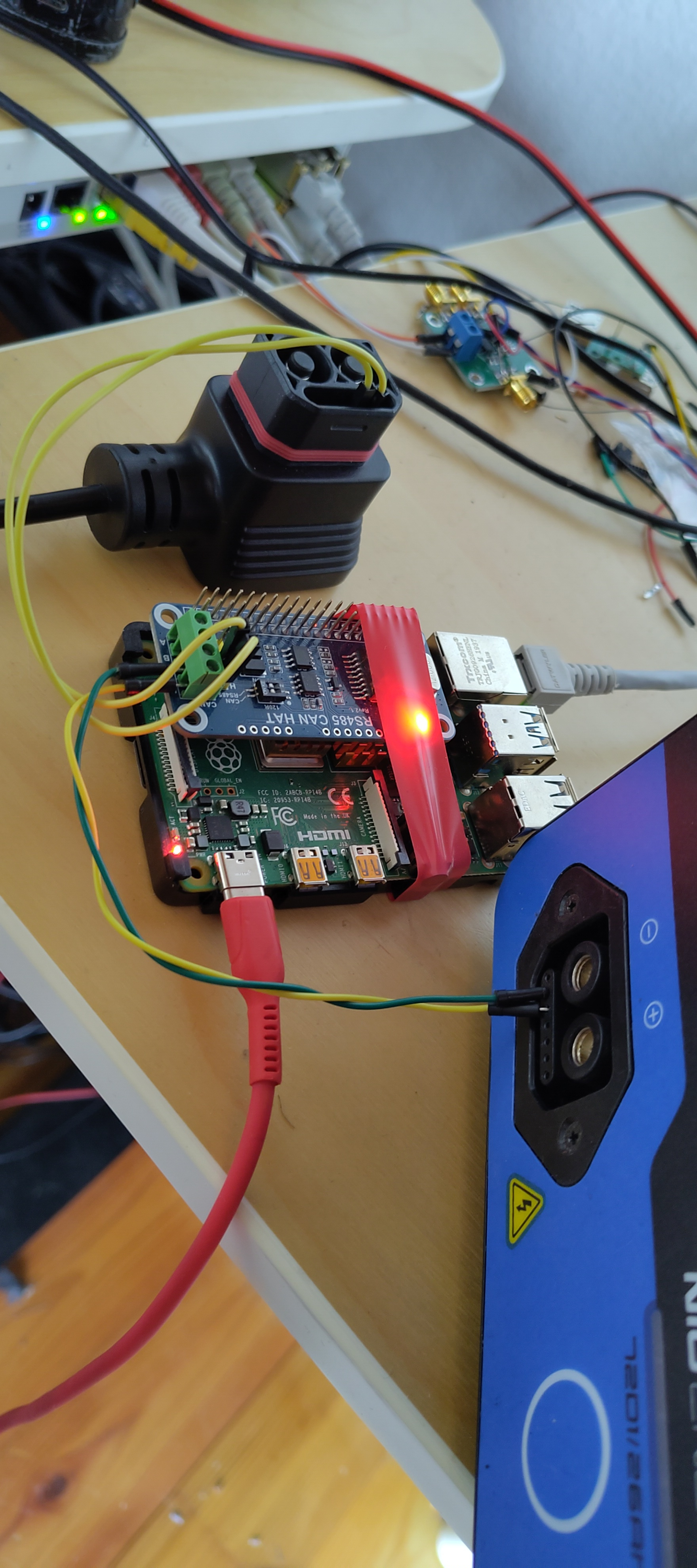

Habe eigentlich nur den Raspberry Pi mit dem CAN RS485 HAT in Verbindung mit der Software SavvyCAN im Einsatz. Zum dekodieren der CAN Meldungen nutze ich die Software ImHex weil dort auf einen Blick alle gängigen Datentypen angezeigt werden.
Aus dem Autobereich habe ich diverse nachgebaute Interfaces und auch ein ELM327 kompatibler OBDlink SX welcher auch benutzt werden kann.

Ich habe eine Database CAN (DBC) File angefangen, dort stehen schon alle Messages zum Thema Akku darin. Diese Files sind mit verschiedenen CAN Bus Scannertools kompatibel, die zeigen dir dann direkt die Nutzdaten an (wie im ersten Beitrag zu sehen).
Gibt noch viele weitere interessante Informationen, wenn wir die alle finden und dekodieren, hat jeder praktisch ein H2 (bis auf die Updates) welches in der Zukunft sehr nützlich für Hobbyschrauber werden kann.

das habe ich schon gelesen auch sehr interessant, der geht aber leider nicht auf den RS485, sondern attackiert das LTE Baseband, welches auch immer mehr in den Vordergrund rücken wird. Da die LTE/5G Basebands mittlerweile ausgewachsene eigenständige Rechner sind die eine recht komplexe Software besitzen und somit viel Angriffsfläche bieten und mittlerweile ja überall verbaut werden.
