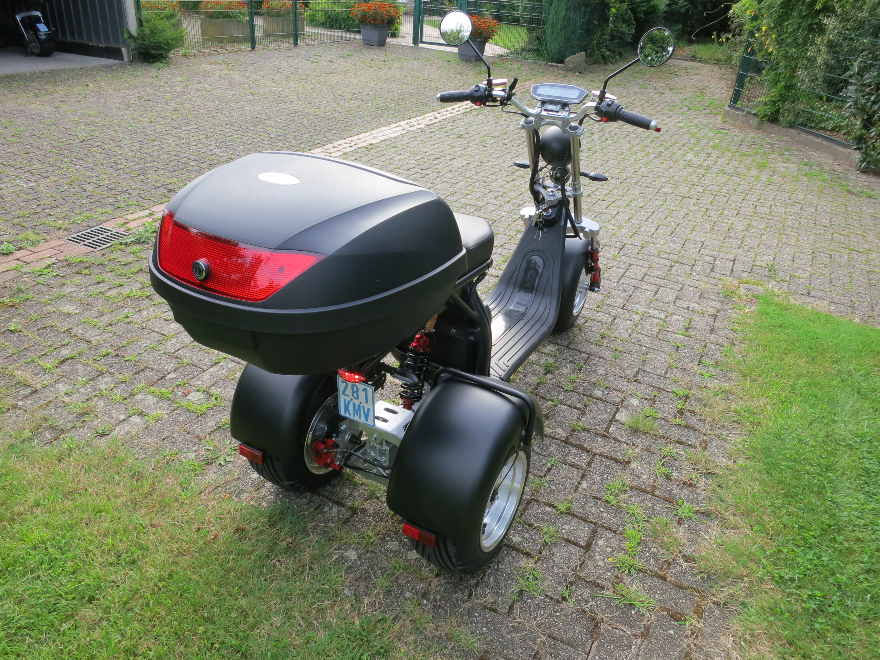

die noch fehlenden Topbox mit Halterung ist geliefert worden. Die Halterung passte natürlich nicht richtig, musste noch neue Löcher bohren. Jetzt ist aber alles angebaut inclusive Coulometer.
Gruß Harry
