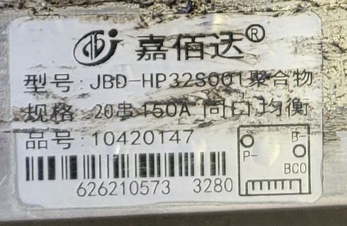

Hallo,  bin neu hier und habe das selbe Problem mit meiner e-Odin von 2021.
Habe eine BMS jbd-hp32s 001 und lach lesen könnte ich wohl auch eine defekte BMS haben.

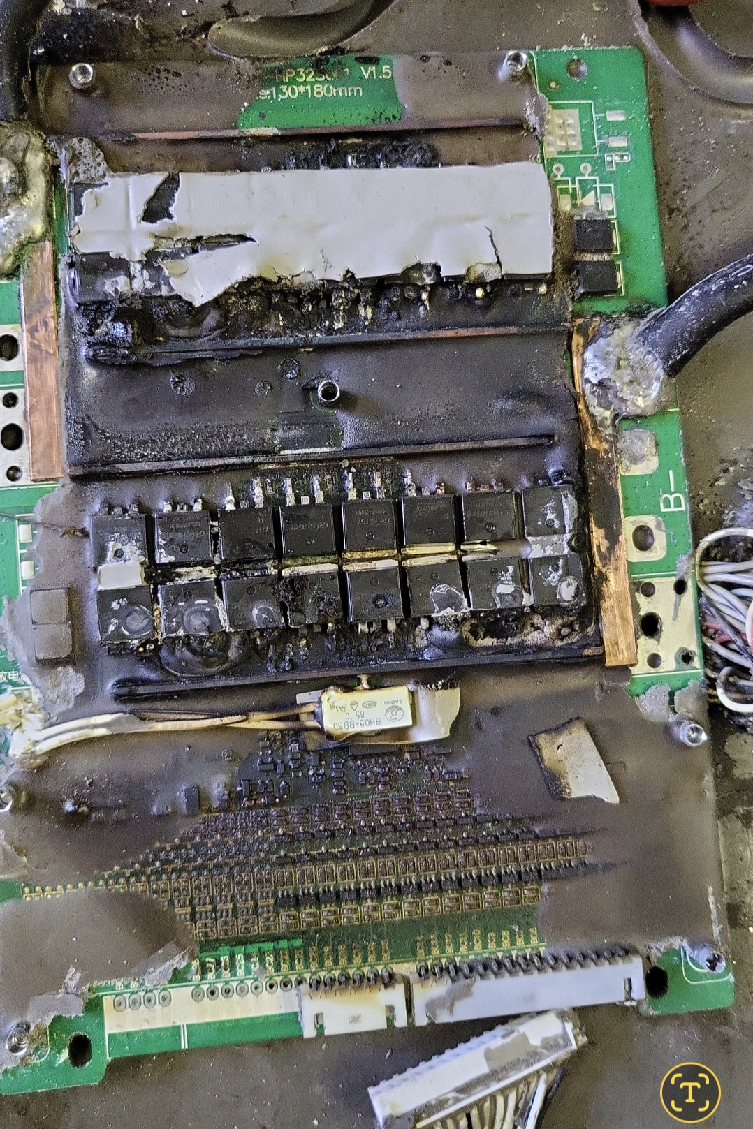

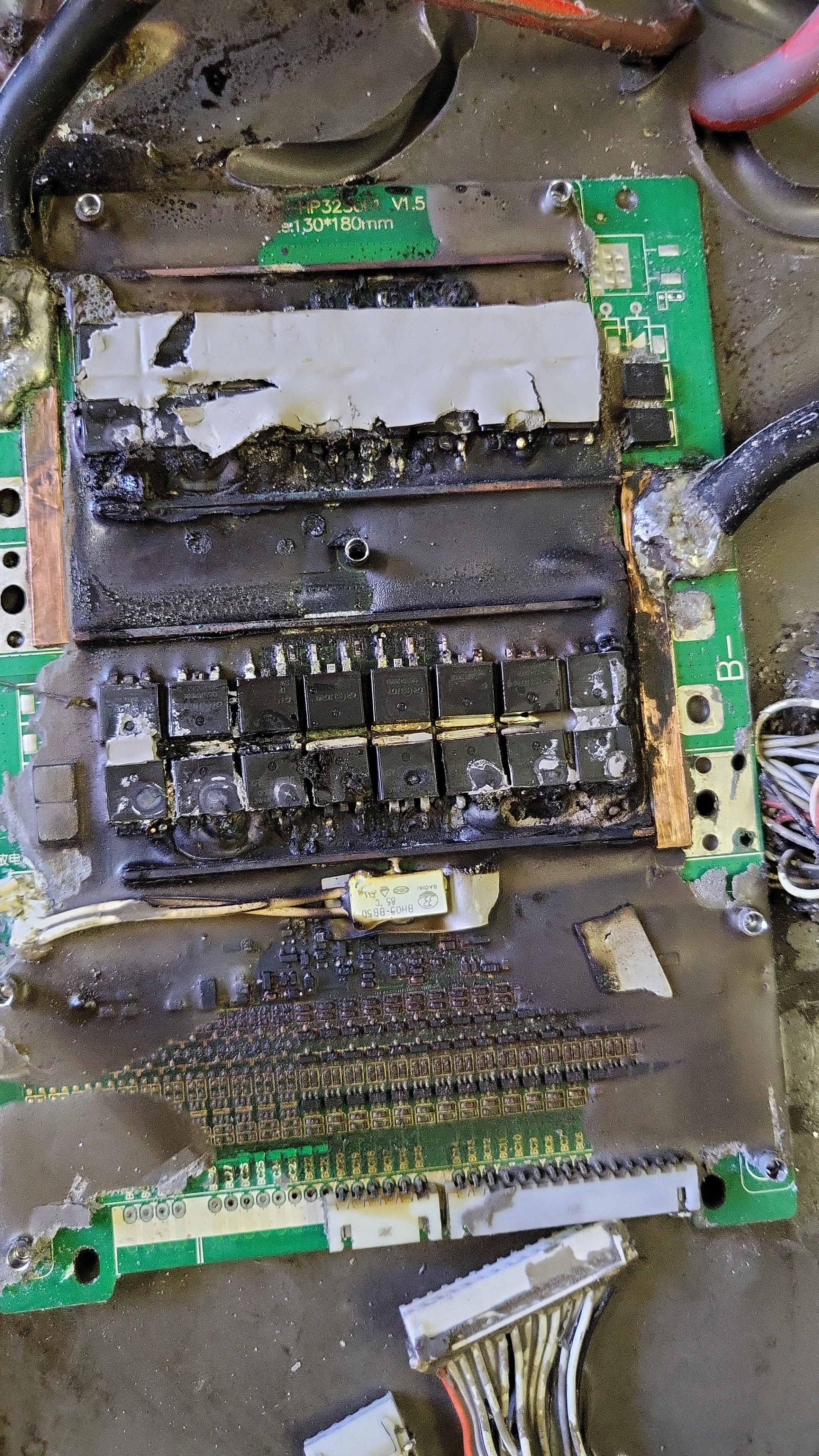

Hab den Akku geöffnet und mein Verdacht hat sich bestätigt.
Ich brauche ein neues BMS, diese ist völlig Verbrannt.
Nun hab ich keinen Lötkolben der dies Lötpunkte sicher ablötet. Muss ich mir dann wohl besorgen müssen.

Hallo,  ich habe oder hatte das Problem wie einige beschrieben haben. Anfahren im 1. Gang nur langsam beschleunigen bis der Ruck zu spüren war. Danach musste ich stehen in wieder fahren zu können. Im 2. Und 3. Gang gab's gleich den ruck und nichts ging.
Nun hab ich den Fehler gefunden und bräuchte Hilfe bei der Reparatur bzw. Wechsel des BMS. Ich würde es auch lieber außerhalb des Akku verbauen. Gibt's jemanden Nähe Chemnitz der ein bms schon erfolgreich außerhalb des Akku verbaut hat, und mir dabei helfen könnte, auch beim besorgen des passenden BMS? E-ODIN 2 BMS jpd_hp32s001.
