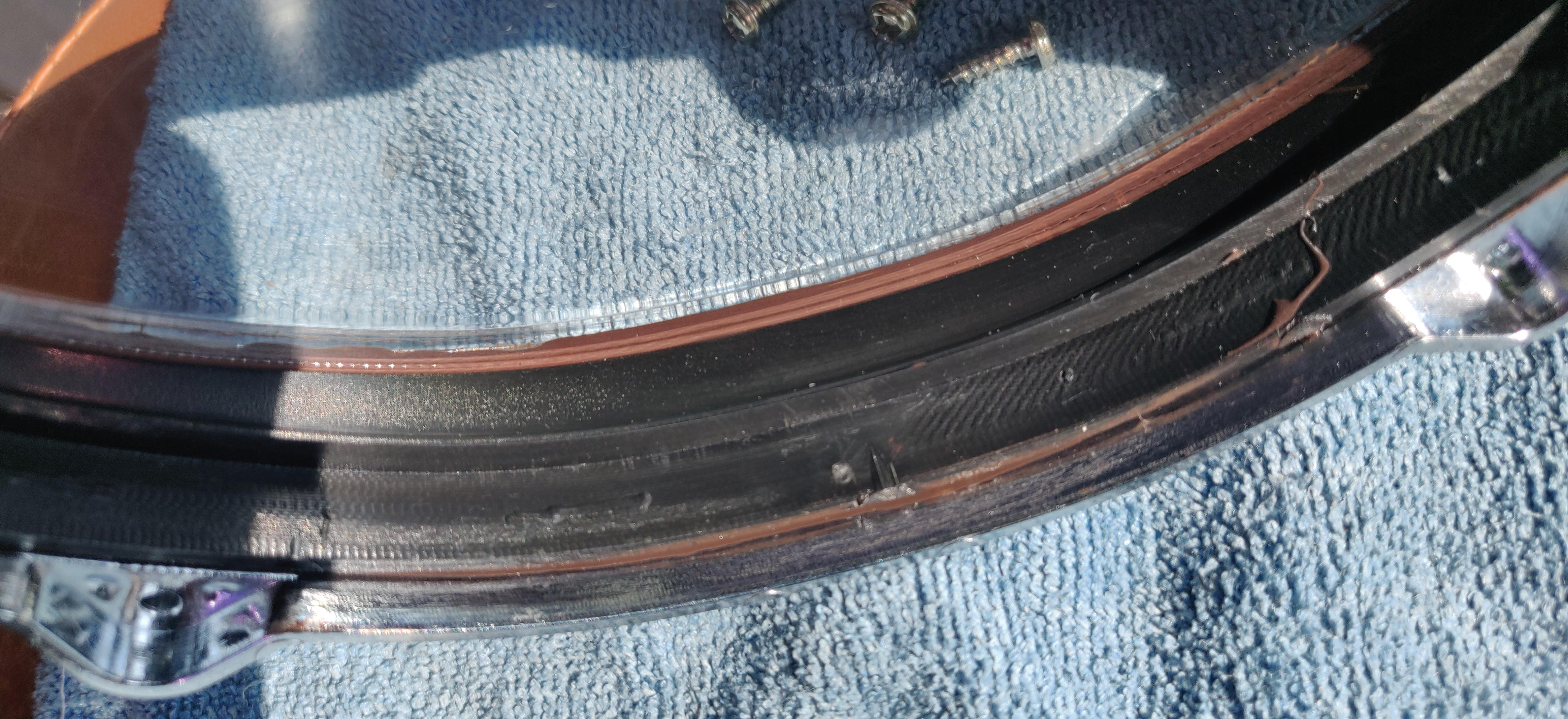

Heute habe ich mal den Tacho zerlegt, Bilder gibt es Morgen. Es ist kein Wunder das der Tacho beim stehen nass von Innen wird. Chromrahmen, dann das Klarsichtteil und zum Schluss eine schwarze Blende, alle Teile ohne Dichtung und mit Toleranz/ Spiel zusammengefügt. Werde das ganze mal reinigen und mit passenden Kleber zusammen bauen. Das Gehäuse ist auch für klassische Zeiger geeignet und hat dafür noch rundum Löcher mit Stopfen zur Beleuchtung, die sind jetz gleich zum belüfteten tauglich.
Jetzt war ich zu schnell, alles gereinigt und verklebt , aber Bilder vergessen.
@Herr Wehrle, eine 20 Cent Dichtung hätte gereicht, das Problem schon in China zu lösen 😉😉!! Danke für das Angebot einen neuen Tacho zu kaufen , natürlich während der Garantie-/ Kulanzzeit.

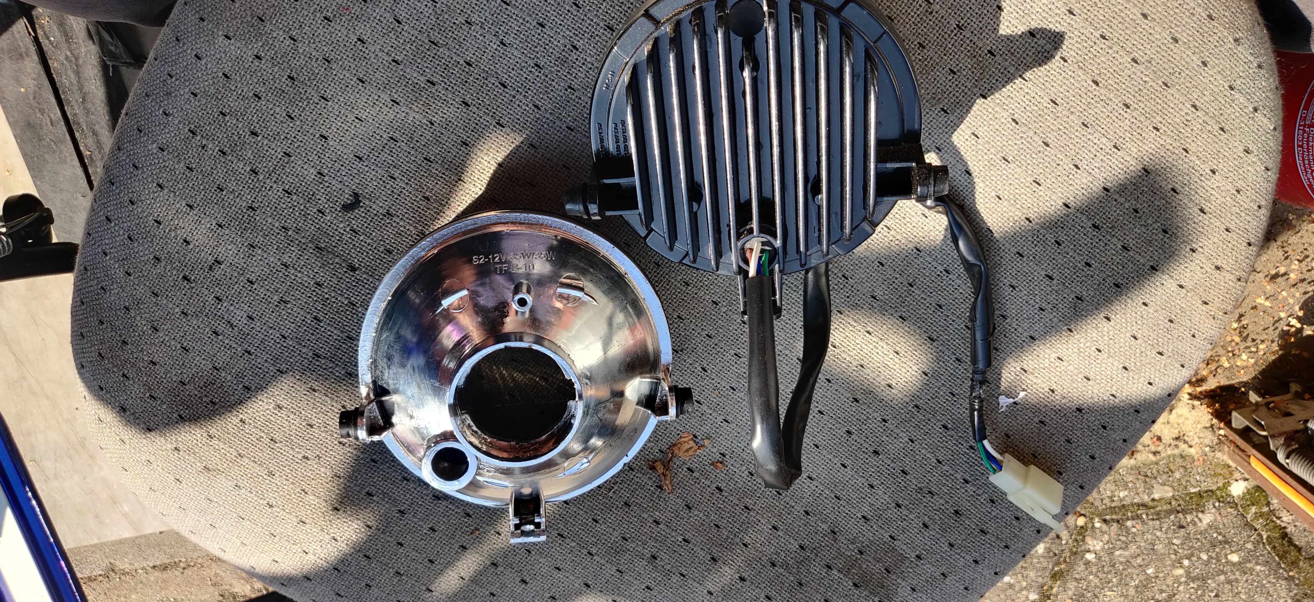

Tacho wieder drin, kleine Schrecksekunde, das grüne Licht kommt nicht und der Gasgriff reagierte nicht, alles nochmal gelöst und wieder zusammen, nun geht alles wieder. Vielleicht ist das auch mein sporadischer Ausfall, der Stecker, die Pins und beide Kabel werde ich wohl noch mal genau unter Augenschein nehmen. Bei der Gelegenheit gleich mal den Scheinwerfer LED vom Nova schnell mechanisch montiert, das sieht ganz gut aus.

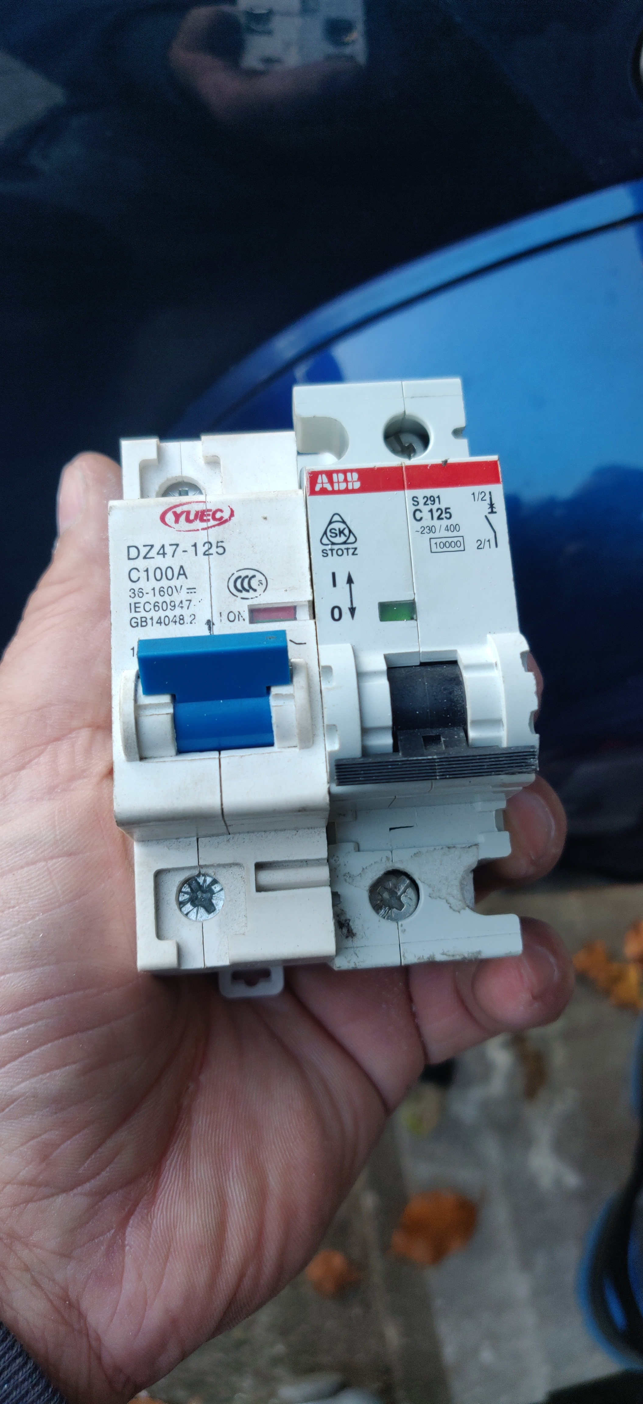

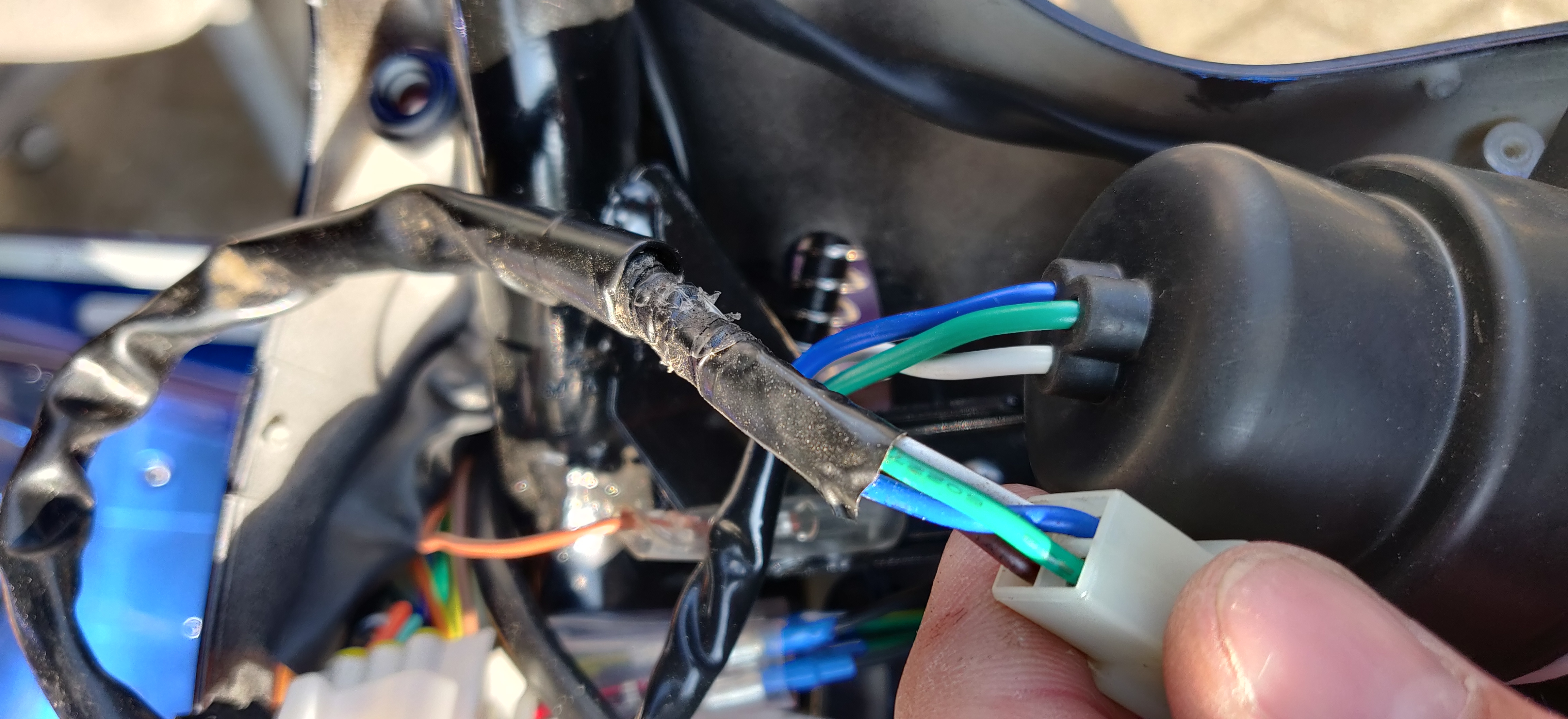

Ausfälle sind immer noch da, heute mal den neuen Automaten angepasst, aber das originale Kabel war eh schon zu kurz. Also geht's erst später weiter
So kommt es original daraus und ist quer drüber gezogen.
Siemens.
Doppelt so lang und dick, zum vernünftig verlegen.

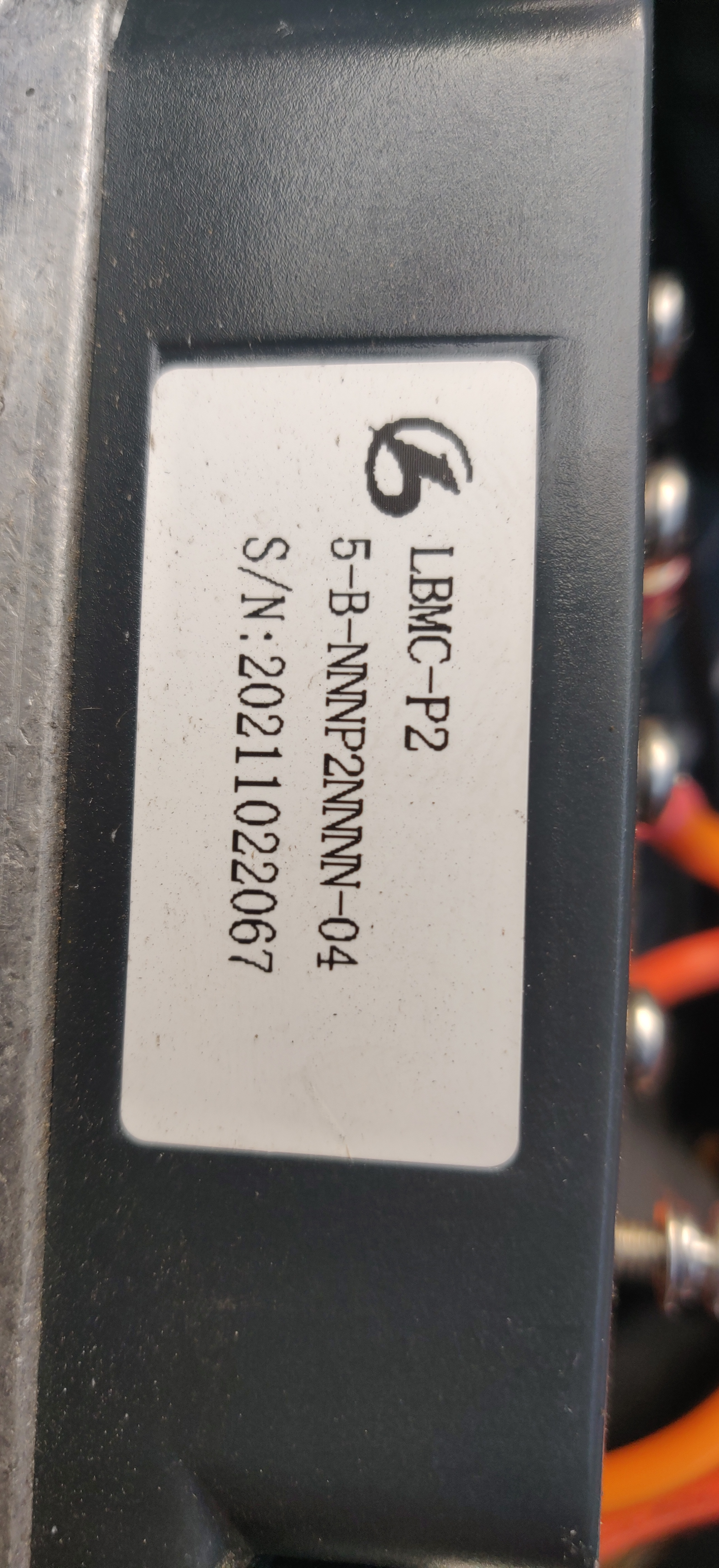

Diese Bauteil wirft bei mir einige Fragen auf ....
Das rote Kabel kommt direkt von der Sicherung, in die Sicherung geht auch ein rotes Kabel , das kommt aus dem Kabelbaum, weiter unten gehen beide Stecker von den Akkus mit DICK in der Mitte und paar dünnen drumrum in den Kabelbaum rein.
Wenn da nur eine Sicherung ist, hängen ja beide Akkus dahinter und/ oder das "Gerät" was beide Akkus steuert ist also vor der Sicherung? Unter der Sitzbank sind noch mal 2 kleine Kästchen, ich vermute 2 x DC/ DC( aber warum), und hinter der Sirene ist auch noch ein Gerät, oder ist das für 12 Volt?
Das ist das lbmc-p2?
Davon gibt es 2 Stück ?
Das ist auch noch mal der große Stecker dran, mit wenig Pins belegt?
