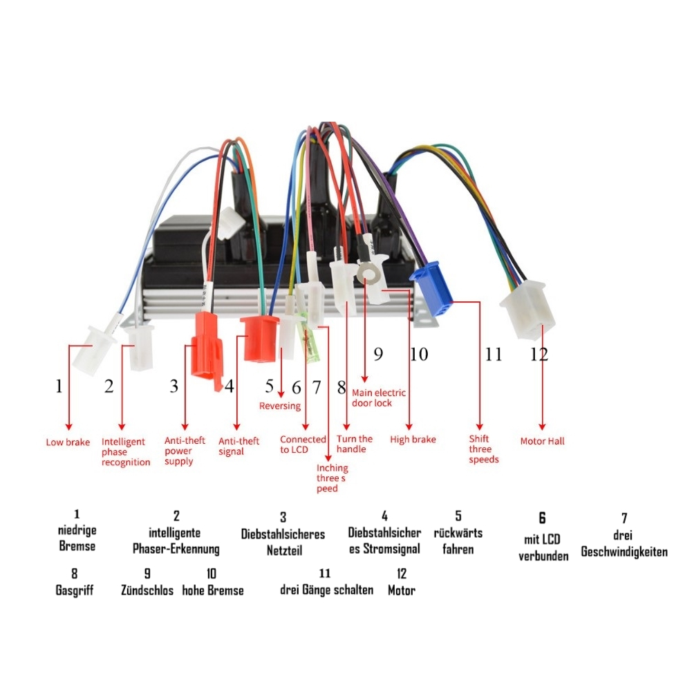

Habe mal die Belegung von englisch auf deutsch übersetzt, bin aber genau so schlau wie zu Anfang d.h. 1-2-3-4-10 geht wohin?
Auch wenn ich einmal Elektronik gelernt habe, aber mit fast 70 Jahren auf dem Buckel ist manches Verständnis leicht geschwächt.
Das ist nicht der Controller der CP-6, ich möchte mich nur langsam rantasten an die Materie.
Wäre lieb wenn mir jemand hilft.
Gruß Diane

Deinem Video nach hast du einen Votol EM50 Controller verbaut. Dafür dürfte Didi hier im Forum der Spezie sein. Der kann dir sicher helfen.

Hallo Diane,
Übersezen hilft nicht immer weiter.
Ich würde die Anschlüsse anders nennen:
1. low Brake: - Kontakt der beiden Leitungen (low Brake und Controller-Minus) löst Bremsmodus aus
2. Phasensignal (vermutlich für den Tacho)
3. Stromversorgung an Diebstahlwarnanlage
4. Stromsensorik Diebstahlwarnanlage
5. Rückwärts: - Kontakt der beiden Leitungen (Reverse und Controller-Minus) löst "Motor dreht beim Gas-Geben Rückwärts" aus
6. Datensignal zum Display -> bei VOTOL ONE LIN, kompatibel zu Displays mit LIN-Fähigkeit.
7. Anschluss für Taster (zu Minus) Fahrstufe 1 - 2 - 3 - 2 - 1
8. Gas-Griff (+, - , Signal)
9. Ignition/ E-Lock-Plus -> Erst wenn hier Batterie-Plus vom Zündschloss aufgeschaltet wird, geht der Controller an.
10. High Brake: liegt hier 12 Volt (von der Bremslicht-Leitung) an, geht der Controller in Bremsmodus
11. Anschluss für Schiebeschalter Fahrstufe low , Mittel, Fahrstufe high
12: Motor-Hall-Leitungen und Temperatur-Sensor
- Der VOTOL hat zusätlich noch Fahrstufe S/Sport/Boost auf einer Leitung und P (Park/Ready) sowie weitere Anschlüsse für Anti-Theft und Programmierung
Die originale Belegung am EM50-4 wäre diese:
Was davon im Fahzeug tatsächlich angeschlossen ist, hängt von den Fahrzeugfunktionen ab.
Wie von error schon geschrieben, gibt es (neue) Fahrzeug-Kabelbäume von SIA passend zum EM50SP der gleich belegt ist:
Hier vielleicht wirklich ein Fall, wo das nützlich ist:
https://de.aliexpress.com/item/10050027 ... ry_from%3A
Ich glaube aber, dass dazu noch ein VOTOL EM50-4 mit dessen Kabelstrang gehört. Der Kabelstrang des Controllers wird da nicht dabei sein.
Gibt es aber auch mit Bezeichnung EM50S:
https://de.aliexpress.com/item/10050069 ... gIoSfD_BwE
Der vierfach Stecker mit RX/TX ist für Programmierung durch den PC (drei Kabel belegt bei ISDN)
One Click repair ist eine Ersatzleitung bei Reparatur (ersteinmal bleibt die frei)
