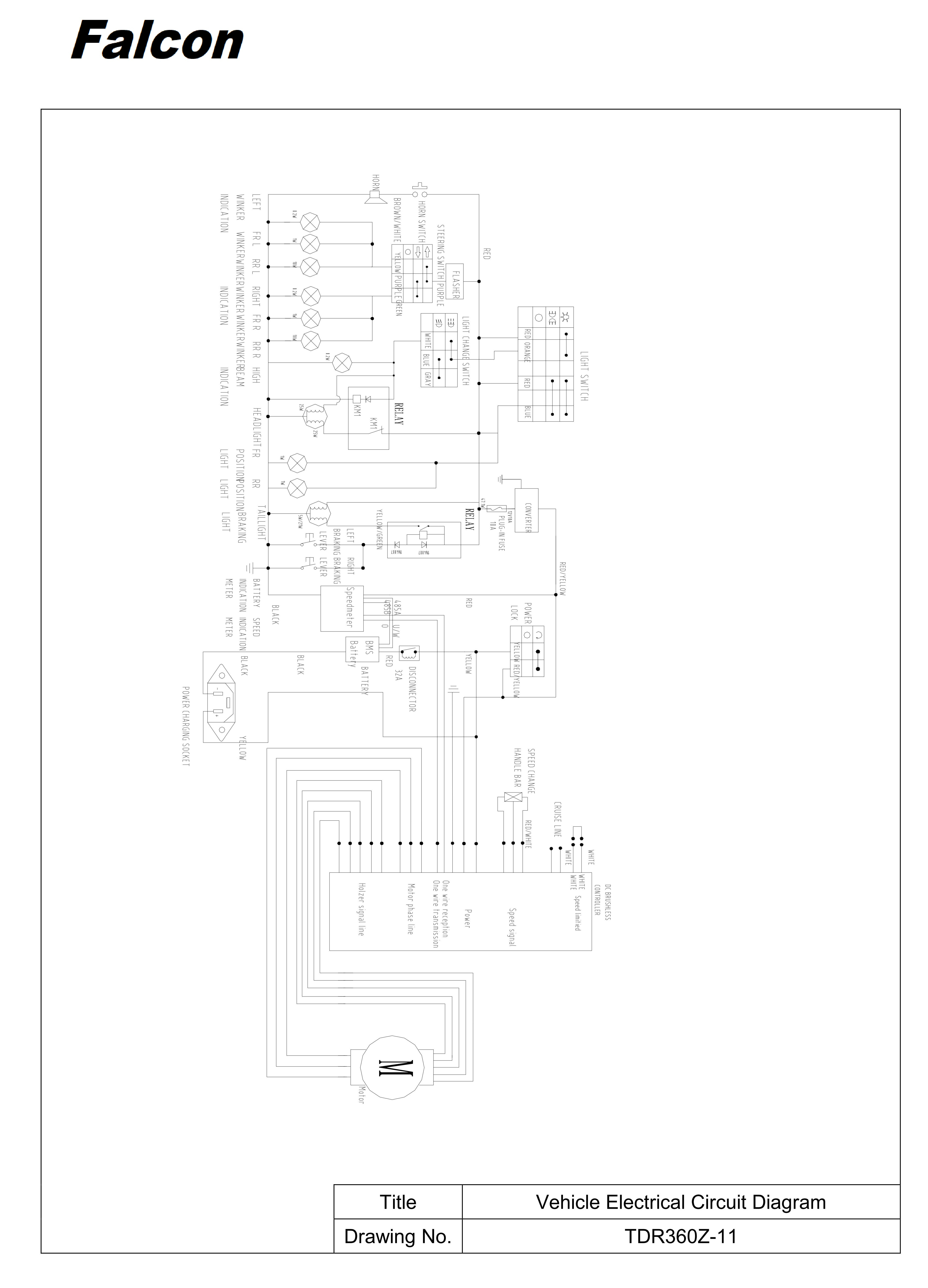

Erst mal danke für deine Beitrage und leider könnte ich erst jetzt dafür zeit finden.
Leider sind die Anschlüsse nicht eindeutig erkennbar, abgesehen vom Hall-Sensor-Stecker. Dieser scheint jedoch zum Lingbo LBMC72252 V5 (48V-72V, 100A, Peak 300A, 4kW Sinuswellen-BLDC-ECU) für Elektro-Roller oder Mopeds zu passen. Es schein so ob die Verbindungen gelötet ist.
Nur wo bekomme ich so ein Schaltplan vom mein derzeitiges Controller ?
