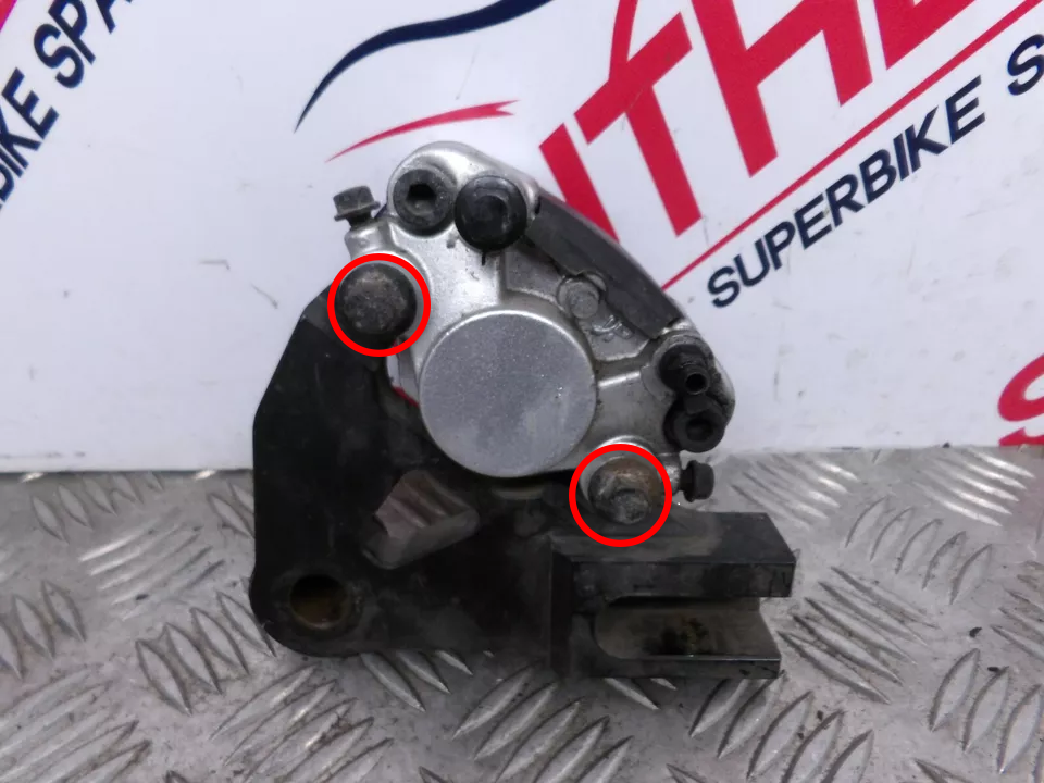

Re: Hinterradbremse mit Spiel SK3
Ich vermute (!) er meint das Spiel hier, in Achsrichtung. Das wäre ok.
