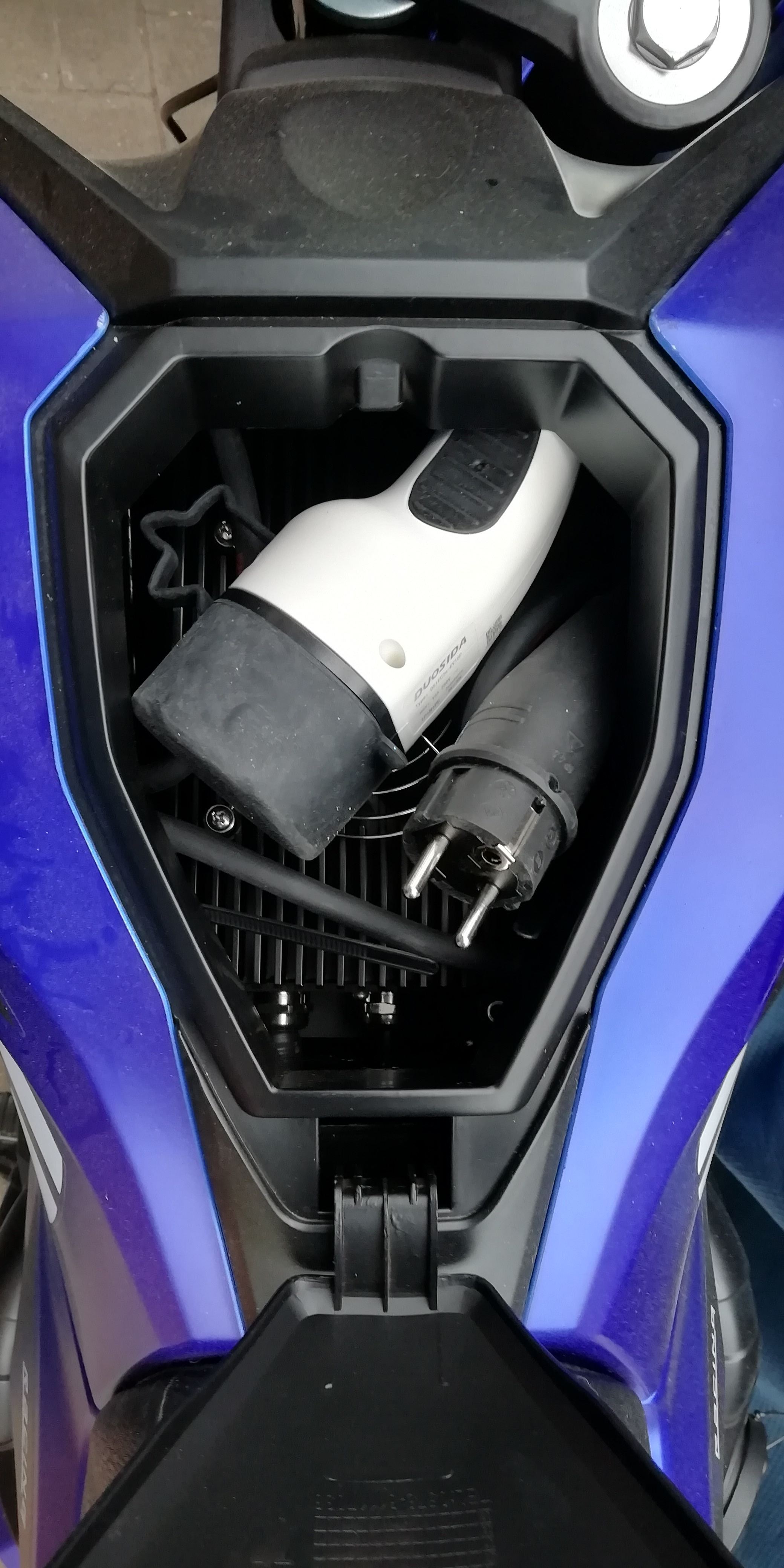

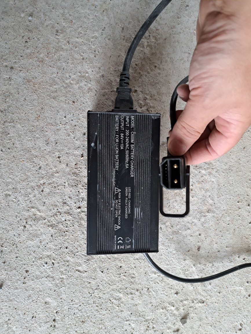

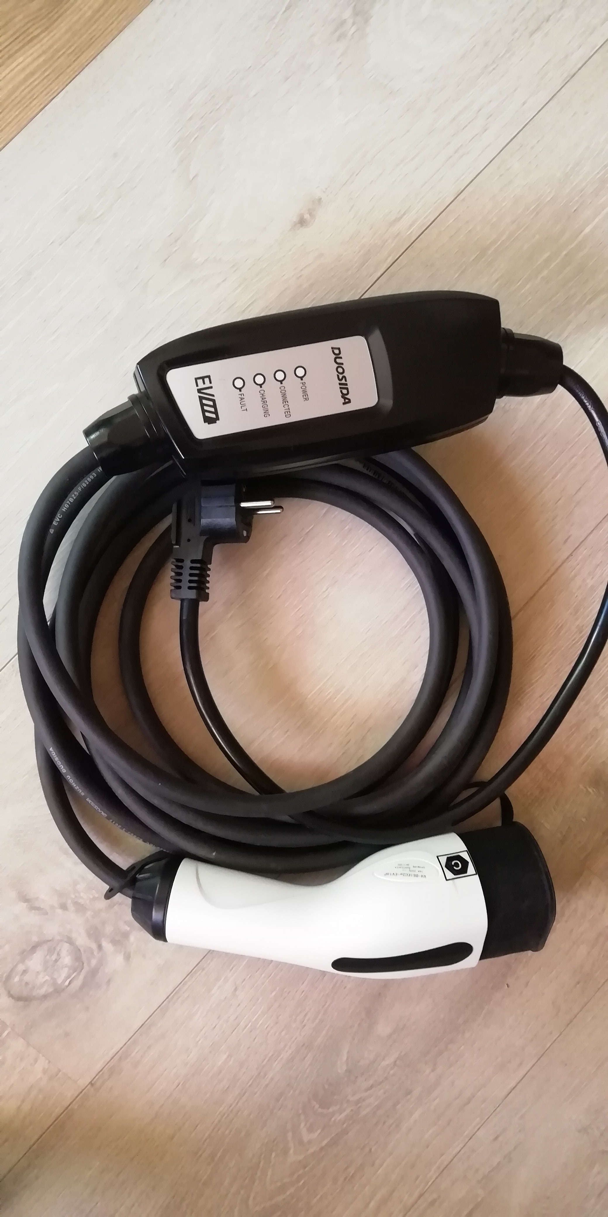

Ok, das verstehe ich jetzt nicht so ganz. Meine Odin 3.0 hat einen Typ 2 Anschluss, Lader ist im "Tank" integriert und mitgeliefert wurde hier ein Ladekabel Typ2 (Odin) auf Schuko ( Haushaltssteckdose. Mit beiden Kabeln lädt die Odin mit um die 2000 Watt an der Haushaltssteckdose bis es ans Balancing geht.PO6EPT hat geschrieben: ↑Mo 19. Aug 2024, 13:34Ne warte ursprünglich war da eine 275A drin und als die Durchgebrannt ist habe ich die 300A rein. Lade zuhause über Schuko auf Typ2 wenn es schneller sein muss. Sind aber trotzdem nur ca. 1800-1900W mit dem mitgeöieferten 10A Ladegerät läd er halt mit nur 900W, da ist aber der Trafo auserhalb. Mit dem Typ2 läd er über dem Trafo über der Batterie. Unter dem Trafo ist die Sicherung. Hab schon überlegt ob ich mit beiden gleichzeitig laden kann dann würde es noch schneller gehen weiß aber nicjt ob das BMS das mitmacht.
Ein anderes Kabel bzw Ladegerät für den Anschluss hinter/ unterhalb der Sitzbank wurde nicht mitgeliefert.
Also hat deine Odin jetzt Typ 2 verbaut oder nicht?
Bild 1: Ladekabel Lieferumfang Odin
Bild 2 : Ladekabel Eigenbau ( kompakter)
Bild 3 : kompaktes Kabel immer mit dabei
