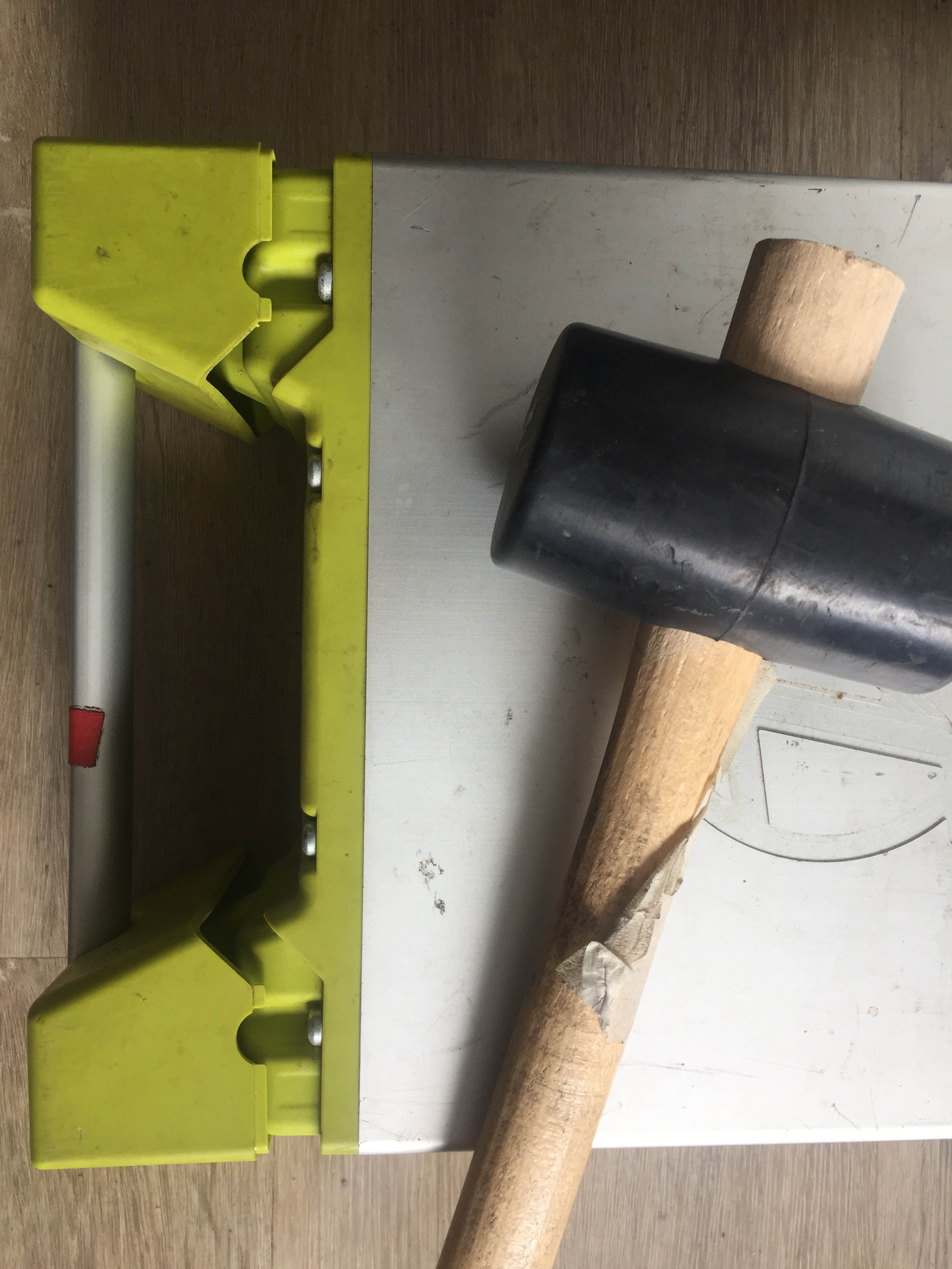

Habe mit abhebeln sehr gute Erfahrungen gemacht.
habe einen breiten Schreibenyieher in den Spalt gesteckt und dann vorsichtig mit dem Hammer draufgehauen. dies dann von allen seiten wiederholt.
Wer den Kunststoff komplett spurenfrei haben möchte, kann statt einne Schraubenzieher entsprechend durch etwas anderes ersetzen.
