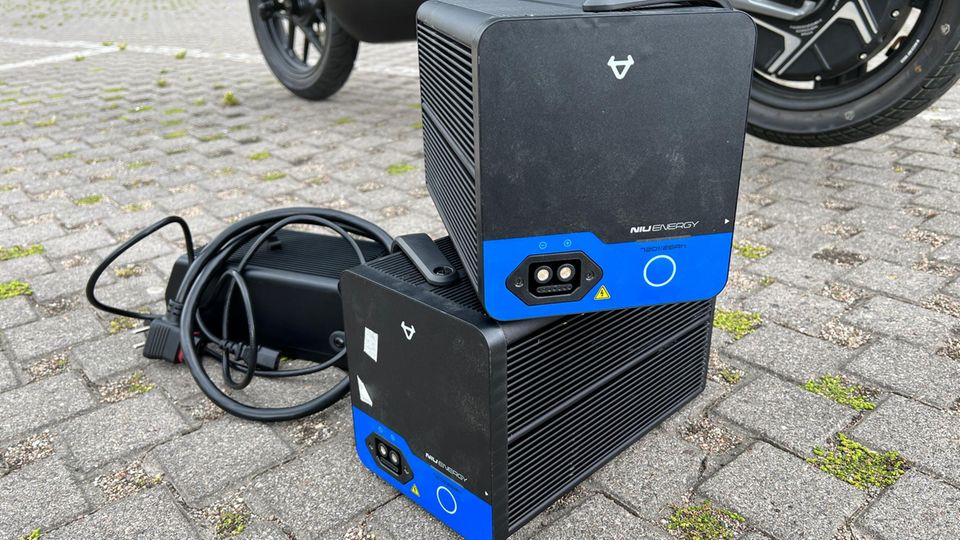

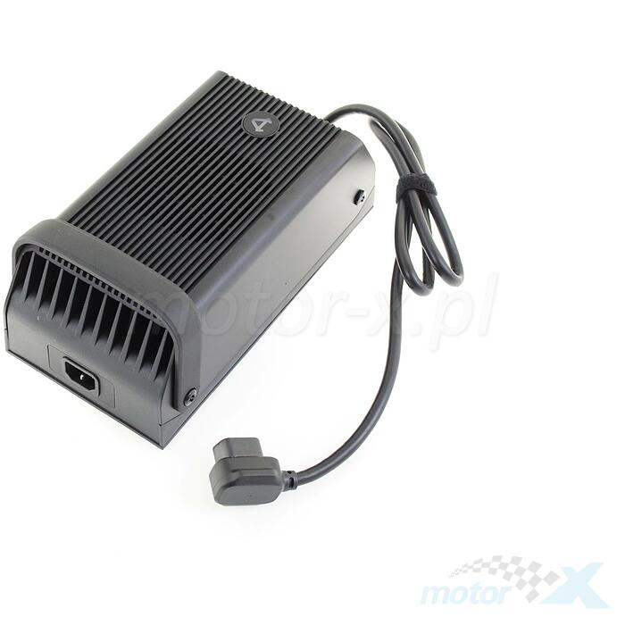

meinst Du den 840 Watt Schnelllader für die NQI-Serie?:
oder den super teuren NIU-Multilader sowohl für 72 Volt-, als auch 60 Volt- oder 48Volt-Akkus ?, der auch für die Akkus des GT100/EVO oder RQI deren Vollladespannung von 84 Volt schafft?

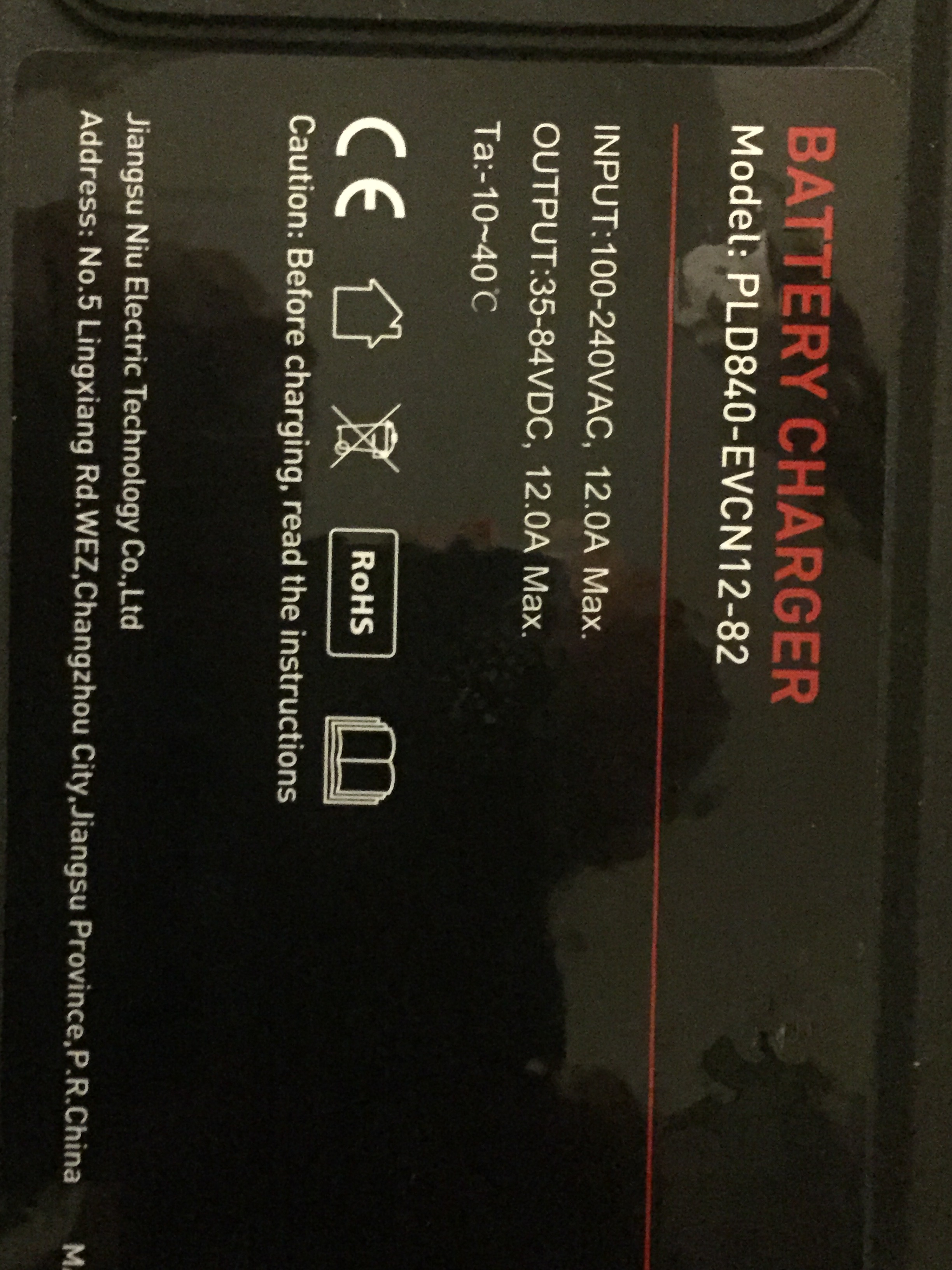

Hallo Didi, vielen Dank für deine Antwort! Ich meinte diesen Schnelllader:
https://niuamsterdam.com/product/niu-n- ... r-oplader/

Der Lader ist innen komplett vergossen, dürfte deshalb unempfindlich bei schlechten Wegen sein. Ich könnte mir überlegen mich von meinem zu trennen. Habe einen zuviel und muss mich zugunsten neuer Projekte von einigem Zeugs trennen. Dummerweise funktioniert das Forum in Sachen PN gerade nicht.
Wie man das Teil vor Diebstahl sichert wüßte ich jetzt nicht. Unter der geschlossenen Sitzbank würde ich den nicht probieren wollen. Es sei denn man schneidet 1-2 Löcher in die Wanne und verbaut einen Lüfter.

Naja, der lädt schon deutlich schneller als der kleine Lader.
Theoretisch werden max ca. 1,6 kWh in deiner "2 Stunden Mittagspause" eingeladen. Der 29Ah NIU Akku hat nominal 1,82 kWh, der 35 Ah hat 2,2 kWh.
Das schafft schon was. Der kleine Lader hat glaube ich irgendwas bei 5A.
