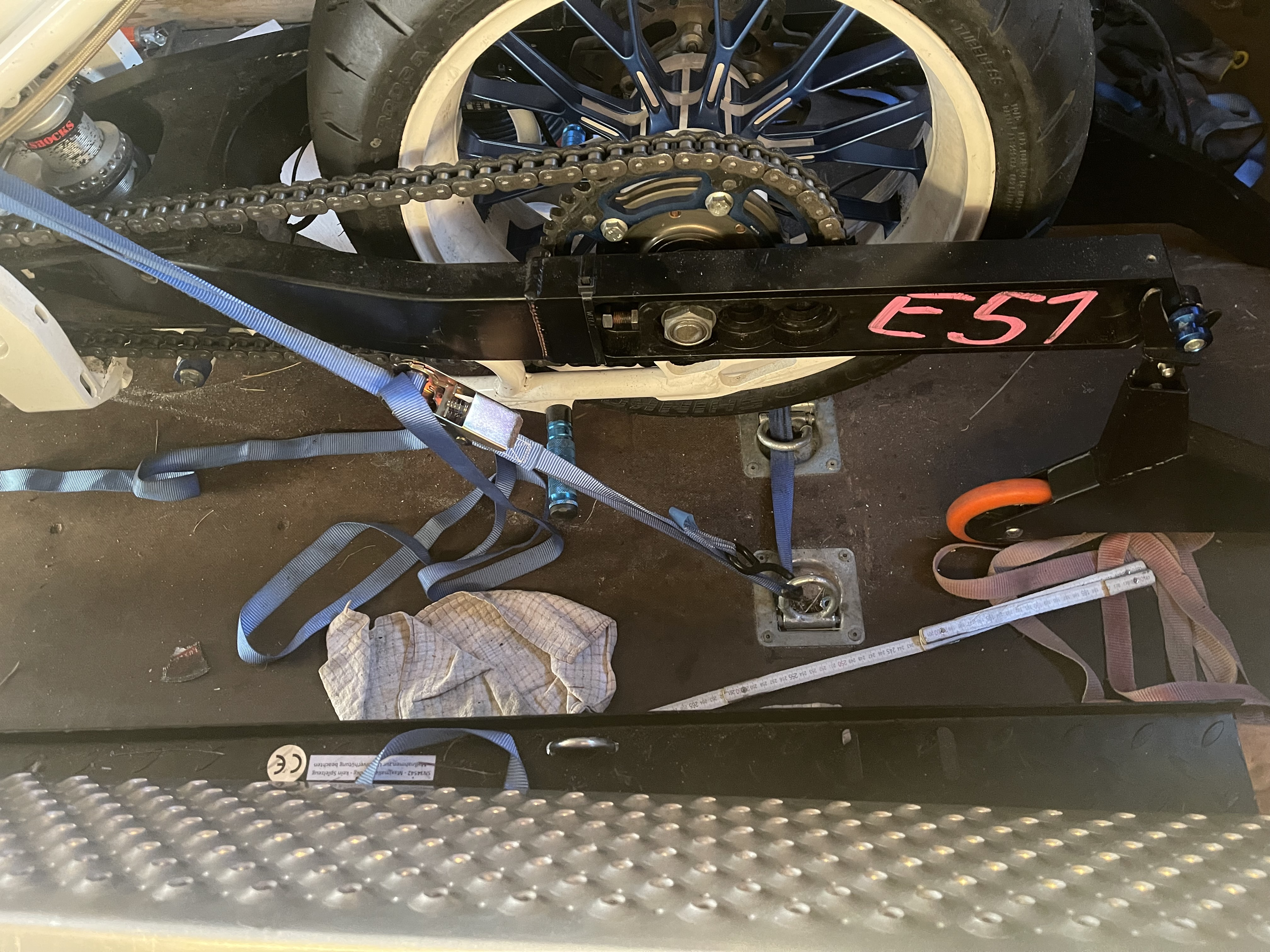

Den Frontumbau vom 2. Bike werde ich evtl. auch etwas anders gestalten, da es mir mit dem 8x18 zu kostspielig wird. Deshalb hatte ich mir eine VFR 400 Felge aus Griechenland kommen lassen. Dachte es wäre eine HR in 4,5x17“ und am Ende war es eine 3,5x18“ Felge.
Nun habe ich nicht viel Platz vorne zu der Schwinge deshalb habe ich einen 90/90-18“ Reifen besorgt und mit einem kleinen Trick haben wir ihn montiert bekommen. Der Aussendurchmesser mit 62cm kommt der 3,5x17 mit 120/70-17 sehr nahe …
Haben auch versucht den 240/40-18“ auf die neue 8x18“ aufzuziehen. Drüber ist er bereits aber er hängt Innen an einer Kante fest und muss am Ende auf die Autofelge aufgeschossen werden (Nicht das Erste Mal, das ich so etwas mache … obwohl … bisher waren es Autoreifen auf Motorradfelgen
Beim Drag-Reifen wurde es auch langsam Zeit, da das Geflecht schon durchkam und ich meinen Finger auf der Innenseite von Aussen fühlen konnte.

Gestern das 18“ VR reingehangen.
Passt mit dem flachen Reifen gut rein.
Nix schleift und nur 5mm Abstand zur Schwinge verloren
gegenüber dem 120/70-17.
ABER … es sind leider 20mm Spurversatz
gegenüber dem Originalrad.
Mehr wie 5mm kann man die Felge 18“ Felge von Innen nicht abdrehen.
Würden also immer noch 15mm bleiben …
Deshalb wird nun ein neuer Plan angegangen …
Ich denke was relativ verrücktes …

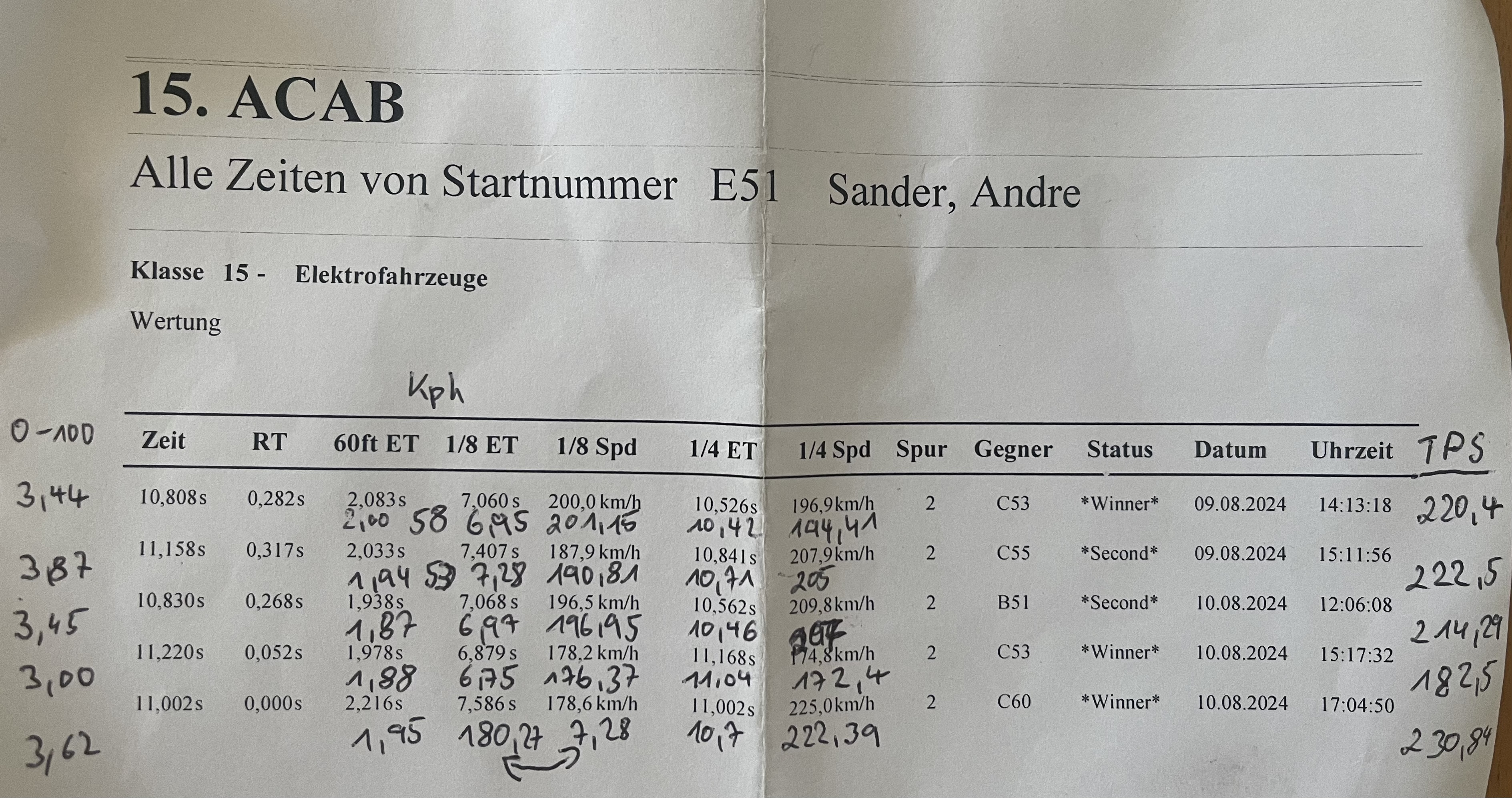

Reaktionszeit 0,000 .....geht doch eigentlich gar nicht.
Das wäre ja ums Haar ein Frühstart geworden.
Super das der Regler jetzt endlich macht was er soll.
Jetzt kann es ans Feintuning gehen.
Wie weit ist das Ding den übersetzt, wenn du auf über 220 kommst und warum war da die 0-100 schlechter als bei den anderen Versuchen, Wheelspin?

Ist TPS Topspeed? Wenn ja wieso ist die Geschwindigkeit bei 1/4 Meile niedriger? Beschleunigst du danach noch weiter?
Was denkst du was du noch rausholen kannst? Spannend wie sich das bei dir entwickelt.

Ich denke der TPS-Wert ist eine eigene Messung vom Bordcomputer, liegt immer ca. 5 bis 15 km/h über der Geschwindikeit nach einer 1/4 Meile.
Und die Beschleunigung wird doch erst nach der 1/4 Meile beendet.

Der war bei allen 5 Sprints an unterschiedlichen Stellen.
Mal war er nach der Ziellinie, mal zwischendrin.
Wie gesagt, bevor ich die Lichtschranke abräume oder die Bahn Richtung Gegner oder landschaftliches Grün verlasse geh ich lieber vom Gas
Hab mal die Geschwindigkeitsgraphen rausgesucht, da seht ihr was ich meine.
Und ja, hatte auch mit Wheelspinn während der Fahrt zu kämpfen.
Deshalb habe ich den Rsdstand nun wieder auf Original gekürzt.
Mein Hauptrahmen ist ja schon 25cm länger
Was ich rausholen kann hängt echt von der Strecke ab. Zeitlich muss da noch mehr gehen und beim Topspeed war ich letztes Jahr schon bei 249 km/h (laut deren Messung bei 254km/h)

Das aufholen nach dem Start spricht deutliche Worte, ohne Seitenwind hättest du den abgezogen.
