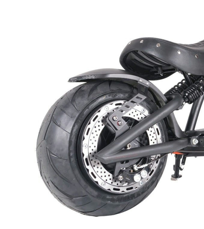

ich würde gern meine hintere Bremsanlage auf die von Mangosteen M1ps umbauen.
bloß da muss ich wahrscheinlich das hintere Rad inkl. Motor davon nehmen und ich weiß nicht wie sich ein 72V Motor bei einem 60V System verhält.
DBuegel
Beiträge: 557
Registriert: Sa 8. Apr 2023, 09:21
Roller: M1P
PLZ: 04XXX
Re: Shansu CP-4 (Mangosteen M1) Vorderbremse schleift an Scheibenbremse
Beitrag von DBuegel »
Das glaube ich nicht. Der Bremssattelhalter ist nur aufgesteckt und die Bremsscheibe angeschraubt.
Ich glaube das lässt sich umbauen.

DBuegel hat geschrieben:
Mi 7. Aug 2024, 18:35
die Bremsscheibe ist außen angeschraubt und der Sattel steckt von innen auf der Scheibe. Ich glaube nicht, dass ich die Scheibe ohne weiteres an meine Felge anbringen kann.

Für den Sattel ist noch eine extra Teil nur aufgesteckt und die Scheibe hat auch ein extra Teil. Diese Teile bracht man natürlich auch.
und die sechs Anschraubpunkte einfach in die Felge reinbohren?

theoretisch möglich, muss nur von innen abgedichtet werden, dass die Luft nicht entweichen kann. Aber den Rundlauf der Scheibe hinzubekommen wird sehr schwer

Das ist ein extra Ring. Das hat mit der Abdichtung nichts zu tun.

ich werde die Teile bei Mangosteen mal anfragen.

sowas hab ich auch noch nie gesehen, außer mal bei Colani.
die bremsscheibe ist an dem ring befestigt, muß ja auch, sonst kann man ihn schlecht austauschen, und der sattel ist innenlaufend.....sehr interessante konstrucktion.
