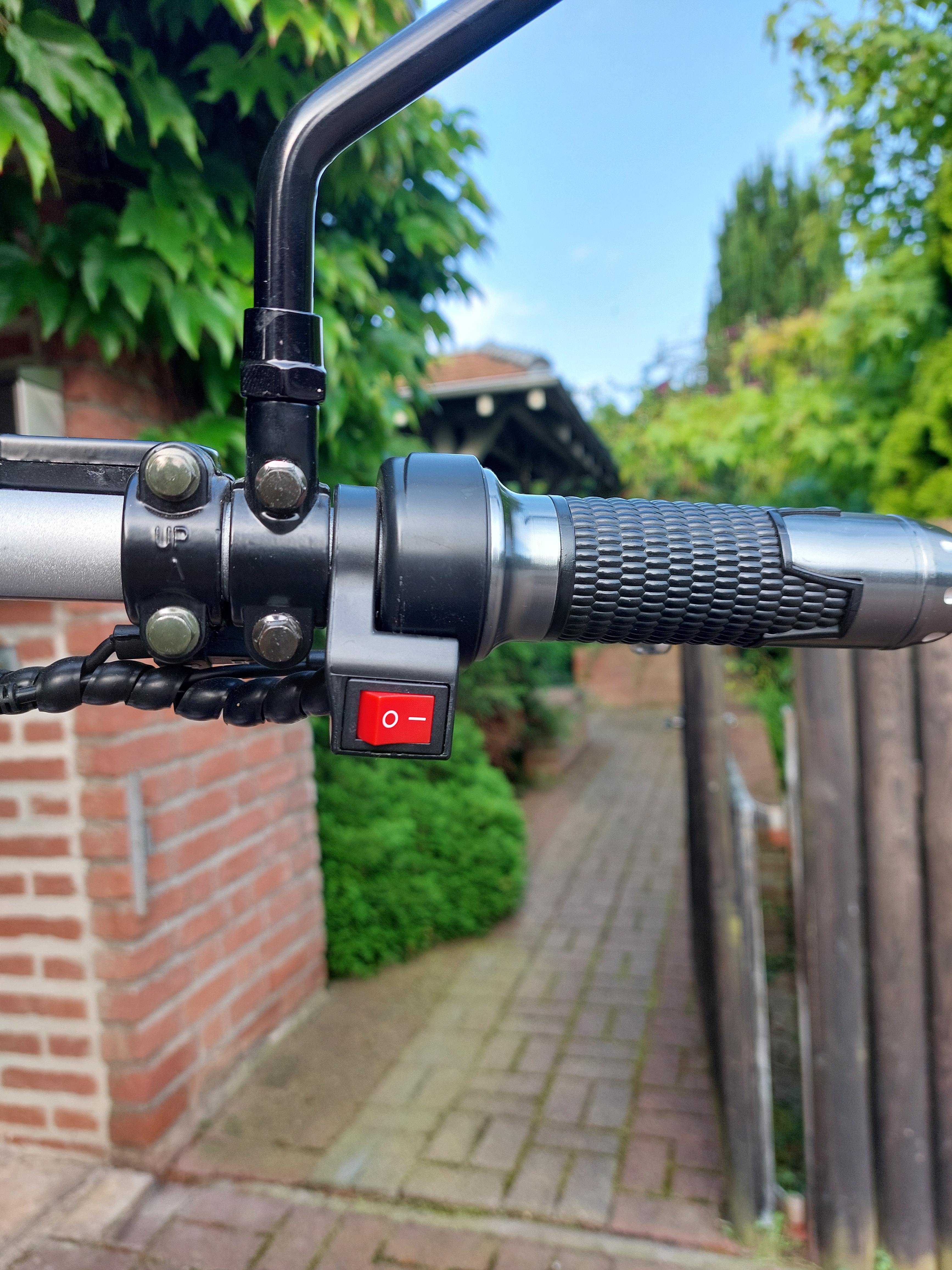

Guten Morgen zusammen,
ich habe mir gestern einen EEC Cruzer S10 ECO 45km/h gebraucht zugelegt. Leider konnte ich ihn vor Ort nur auf sehr engem Raum ausprobieren. Als ich ihn gestern Abend mal richtig ausprobiert habe, war bei 21km/h Schluss. Die Käuferin versicherte mir, dass er 45km/h fährt und sie kann es sich nicht erklären. Nun hab ich gelesen, dass es einige Modelle gibt, die nur 20km/h fahren.
Meine Frage: Muss ich noch was umschalten, die Fahrstufen kann ich manuell nicht wechseln, oder!?
Vielen Dank schonmal für Eure Hilfe! :)
Grüße aus dem Harz,
Stefan

wenn du ihn ausprobiert hast, und er fuhr nur 21km/h, wieso hast du ihn dann gekauft?
vermutlich akku leer, mein roller fährt mit wenig saft auch langsam.
einige fragen:
- zustand akku, mal volladen
an den griffe sind fahsrtufen, was bedeutet bei dir die stufe "0" und "1" ?
vg

Erstmal Danke für Eure Antworten.
Ich konnte nur auf dem Hof ne Runde drehen. Ist mir für's nächste Mal eine Lehre, dann wird er zum Testen ausgefahren. :roll:
Ich bin heute nochmal hingefahren und wir haben gemeinsam nachgeschaut. Es war ein Kabel am Controller das zusammen gesteckt war, hatte der Voreingentümer ordnunghalber gemacht. Damit ist der Roller auf 21km/h begrenzt. Kabel auseinandergezogen und Zack der Roller lief knapp 47km/h. Alle Happy... :D
