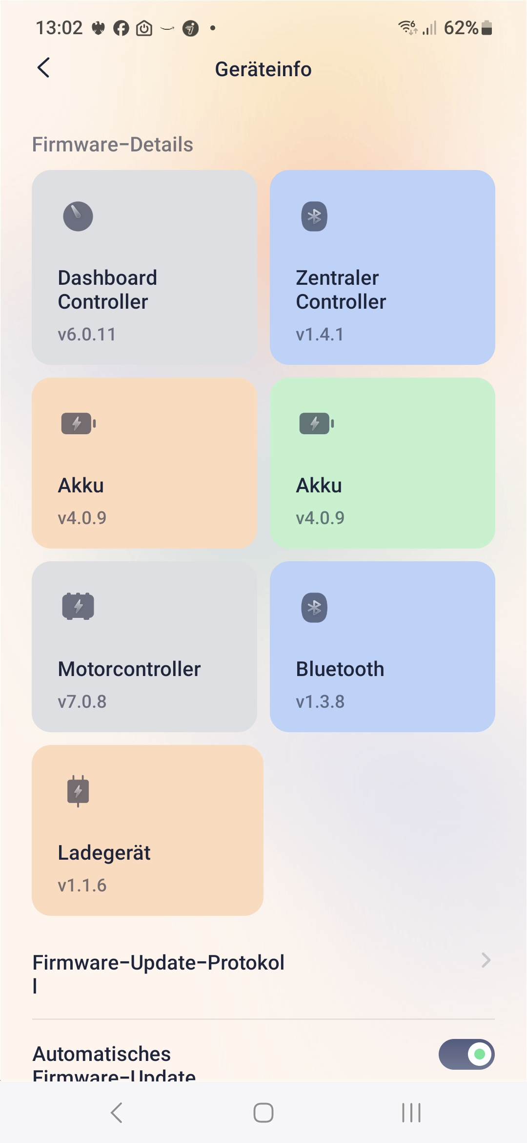

				Jemand

Da sogar das Ladegerät Firmware updates bekommen kann, wird es eher schlau sein.
Meines wird in der Sonne beim Laden teilweise übrigens so heiß, dass ich es kaum noch anfassen kann
				tako2k
 - Beiträge: 302
 - Registriert: Di 15. Aug 2023, 17:28
 - Roller: Segway Ninebot E300SE Launch Edition
 - PLZ: 52074
Re: Ladeleistung nur 200 Watt
So ist der aktuelle Firmwarestand des Segway an meinem Scooter.
					Zuletzt geändert von tako2k am Mi 7. Aug 2024, 09:31, insgesamt 1-mal geändert.
