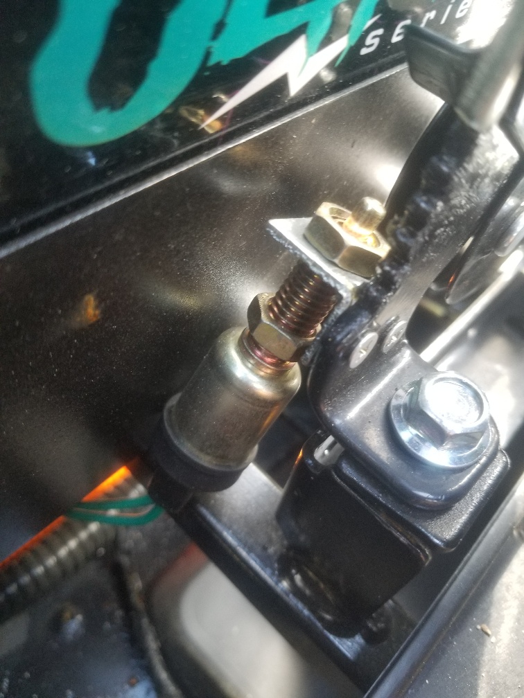

Schalter gefunden:
Wie man sieht, die beiden Muttern komplett lose. Man kommt auch sehr schlecht mit einem Schraubenschlüssel dahin (darum sind sie wahrscheinlich nicht fest angezogen worden) - habe es erstmal "handfest" eingestellt.
Richtig kommt man nur ran, wenn man die Handbremsmechanik komplett abbaut, die zweite Schraube war mir aber für heute kurz vor dem Dunkelwerden zu fest für sozialistische Experimente. Also nach der Notreparatur alles wieder halbwegs zusammengebaut - wenn ich mal 3 Stunden Zeit habe bei schönem Wetter, wird das alles komplett repariert (Gewinde nachgeschnitten, Schrauben und Karosseriemuttern ergänzt, Schalter festgezogen und mit Loctide gesichert)

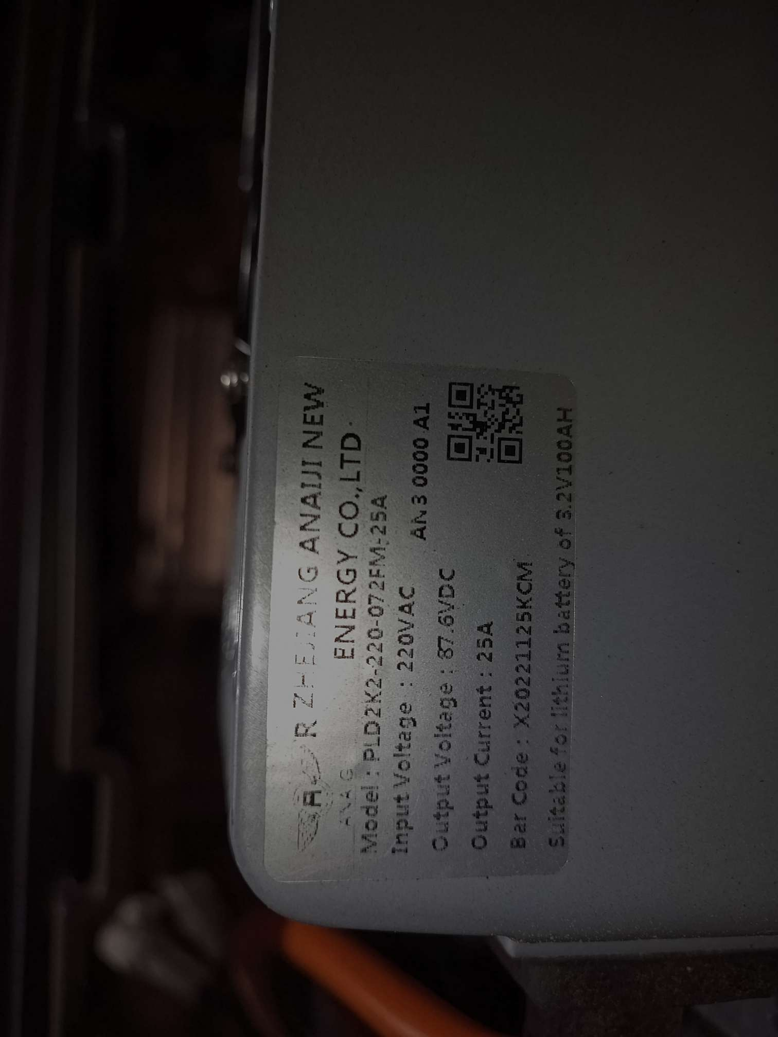

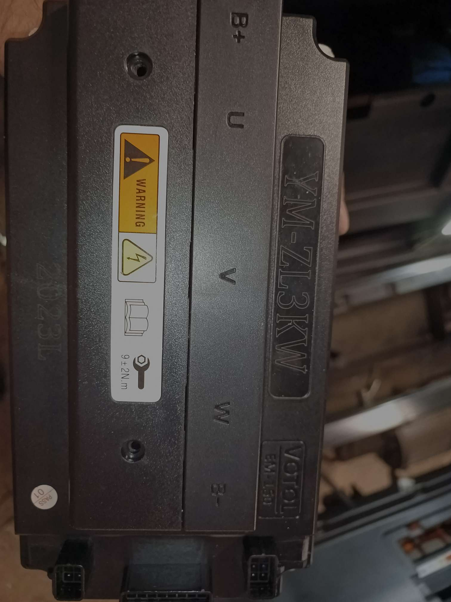

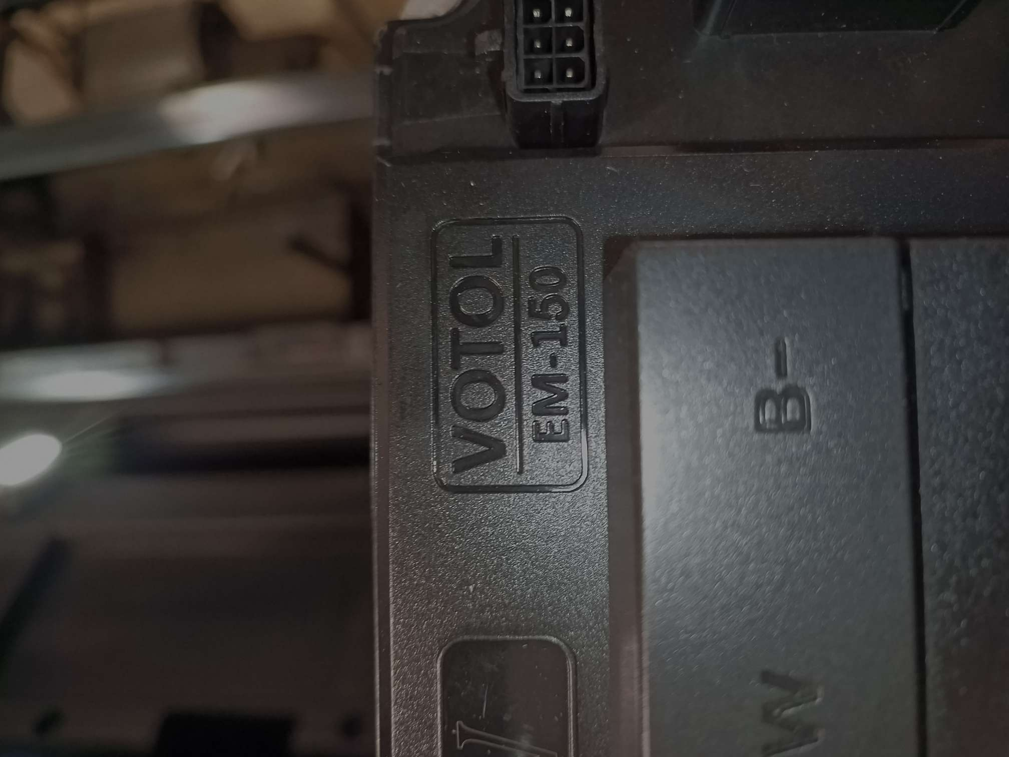

Hallo, so jetzt hatte ich wieder etwas Zeit.
Konnte auch ein paar vergangene Fragen jetzt beantworten. Bilder sagen mehr wie 1000 Worte.

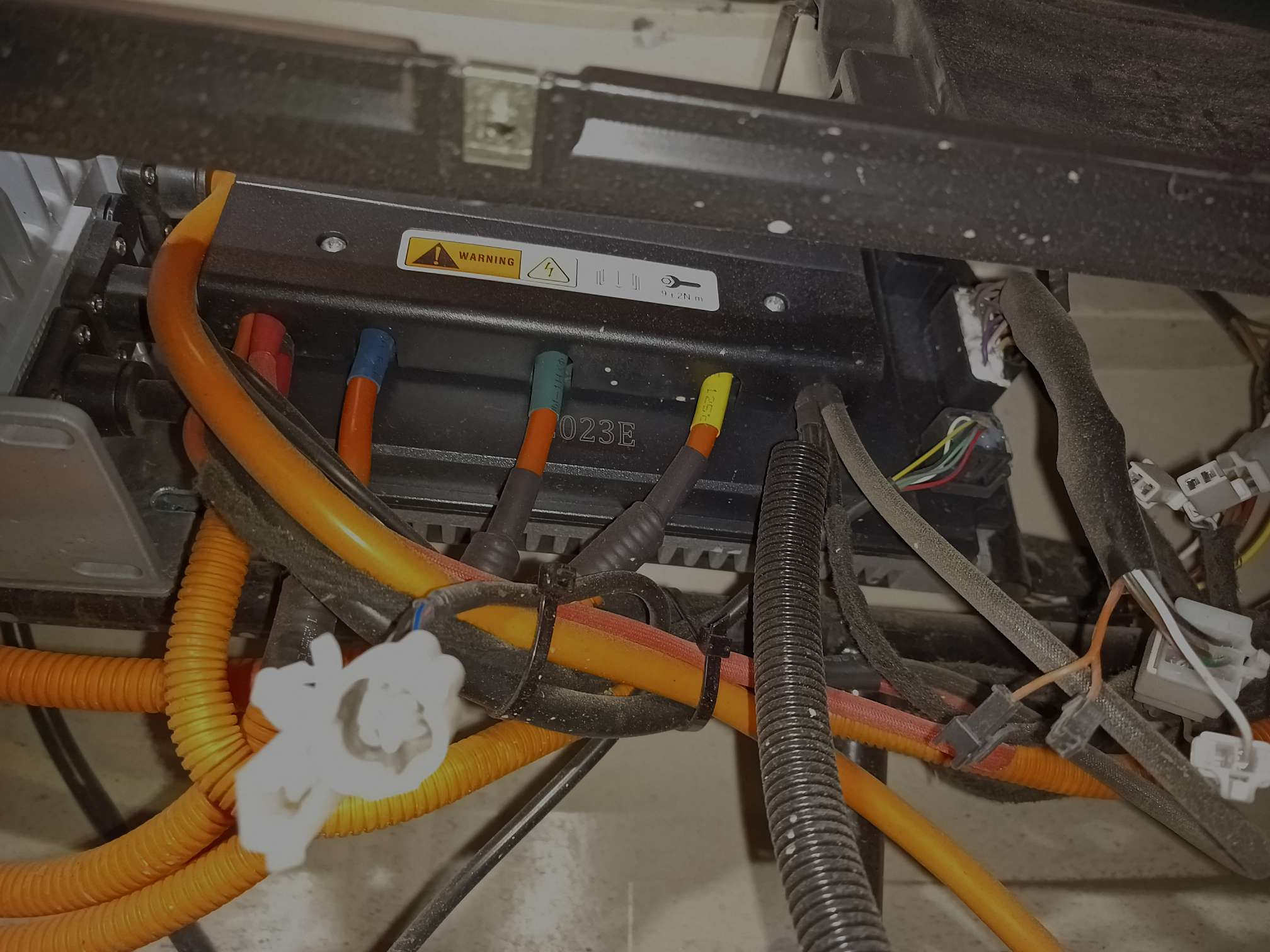

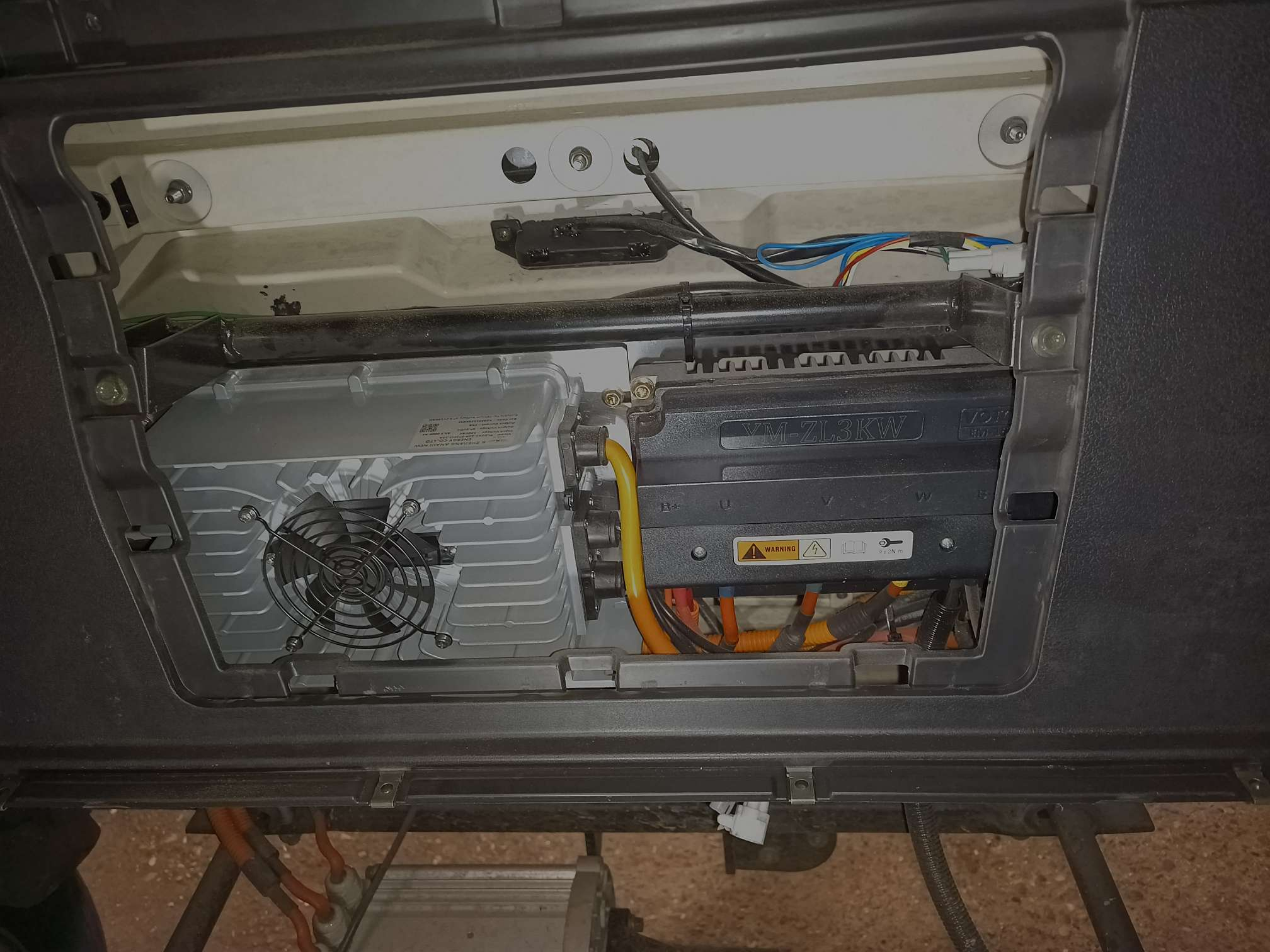

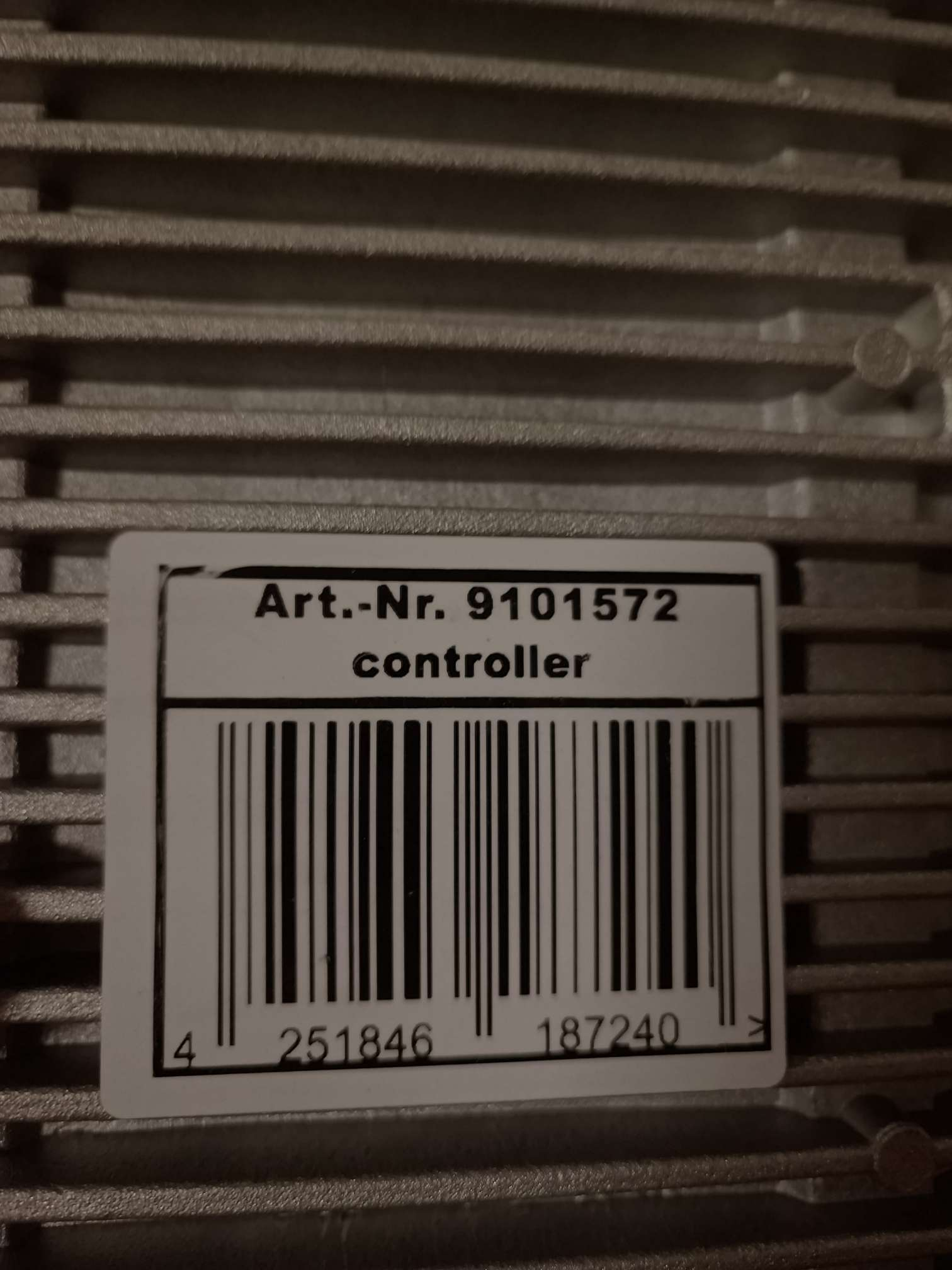

Ladergerät und Controller sind jetzt bekannt! Einige Stecker sind auch ohne Gegenstück gefunden worden, und ein kleiner schwarzer Stecker der nicht zusammen gesteckt ist.
Weiß jemand ob dieser Votol EM-150 Programmierbar ist? Und Falls ja welches Gerät oder Kabel ich für Laptop brauchen würde?

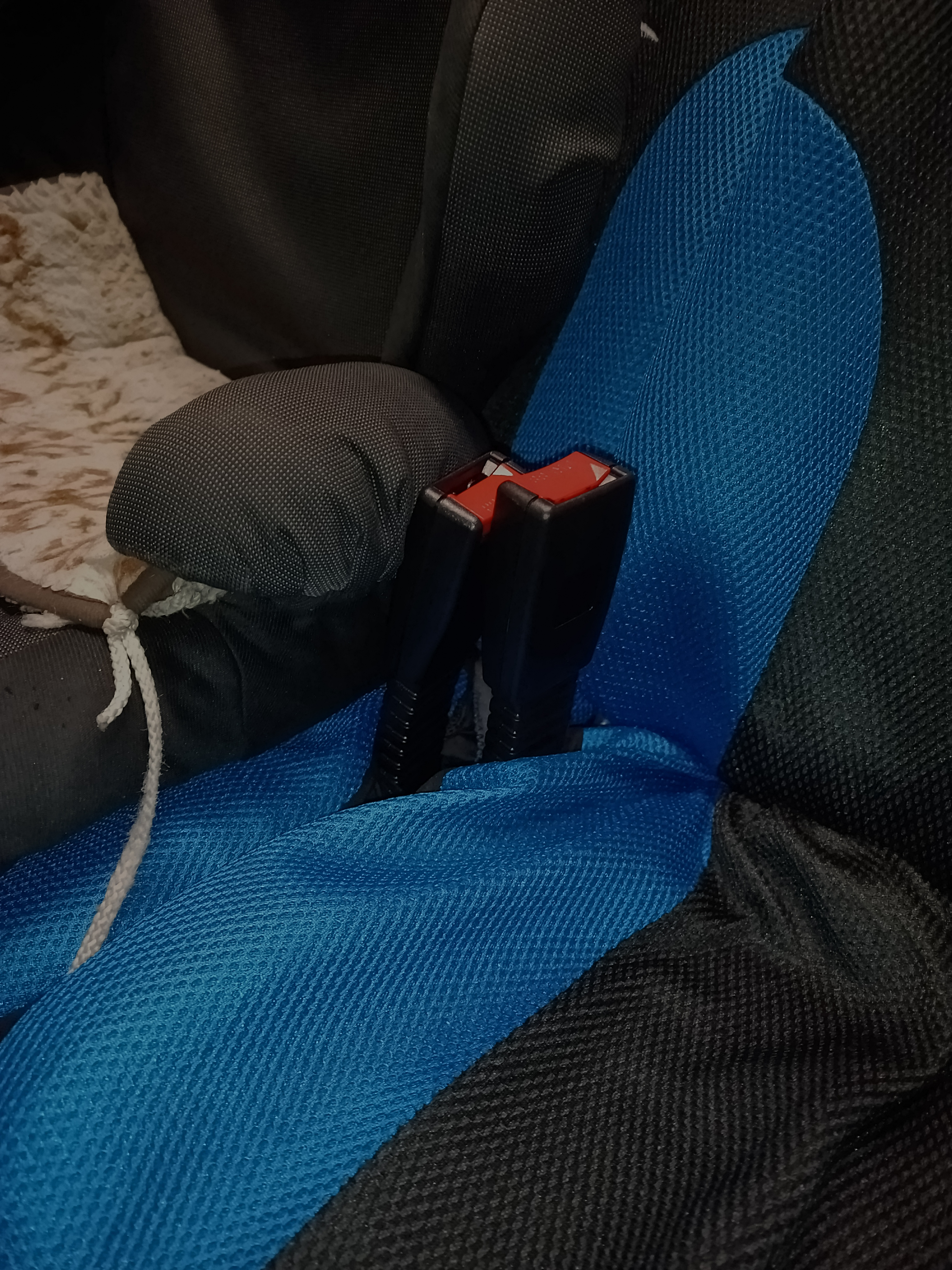

Kleines Upgrade: die Laschen Sicherheitsgurt Anschnaller sind oft im Schlitz verschwunden, hab die Sicherheitsgurt Anschnaller jetzt auf zwei Starre gewechselt. Endlich kein rumgefummel mehr beim anschnallen.

 - Beiträge: 7000
Re: Geco eK4 4kW
Du musst davon ausgehen, dass es sich hier um eine fix eingestellte Kundenversion des Controllers handelt. Es ist ja auch die Markierung 3kW eingebrannt.
Die offene Normalversion des EM150 bzw. EM150s/p wäre natürlich programmierbar (von mir getestet mit el. Leistung bis zu 11kW am Berg), wenn Du die 300-350€ dafür investieren wolltest.
				Toni3208

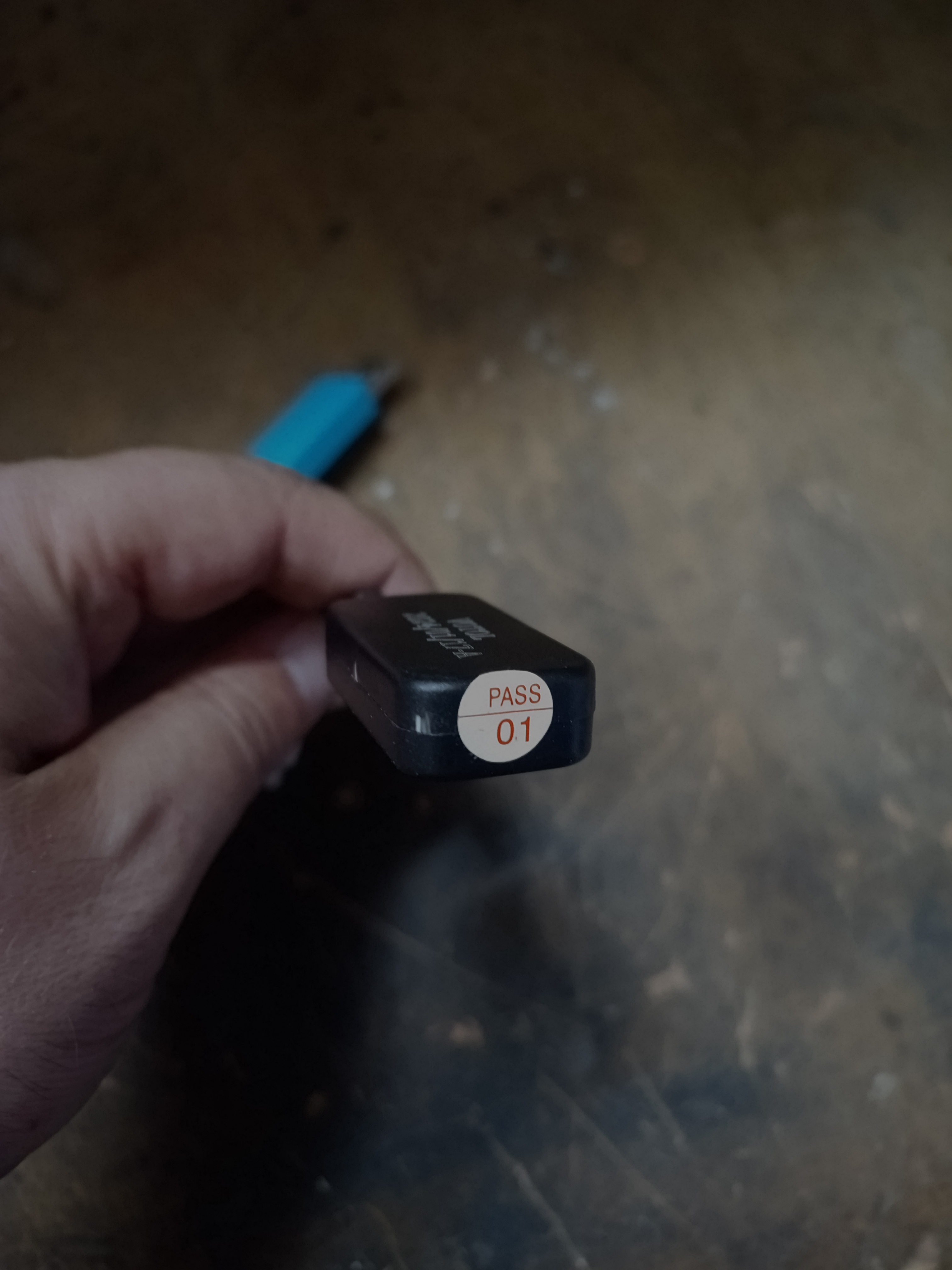

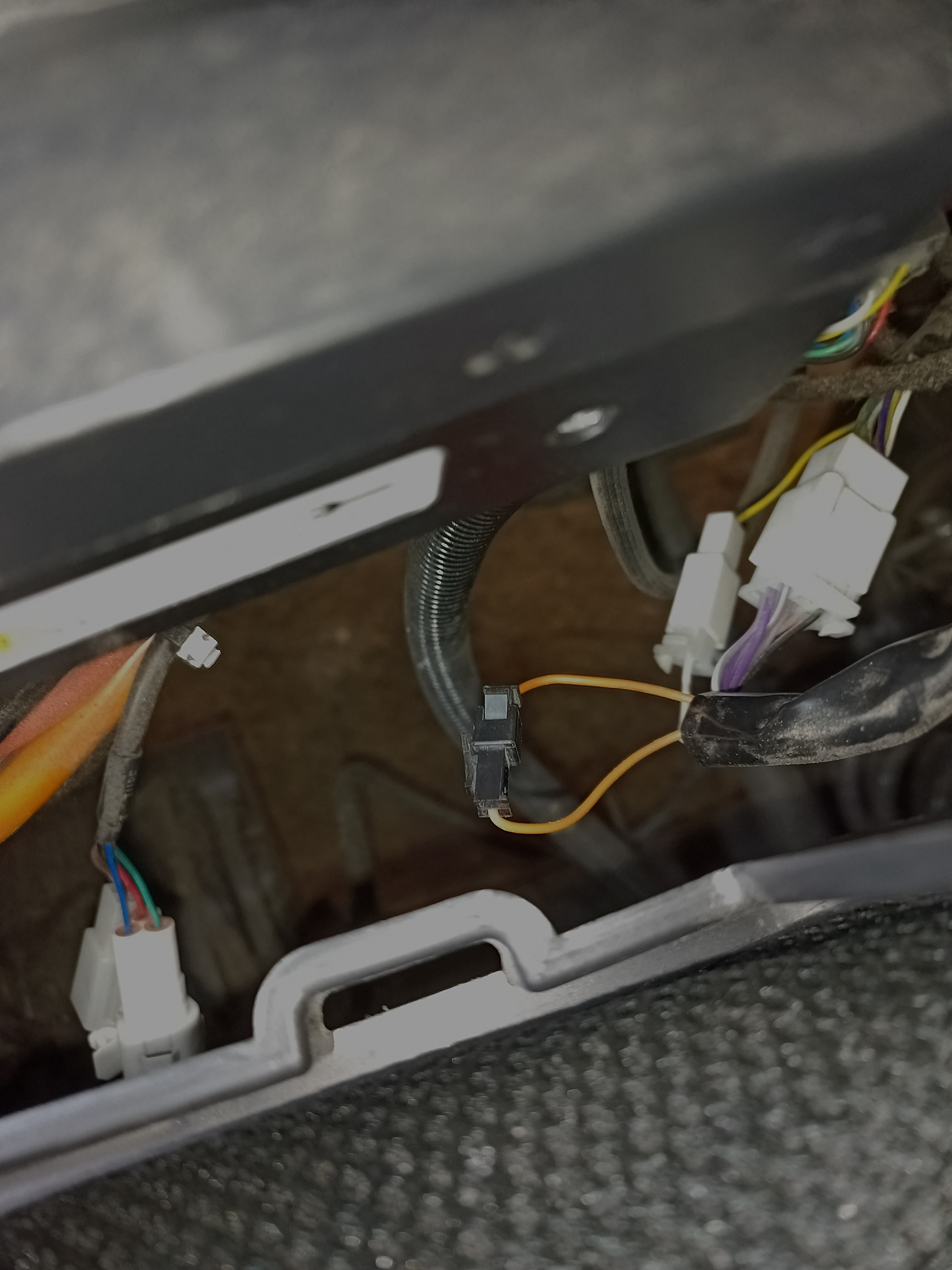

Da wäre ein Slidegurtsystem wie bei den Amis super gewesen!
Hab die zwei kleinen schwarzen Mal getestet und zusammen Gesteck. Wie zu erwarten war es die Drossel für denke 25kmh zieht dann aber bis 28-30kmh max.

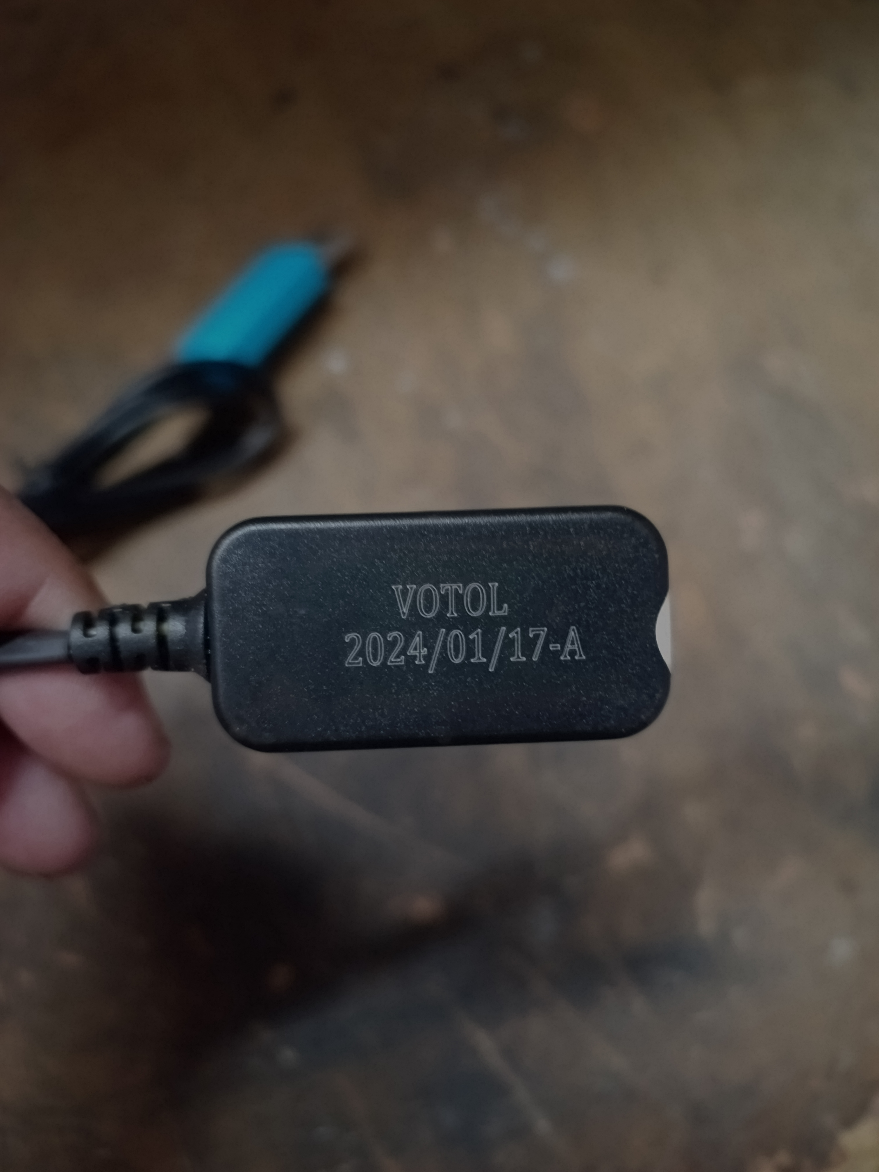

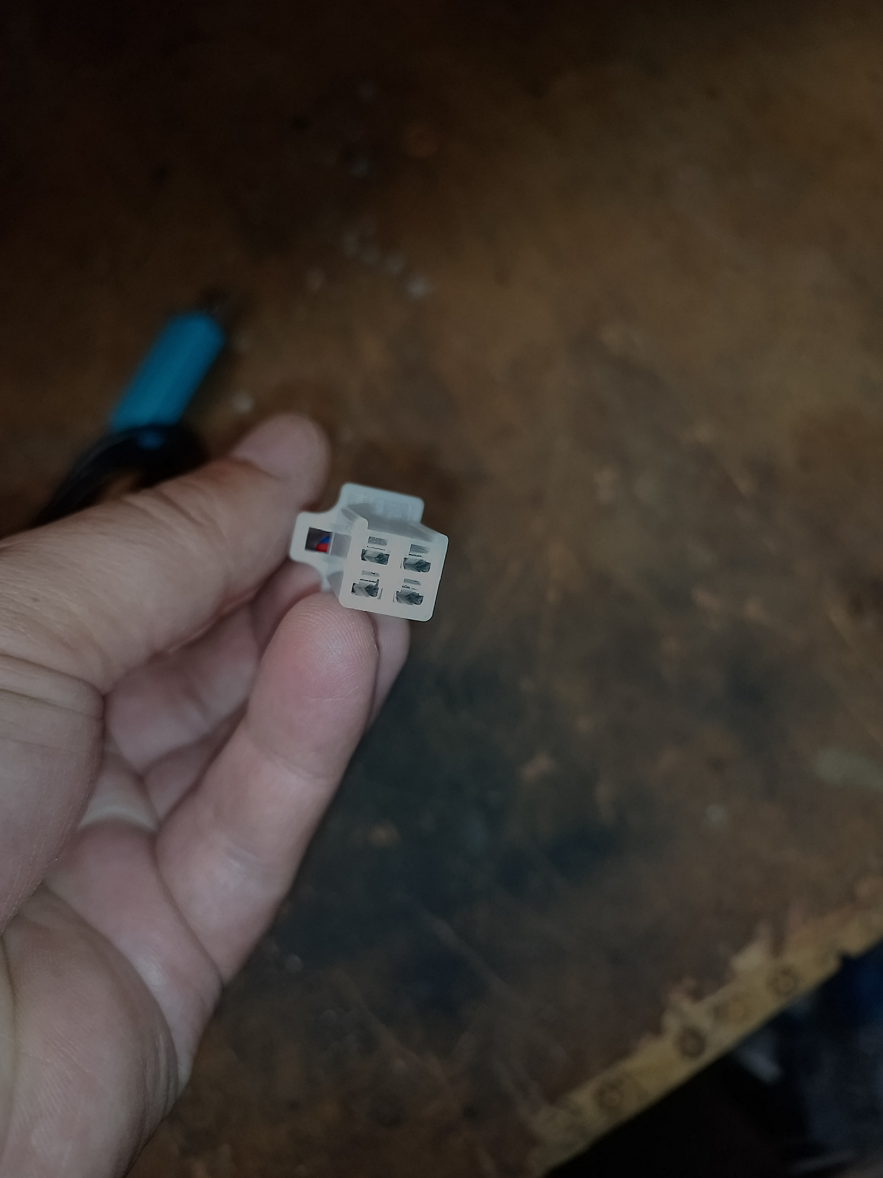

Wollte heute den Bluetooth Dongl testen, finde aber absolut keinen passenden Steckplatz! Kann mir da eventuell wer weiterhelfen. Votol EM150.
Stecker Programmierkabel:

Wie erwähnt finde ich nicht Mal den Steckplatz für das Programierkabel.
Grüße Toni
