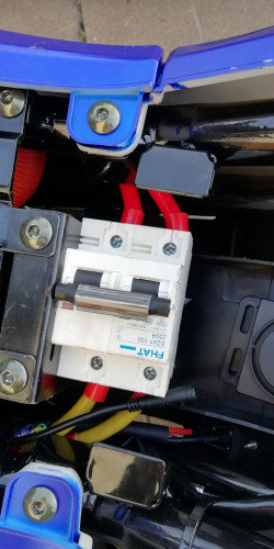

Gibt es irgendwo ein gescheites Bild vom Motor, ist da ein Yuma oder QS 10kw verbaut?Zimmermännche hat geschrieben: ↑Sa 27. Jul 2024, 20:21Und in der 10Kw Odin ist ein doppelter Leitungsschutzschalter mit 250A standardmäßig verbaut.

Ja, vor allem weil der verbaute 120A Schutzschalter gerne mal kaputt geht.Stefan_8775 hat geschrieben: ↑Sa 27. Jul 2024, 20:29...
Aber einen neuen Leitungsschutzschalter kann ich mir bei der Gelegenheit auch gleich suchen. Danke jedenfalls für die Anregungen![]()

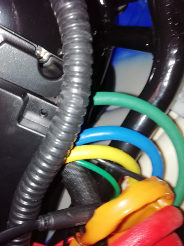

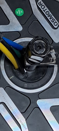

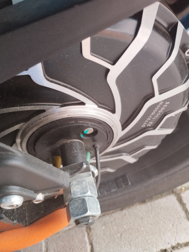

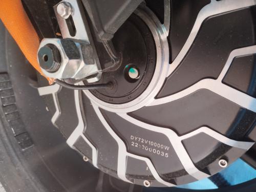

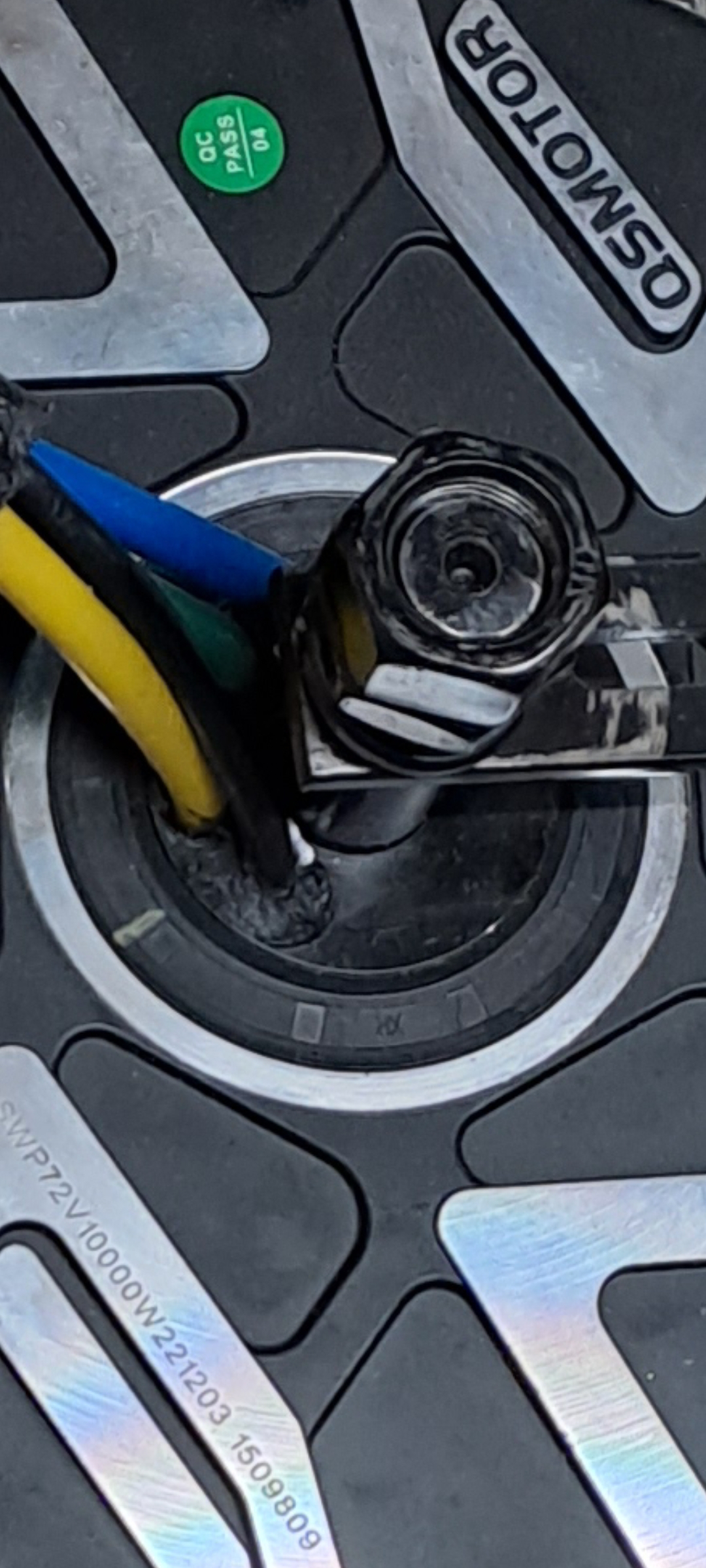

Ich denke mal, dass es ein QS ist. Sieht nicht viel anders aus als die der 6kw Odin. Bild anbei:dominik hat geschrieben: ↑Sa 27. Jul 2024, 20:37Gibt es irgendwo ein gescheites Bild vom Motor, ist da ein Yuma oder QS 10kw verbaut?Zimmermännche hat geschrieben: ↑Sa 27. Jul 2024, 20:21Und in der 10Kw Odin ist ein doppelter Leitungsschutzschalter mit 250A standardmäßig verbaut.

Die Seite an der man die Dicke der Phasenleitunngen erahnen kann wäre noch interessant.
Wenn da auch der QS273 60H mit 25mm² Phasenleitunngen wie in meinem Roller drin steckt, dann wären >30kW beim Beschleunigen kein Problem.
QS laserte den Motortyp bislang auf dem silbernen Stegen ein.
Ist der mit Encoder oder Hall Sensoren?

Bessere Bilder habe ich nicht in meiner Galerie, sind von damals als sie defekt war und ich diverses ausprobieren sollte.dominik hat geschrieben: ↑Sa 27. Jul 2024, 20:52Die Seite an der man die Dicke der Phasenleitunngen erahnen kann wäre noch interessant.
Ich denke mal Hallsensor. aber woran erkennt man das? Mit den Unterschieden kenne ich mich nicht wirklich aus.

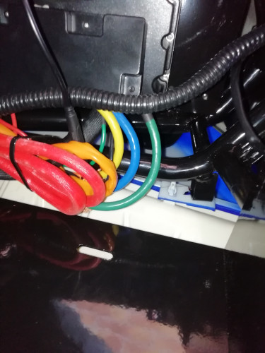

Sieht irgendwie anders aus als bei meinem QS273.
Der Durchmesser der "Leitungsdurchfühurng" ist 60mm. Entweder ist der Durchmesser der Einführung bei dir größer oder die Leitungen sind dünner.

Hatten wir damals alles schon hier im Forum als ich die Odin relativ neu hatte und Bilder und Infos reingestellt hatte. Leitungen zum Motor haben ca. 8,5mm Durchmesser, laut Jeff damals dann wohl 16mm2 Silikonleitung bis 300A, passt dann ja auch soweit, BMS ist auch 300A (laut Batteriebeschriftung).
Wenn du dann 25mm2 hast könnte das ja hinhauen.
Aber woran man den Unterschied von Encodervariante und Hallsensor Variante erkennt könntest du trotzdem noch erwähnen

Das ging wohl damals an mir vorbei, oder ich werde vergesslich.
Der Hall Stecker hat nur 5 Anschlüsse, der Encoder müsste 6 haben.

Ist ja auch schon ne Zeit her, war im Januar 2023.
Das heißt die weißen Stecker waren das glaube ich. Da wären dann entweder 5 oder 6 Pins vom Motor aus belegt?

Genau.
