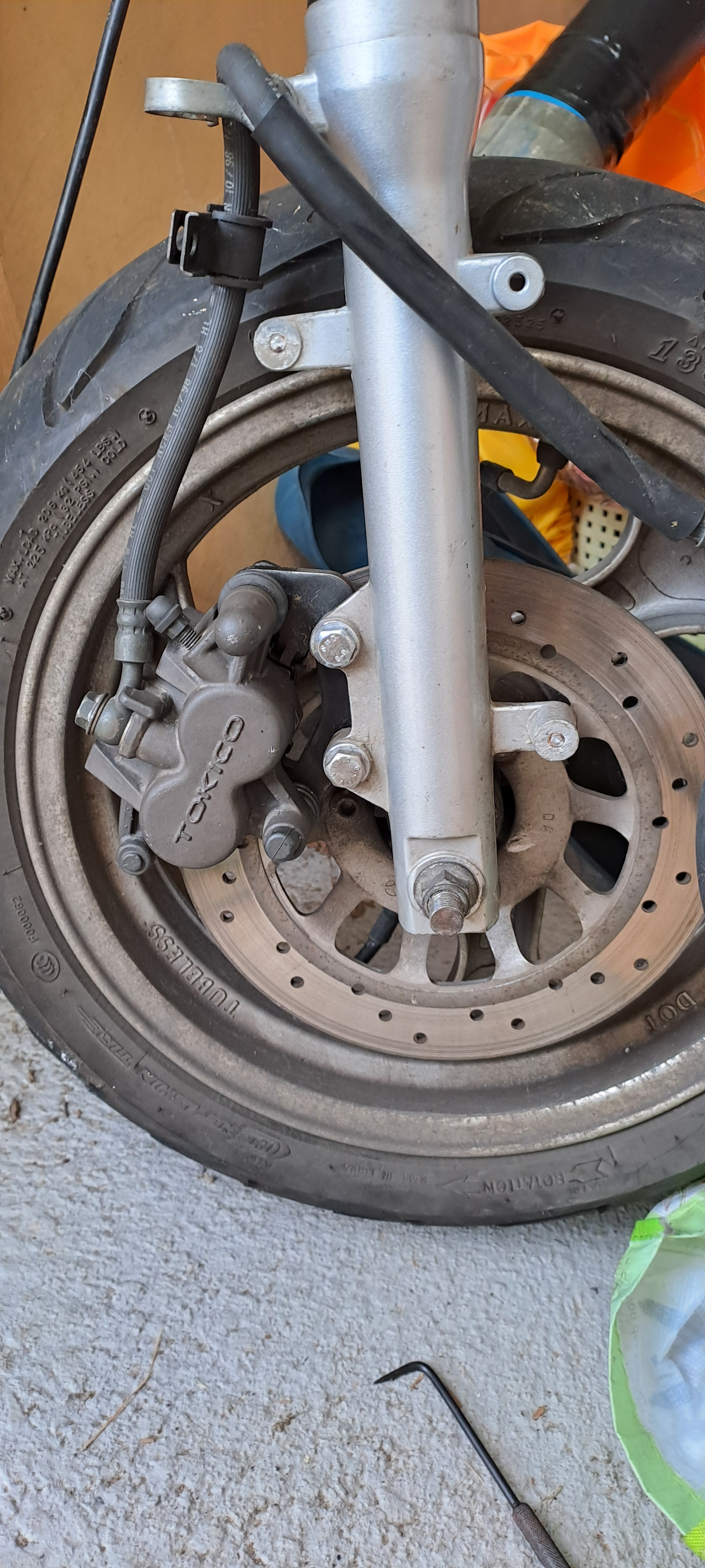

Re: Projekt 2020 Aufbau Masini Extremo
Die SV650 Bremszange hat an der reserve Gabel schon mal Platz genommen.
Ich weiß, die Schrauben sind die falschen, da gehören 10.9er rein, da hab ich aber auf die schnelle mal wieder keine in meinen vielen Teilekisten gefunden.
Der linke Sattel lässt sich nicht wirklich adaptieren. Da muss ich wohl noch Ausschau nach einem weiteren rechten Sattel halten, dann kann es hinten auch weiter gehen.
