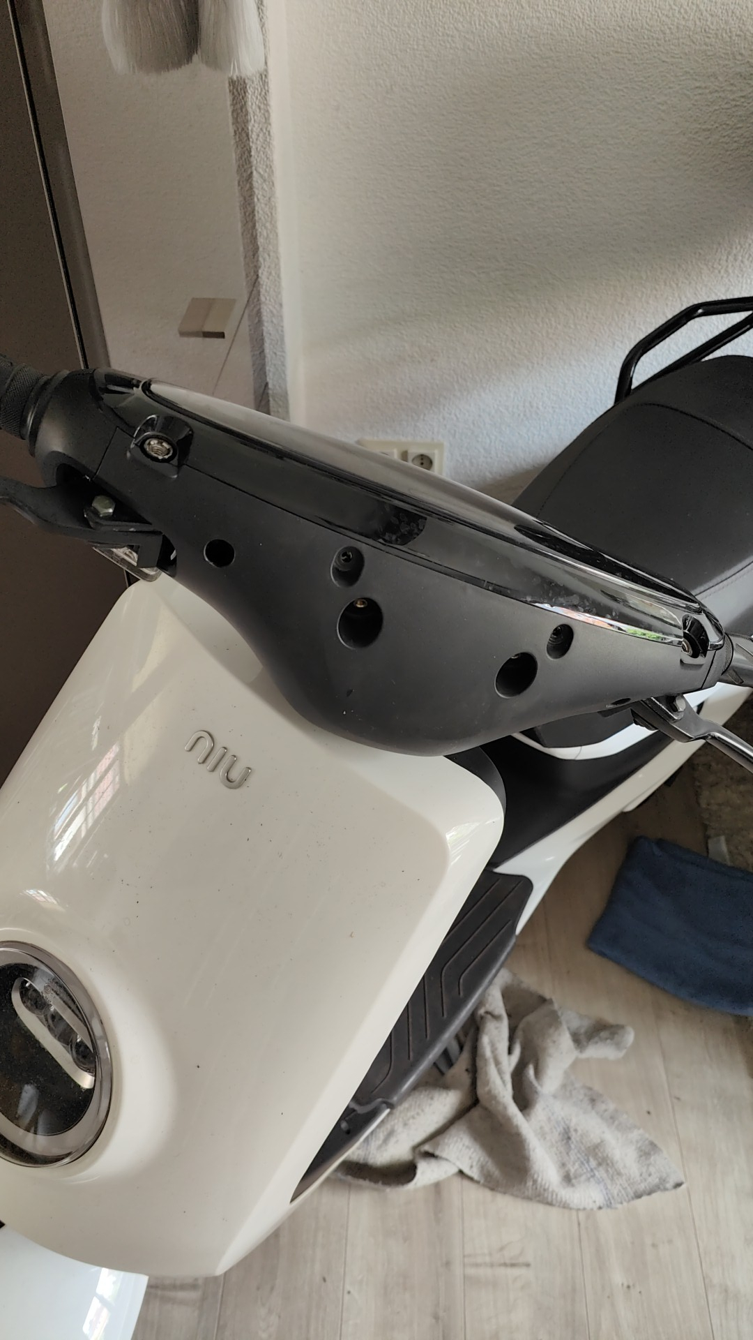

Ich habe das mal aufgenommen. Wie komme ich an die Schraube hinter dem Spiegel?

Hallo Gerrit,
Aus meiner Erinnerung vom M+:
Zusätzlich zu den Schrauben sind an den Kunststoffteilen der Lenkerverkleidung noch (empfindliche) Haltenasen, die im Nachbar-Plastikteil in Klemmen eingerastet sind (ggf. mit kleinem Schraubendreher lösen). Das macht es schwieriger die Teile abzumontieren, um an die Kabelverbindung des Griffs zu kommen. Die Seitenenden müssen wohl ab, um den Tachoteil vorziehen zu können. Der Griff selbst ist auf dem Lenkerrohr -glaube ich- mit der normalen Innensechskant-Klemmschraube fixiert (Zugang durch ein Löchlein).

vielen Dank für die Info. Das werde ich probieren. Da muss ich wohl sehr vorsichtig zu werke gehen, damit nichts kaputt geht

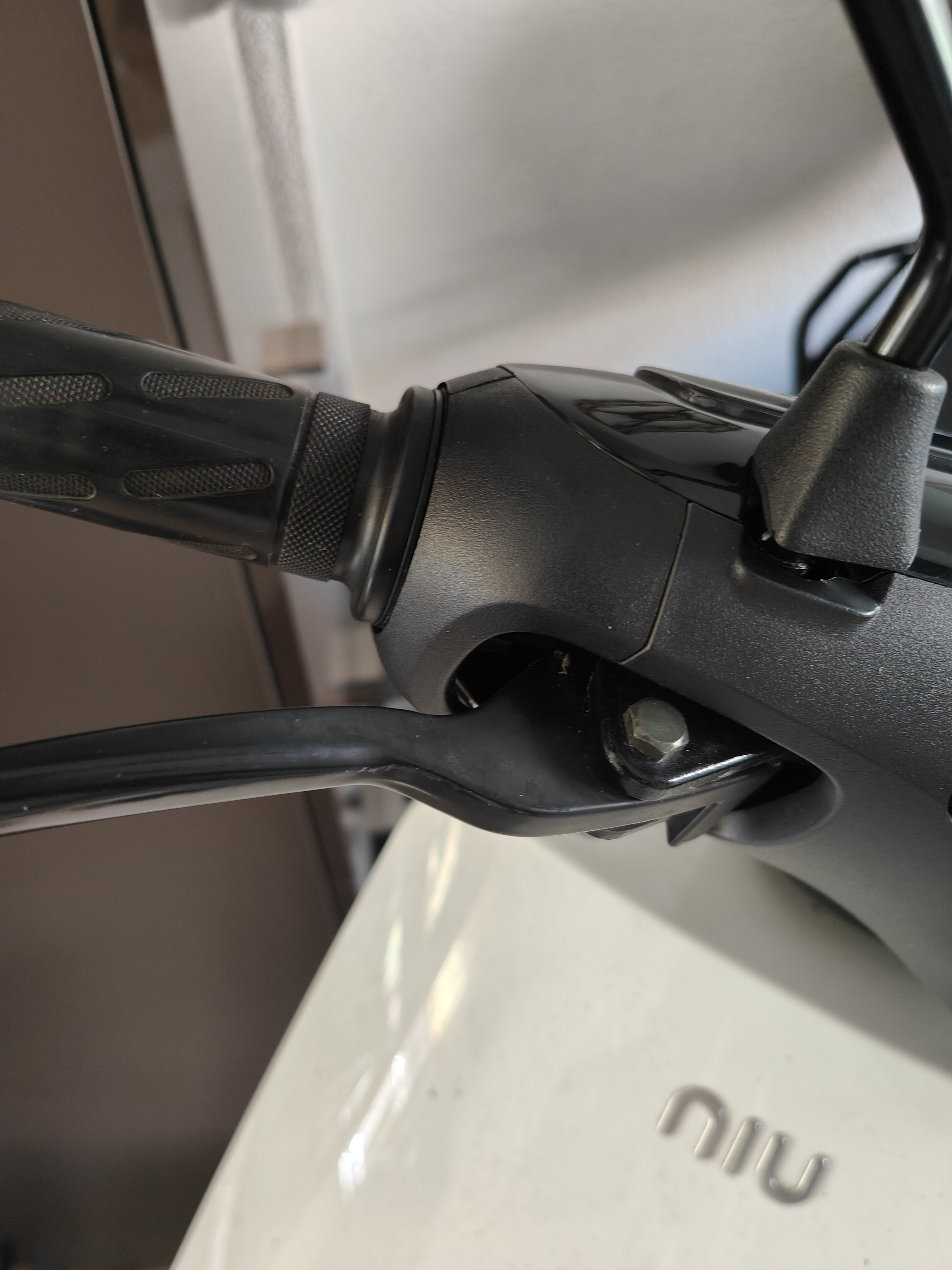

meinte damit, da wo sie befestigt sind, am der halterung...aber sehe, da ist nichts.GerritNiuM+ hat geschrieben: ↑Fr 19. Jul 2024, 04:54Wie komme ich an die Schraube hinter dem Spiegel?
das meinte ich, mit vorsichtig hochzihen.didithekid hat geschrieben: ↑Fr 19. Jul 2024, 06:40Kunststoffteilen der Lenkerverkleidung noch (empfindliche) Haltenasen, die im Nachbar-Plastikteil in Klemmen eingerastet sind (ggf. mit kleinem Schraubendreher lösen)
entweder sind sie nur gehalten, dann ist hochziehen kain problem, oder sie sind eingerastet, das macht die sache etwas kompliziert.
kunststoff vorsichtig hochheben, sehen wie sie verhakt sind.
vielleicht geht es auch so raus, ohne verkleidung abmontieren, durch irgendein loch auf/abschrauben?didithekid hat geschrieben: ↑Fr 19. Jul 2024, 06:40Der Griff selbst ist auf dem Lenkerrohr -glaube ich- mit der normalen Innensechskant-Klemmschraube fixiert (Zugang durch ein Löchlein).

ich habe nochmal ein Foto gemacht. Es sieht für mich so aus, als wenn es reichen würde gezeigtes Teil abzuschrauben. Dahinter befindet sich eine Schraube.
