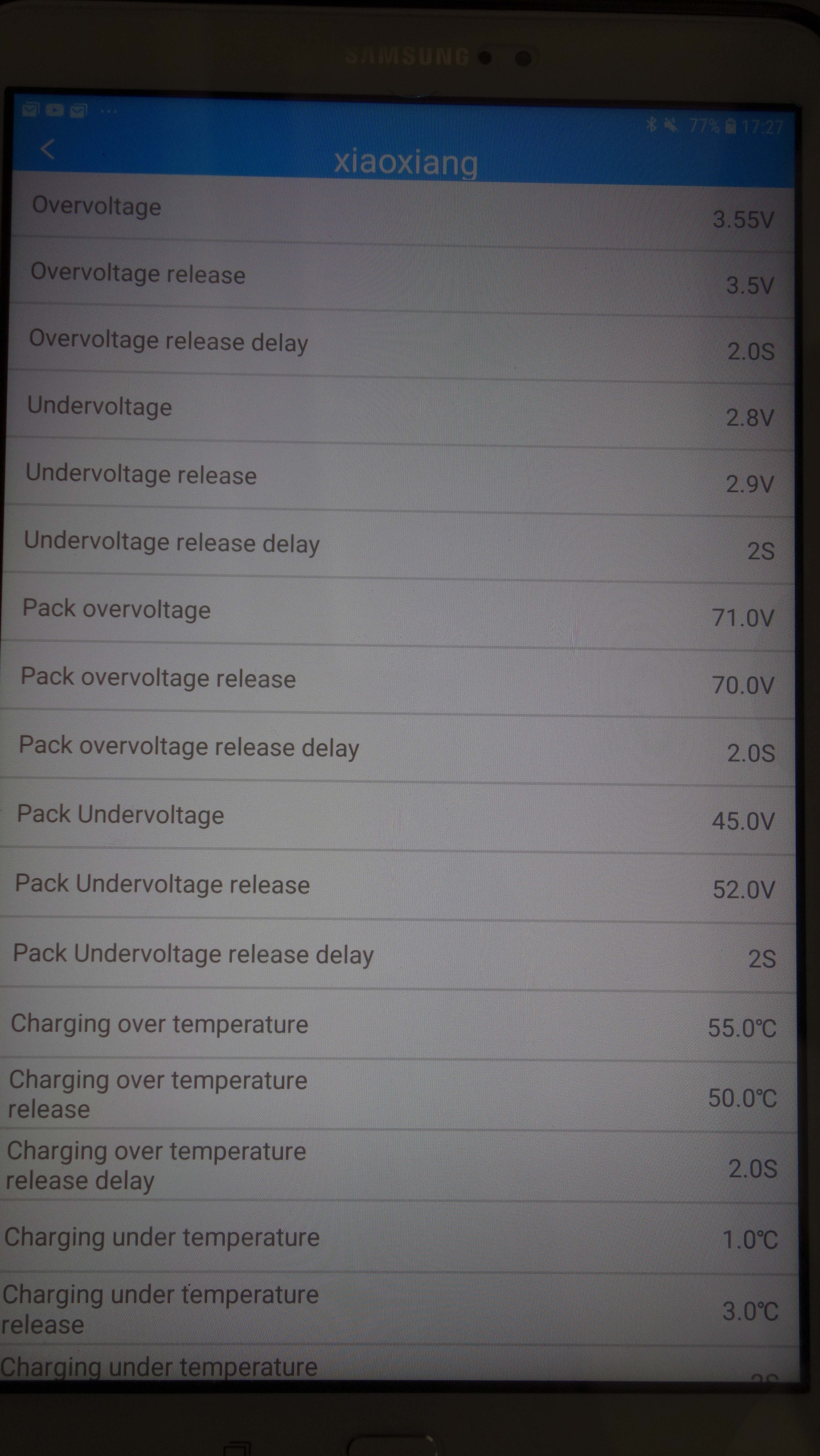

Habe mir soeben nochmal alle von Dir ab dem 7.Juli hochgeladenen BMS-Screenshots angesehen:
Ich vermisse dort Einstellungen zum Balancing. Das kann bedeuten, dass es diese bei Deinem BMS nicht gibt, Du keinen Zugriff auf diese Einstellungen hast (also auch kein "Read-Only") oder Du sie vielleicht auch einfach bislang übersehen hast.
Andere Einstellungen (OverVoltage, UnderVoltage, OverCurrent, usw) hast Du ja gepostet und diese wurden von den Usern hier auch bereits begutachtet. Natürlich immer auch mit etwas "eigenem Geschmack" versehen, aber dennoch richtig soweit ich das beurteilen darf. Solange jedoch über das Balancing Deines BMS nichts bekannt ist, wird man hier immer nur mutmaßen können wenn es um die Ladeabschaltung geht, da auch das Balancing (also im Umkehrschluss der Zellendrift) ein Kriterium für eine frühere oder auch spätere Ladeabschaltung sein kann.
Hallo
hier sind noch einige Einstellungen:

Wäre es möglich die Ausgangsspannung am Ladegerät auf 71 V zu ändern?
Im defekten Ladegerät vom 60V Lithium-Ionen-Akku, befindet sich ein Trimm-Potentiometer (W102).
Könnte man damit die Spannung regulieren?
Ob sich auch eins im LG vom LiFePO4 befindet habe ich aber noch nicht nachgeschaut.
Beiträge: 6501
Re: 60V Lithium-Ionen-Akku
Beitrag von Peter51 »
1. Alle Parameter mit Hardware Protection kann man nicht überschreiben. Man kann die Werte auch mit der Software nicht kleiner bzw. größer eingeben.
2. Wenn dein 73V LG intern ein Poti hat, läßt sich sicher die Ausgangsspannung ein wenig anpassen.
3. Steckst du den Stecker deines 73V LGs in eine Steckdose, wirst du sicher 73V auf der Sekundärseite messen - ist halt ein einfaches LG.
4. Ein gutes LG hat am Ausgang ein Relais und mißt erst die Batteriespannung und schaltet dann zu. Des Weiteren wird es zum Ladeende, wenn der Ladestrom kleiner 100mA ist, abschalten. Lithium-Akkus mögen es nicht, wenn sie stundenlang mit kleinen Strömen im mA Bereich geladen werden.
5. Willst du die Ladeendspannung auf 70V begrenzen, kannst du bei Zellüberspannung 3,5V eingeben und lass dein LG wie es ist.
6. Lithium-Akkus lädt man, bei niedrigen Temperaturen z.B. 2°Cel., besser mit 5A als mit 10A.
Biene24
Beiträge: 82
Registriert: Do 14. Mär 2024, 19:41
PLZ: 08
Beitrag von Biene24 »
"Charge overcurrent" 60 A
und "Discharge overcurrent" -70 A
Sollte das so hoch eingestellt sein?
"Discharging under temperature" und ("relase") habe ich von -20 C (-10C) auf -5 C (-10 C) gehoben.
Erscheint mit trotzdem recht niedrig. Glaube jedoch nicht, dass diese Temperaturen jemals eine Rolle spielen werden.

Die restlichen aktuellen Einstellungen
