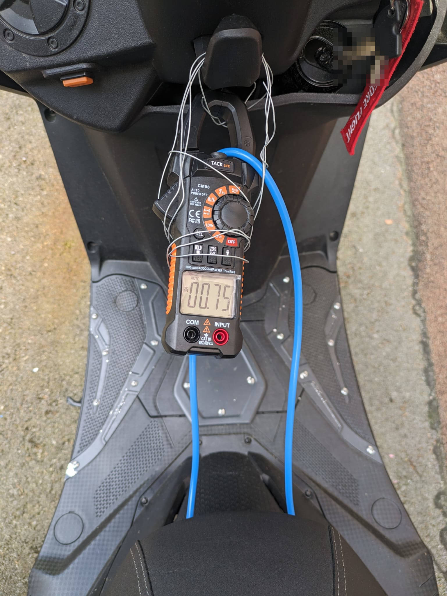

Original wird ein Batteriestrom von 2*40=80A verwendet, man kann stärkere Controller aber immer drosseln, „Original“ wäre ein ND72280.
Der Angry Falcon fährt mit gemessen maximal 42A Batteriestrom (Beim Beschleunigen für ~10-15s oder steil bergauf), weit darüber hinaus würde ich auch nicht gehen, besonders bei den 20Ah-Akkus des Robo sind das schon 2,1C. Dauerhaft bei „Vollgas“ etwa 20-25A.
--> Siehe Foto ;)
Strommessung professionell improvisiert - "Hast du Hammer, Zange, Draht..."

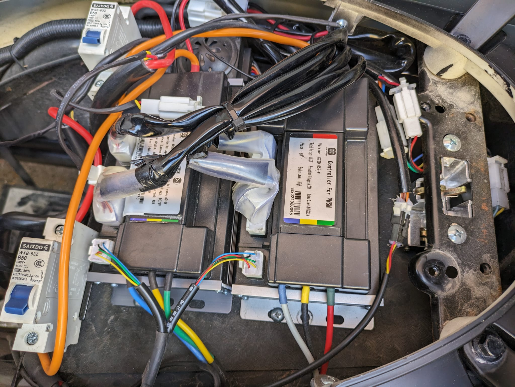

Prinzipiell sieht es bei euch unterm Sitz so ähnlich aus: [Siehe angehängtes Bild]
Zu erkennen die zwei Controller, parallel geführte Stromkreise von den Akkus zu den Steuergeräten, zwei getrennte Stromkreise zum Motor, Hallgeber mit Splitter für die Steuergeräte, Kommunikationskabel Für Steuergerät 1 (viele Kabel) und Steuergerät 2 (1 und 2 Kabel dran).
Auf den Controllern sind aufgesteckte Plastikkappen, löst die darunterliegenden Schrauben mit einer 8er Nuss. Den Kreuzschlitz könnt ihr vergessen, die Schrauben sind sehr weich aber fest angezogen.
Die Stecker werden ausgehakt und abgezogen, zieht am Stecker, nicht an den Kabeln.
Löst die je vier Halteschrauben der Controller, dann könnt ihr die Controller ganz entfernen.
KAbelsalat unterm Sitz - vieles ist doppelt.

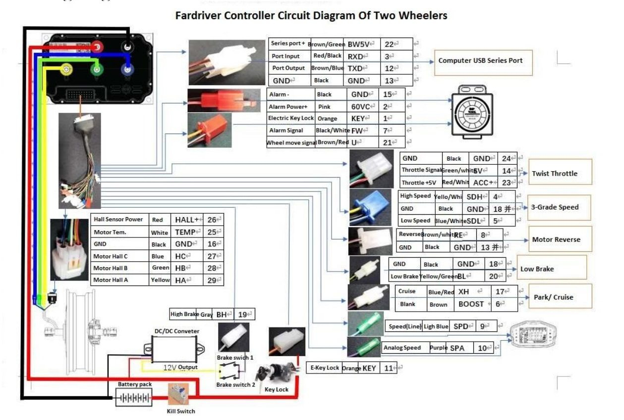

Der Anschlussplan ist im Forum bereits ganz oben angepinnt: viewtopic.php?f=66&t=29807
Jetzt heißt es „nur“, alles ausfindig machen und umzupinnen ;)

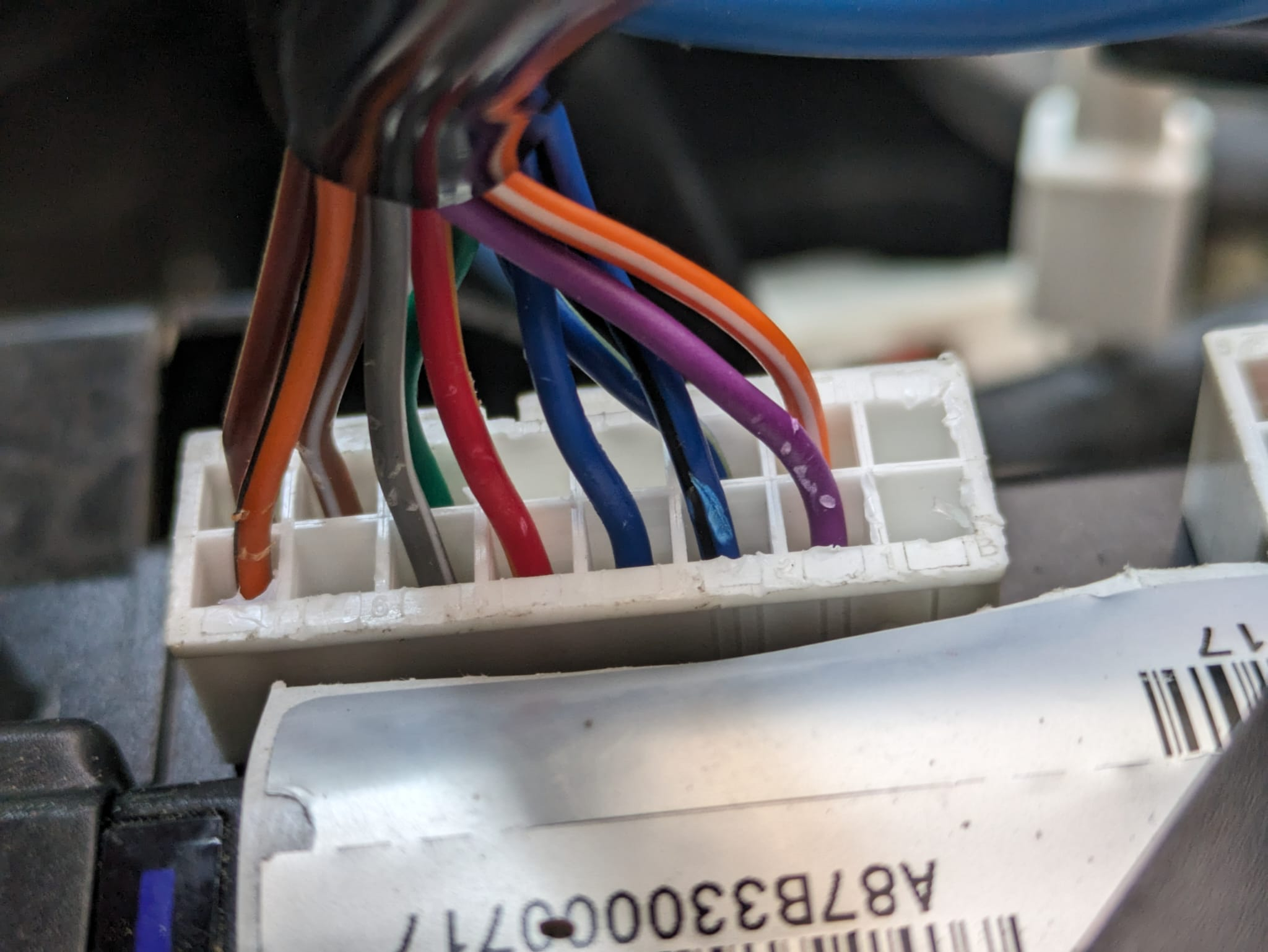

Leider passten bei mir nicht alle Kabelfarben, daher mit dem Multimeter rumsuchen.
Unten habe ich Fotos der Stecker und Belegungen angehängt.

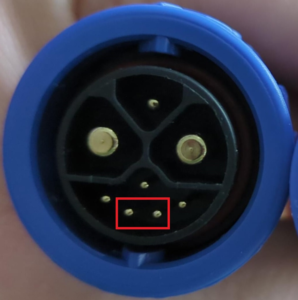

Der Angry Falcon hat eine echte Voltanzeige an den Akkus, eine zeigt bei mir immer -0,1V zum realen Wert an, habe ich mir markiert am Akku.
Die Akkus geben die Spannung erst frei, wenn die zwei mittleren Pins von den vier im Kalbkreis gebrückt sind - prüft das an eurem Stecker.
Einmal plus und Minus nach vorne und vom Ladeport (Splitter braucht ihr jetzt eigentlich nicht mehr) muss auch noch dran.
Den zweiten Satz Plus/Minus nach vorne müsst ihr wie er ist isolieren oder gleich aus dem Kabelbaum entfernen.
Ich habe das Kabel gekürzt und sicher isoliert -> das übrige Kabel brückt dann die Spannung zum originalen Controller.

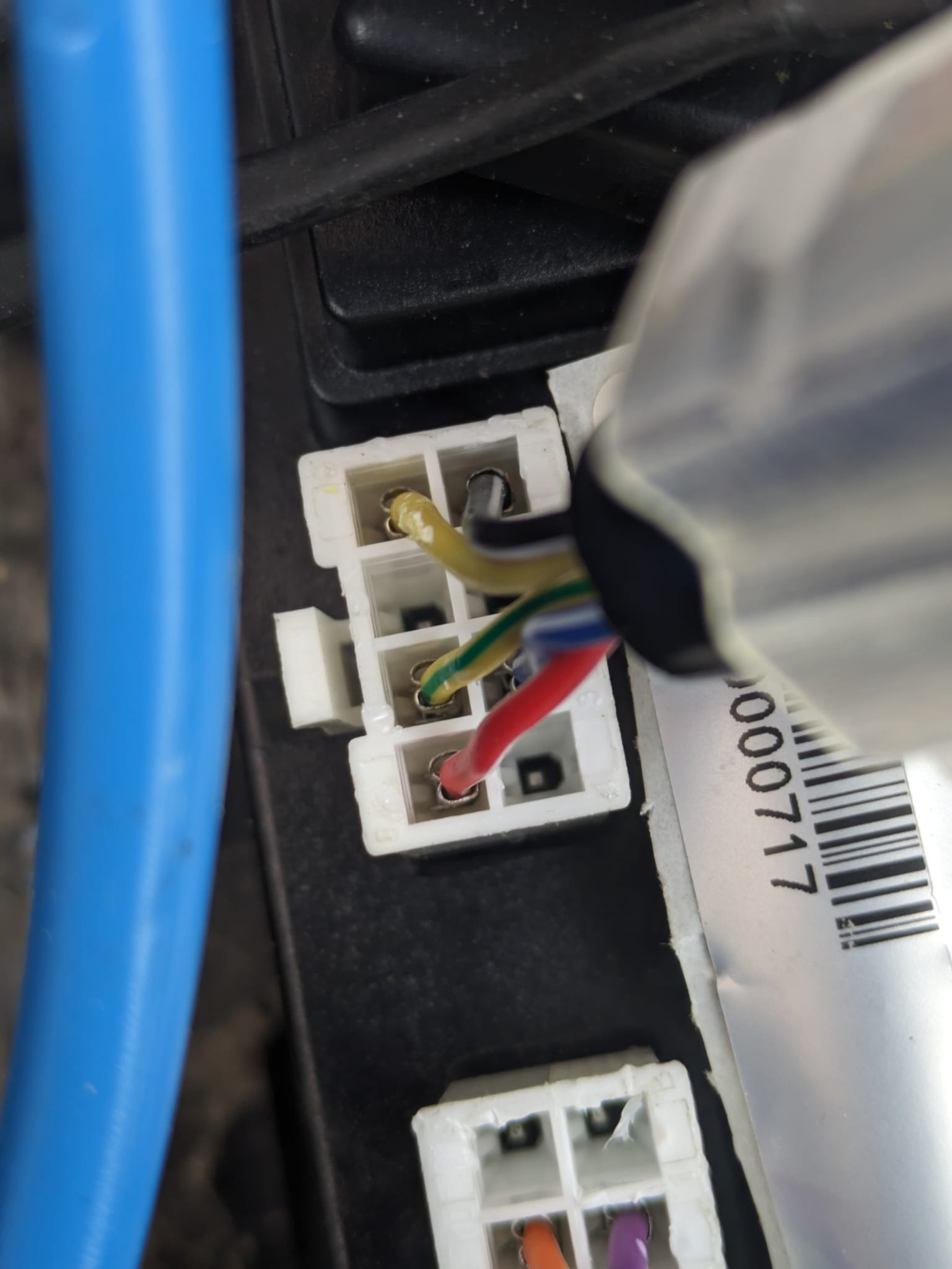

Schaltplan Fardiver
Gelb Zündung HV,
Rotweiß Gasgriff Plus,
Schwarzweiß Masse Gasgriff,
Blauweiß Signal Gasgriff,
Gelbgrün Bremse High 12V
Orangeweiß Gang 3,
Grauweiß Gang 1,
Rotgelb Rückwärts,
Braunweiß Seitenständer Plus
orangeschwarz Seitenständer Masse
Braungelb in Ecke Seitenständer Signal
Grün wohl Hallpulse,
Blauschwarz/Blauweiß 485-Kommunikation, egal,
Lila Displaysignal (Nachricht ca 1/s)
Blau 3,3V
Diese zwei Pins werden intern gebrückt, nur dann kann man die Spannung der dicken Pins messen.

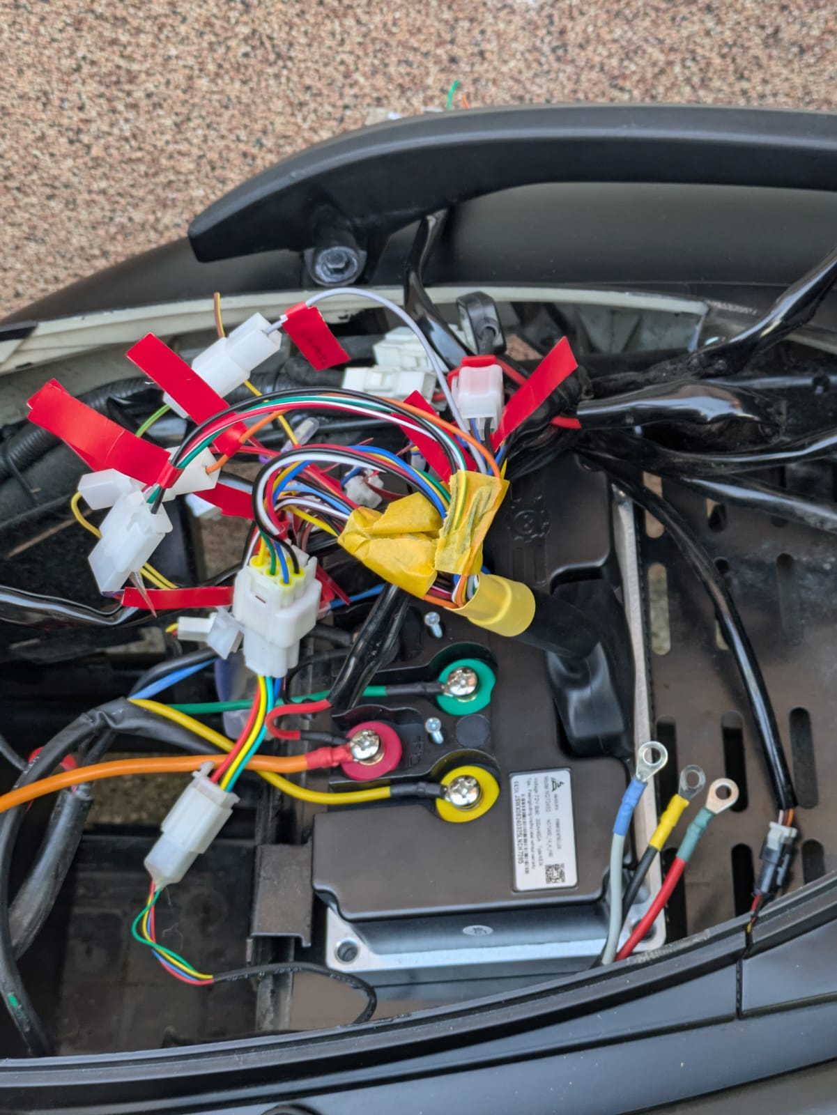

Hurra, wenn ihr bisher erfolgreich gekommen seid könntet ihr jetzt den allerersten Test wagen:
Zündung einschalten, es macht piep piep... und piepst dann weiter - der Controller will angelernt werden.
Hier verweise ich auf den andern Thread: viewtopic.php?f=9&t=36702
WICHTIG! Begrenzt den Strom, bevor ihr irgendetwas anderes macht. Der ND72450 kann den Motor locker mit 15kW befeuern und damit wirklich abfackeln.
In den Motoreinstellungen beim Testen das Field/flux weakening bzw. Feldschwächung deaktiviert lassen und die Ampere auf etwa 80-85A Battery current und 150-230A Phase current einstellen als grober Richtwert für Gang 3.
In den Einstellungen angle detect auf Hall 60 Grad, Tempsensor none oder Cacu,
Polpaare müssten 28 sein, erstmal egal, ohne Feldschwächung dreht er nicht "zu schnell" durch die/das Back-EMF.
Brake high einstellen.
Im Lernmodus den Gasgriff anlernen lassen.
Im Motormodus Motor anlernen lassen - dreht er rückwärts, in den Einstellungen direction ändern oder neu anlernen, manchmal dreht er dann richtig.
Dann aufgebockt testen, wie der Roller auf den Gasgriff reagiert (war bei mir sofort richtig).
Egal welcher Bremshebel leicht gezogen wird muss der Motor sofort vom Gas gehen.
Wenn bis hier hin alles richtig klappt (Unfall- und Lebensgefahr wenn nicht!) könnt ihr vorsichtig eine kleine runde drehen - tastet euch heran, nicht gleich Knallgas vom Hof.
Ihr solltet noch keine Rekuperation haben, daher müsst ihr mehr bremsen als sonst.
Also los - Hals- und Beinbruch, ganz im Sinne des MeteorEisenGummiOxid-Forums fahrender Bierkisten:
Wir wollen Blutbilder sehen, wenn es nicht klappt :twisted:
Halb verkabelt zu Test, die zweite Phase fehlt hier noch.

Prinzip der Akkubänke/Verschaltung der Stromstecker: Schaltet man an den 5 ins die zwei mittigen Pins außen zusammen, gibt das BMS den Strom frei, es reicht eine Lötbrücke.
Schaut man von hinten auf den Stecker, dass der einzelne dickere Pin oben ist, ist Plus links, Minus rechts.

Hier geht der Live-Baubericht weiter.
in dem Bauraum unter dem Sitz ist ganz knapp genug Platz für den neuen, größeren Controller und einen alten für die Anzeigen, ich habe meinen schräggestellt, dann passen die Anschlüsse besser.
Basisanschluss für Distanz und Geschwindigkeit:
- HV plus und minus der Hauptleitung
- 6er-Stecker: Hallsignale/Kabelfarbe gelb/grün/blau (plus/minus kommt vom neuen Controller)
- 8er-Stecker: Gelb Zündung HV
- 16er Stecker: lila Displaysignal
Wenn euch Ganganzeige etc egal ist könnt ihr hier schon aufhören, es wird dann immer Gang 2 beim AF angezeigt. Fehlermeldungen zu nicht angeschlossenem Seitenständer oder Gasgriff habe ich keine. Das Geschwindigkeitssignal wird rein aus den Hallgebern berechnet.
Zusätzliche Anschlüsse:
- 16er-Stecker:
Orangeweiß Gang 3, Grauweiß Gang 1, Rotgelb Rückwärts, orangeschwarz Masse für alles.
Schließt das Signal per Y-Kabel/Verbinder an beide Controller, dann sieht man den Gang auch im Display, der Fardriver ist dann auch in Low Mid Drive regelbar.
Der Panther/Robo S bekommt seinen Knopfinput wie "Gang 1" auf einer steigenden Flanke.
Den Seitenständer braucht ihr noch beim TÜV richtig angeschlossen, sonst war es das schon :)
Am Fardriver könnt ihr noch viel mehr anschließen, wer Lust auf sowas hat wie Parkfunktion, Boost uvm.
Leider geht Boost wohl „nur“ als mehr-Ampere, aber nicht Freischaltung der Feldschwächung für eine begrenzte Zeit, um die vmax kurzzeitig anzuheben (eingetragen wäre 90, real werden nur 80 erreicht…)
