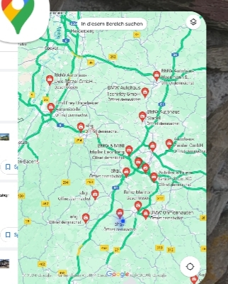

... und warum denkt keiner über einen Mietwechsel-Akku nach? Wenn ich mir die Menge der BMWHändler in meiner Region, jeder rote Punkt auf dem leider nicht schönen Screenshot, ansehe wäre das doch naheliegend... aber leider fehlt mir der techn. Sachverstand...

Re: Wie stehen aktuelle BMW CE 04 und C-evolution Fahrer zur DC-Schellladung für einen Nachfolge-E-Roller?
Die aktuelle Konstruktion gibt das nicht her. Die halbe Kiste besteht aus Akku.
