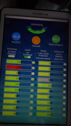

Das Ladegerät war heute für etwa 12 Stunden an der Batterie.
Viel getan hat sich nicht.
Es scheint dabei zu bleiben. Zelle 3 hat die höchste Spannung und 8 die geringste.
Insgesamt hat sich das ganze kaum nach oben bewegt.

Ist die Batterie so noch okay?
Oder sollte man wegen Zelle 3 und 8 das beim Händler beanstanden?

Hallo Steffen, schau mal auf die Spannungen bei Zelle 9 oder 14 - die liegen ganz nah bei deinen Maximal- und Minimalwerten. Die Spannungen variieren über die ganze Bandbreite von 0,167V (was ja nicht so viel ist). D.h. dass die Zellen nicht defekt sind, sondern nach der ersten Belastung etwas auseinander driften. Ich würde erstmal fahren, fahren, fahren...
Wenn es dann schlechter statt besser wird, kannst du das immer noch reklamieren.

Das JBS BMS hat nur einen kleinen Balancerstrom und kann nicht 19 Zellen gleichzeitig runter ziehen. Das dauert Tage bis das angeglichen ist.
Das JBD Mini BMS im Kettcar meiner Jungs hat Tage gebraucht um die 20Ah Zellen zusammen zu führen.
Wenn das Pack aber mal balanciert ist sollte es etwas besser aussehen, ich finde 150mV noch etwas viel.für einen neuen Akku von einem professionellen Hersteler, die sollten das Cell-Matching doch besser im Griff haben als wir Bastler die hakt nehmen müssen was sie kriegen können.

Guten Morgen Bertolt und Dominik
vielen Dank für die Unterstützung.
Dann werde ich erst mal schauen wie sich die Batterie im laufenden Betrieb entwickelt.
Wäre natürlich schöner gewesen, wenn alles von Anfang an im "grünen" Bereich wäre.
Ohne die Möglichkeit zum auslesen der Daten, würde man kaum etwas davon mit bekommen.
Müsste blind dem Hersteller vertrauen.

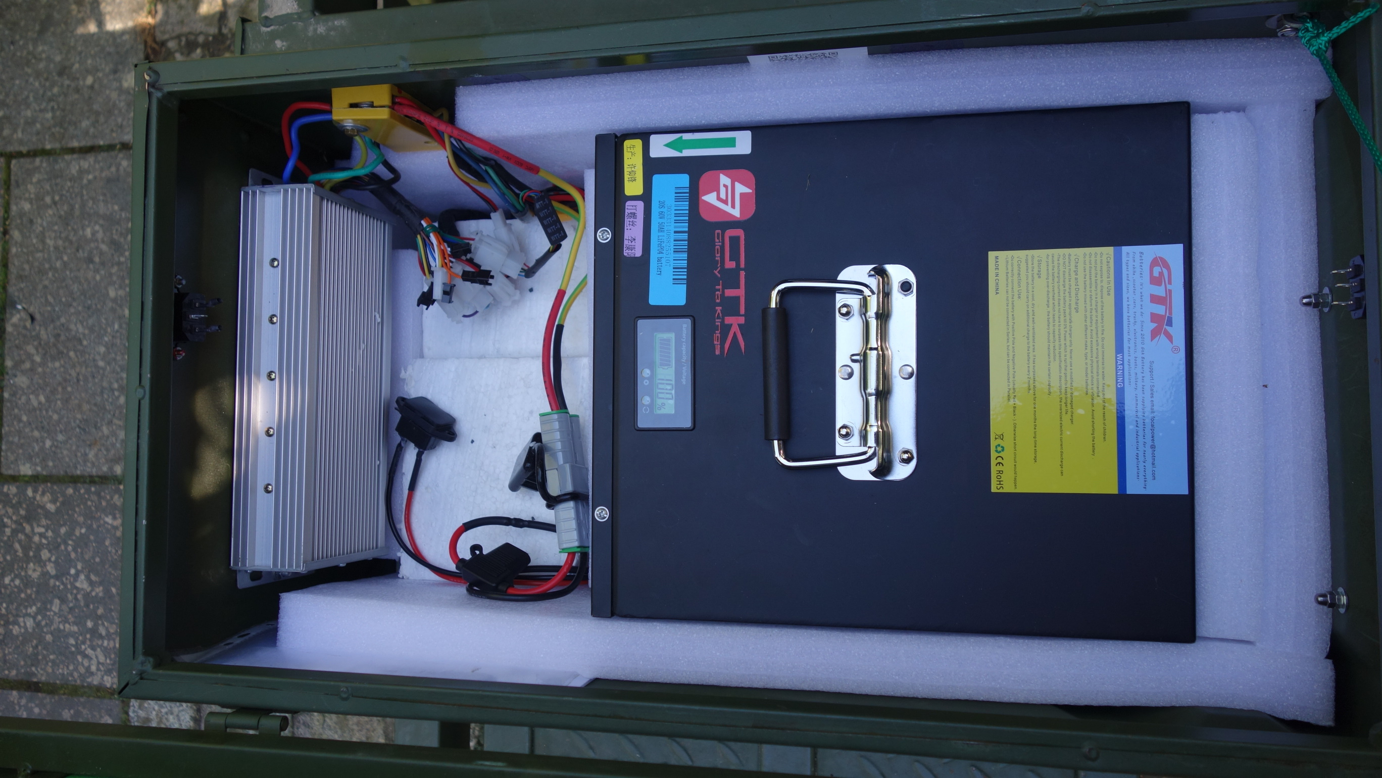

Den Controller werde ich versuchen vorn senkrecht in der Ecke zu platzieren.
Ich denke das müsste gehen.

Dein LG ist wohl intelligent genug. Unterschreitet der Ladestrom z. B. 0,3A schaltet es ab. Dies passiert bei deinem Akku, wenn das BMS den Ladeport sperrt.
Es ist nun die Frage, wenn das BMS den Ladeport wieder frei gibt, ob das LG wieder lädt?
Dein Akku lebt am längsten, wenn du den Ladezustand zwischen 20 und 80% hälst. Im Winter nicht bei Temperaturen unter 0° Cel. laden oder gleich nach der Fahrt, da ist der Akku noch warm. Die Unterspannungsabschaltung parametrierte ich auf 2,8V/Zelle.
