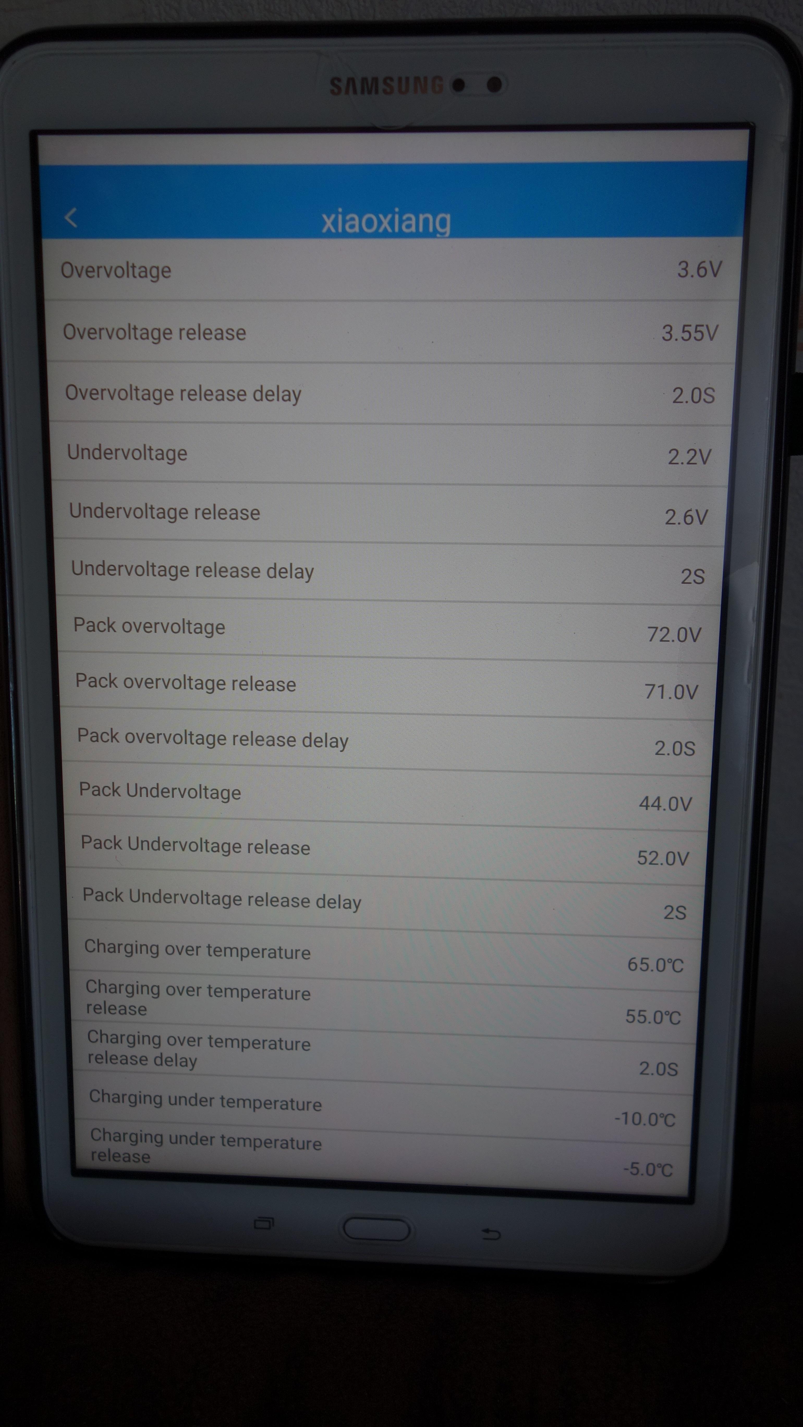

Welcher Wert für das "cell over voltage" wäre sinnvoll? (3,65 V oder 3,60 V?)
Und welcher für das "Üack overvoltage" ?
und erst mal Danke für die Unterstützung.

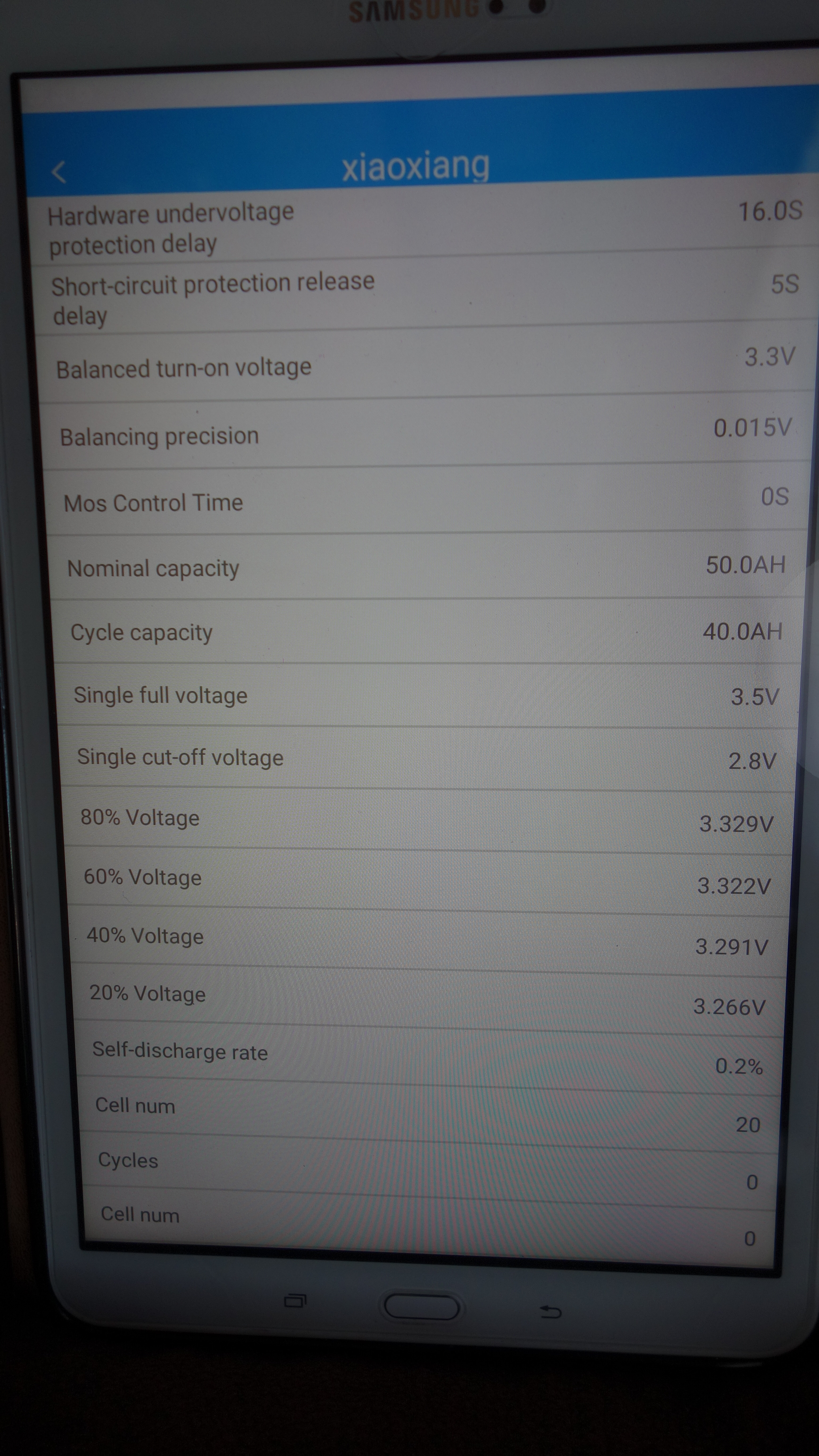

Re: 60V Lithium-Ionen-Akku
So sahen die Werte heute früh aus.
Das Ladegerät war über Nacht abgeschalten.
Hallo dominik
Das BMS balanciert bei angeschlossenen Ladegerät und auch ohne.
Über Nacht hatten sich die Zellblöcke gut ausgeglichen.
Ich habe jetzt die "cell over voltage" auf 3,60 V gesetzt
und die "Pack overvoltage" auf 72 V
Wäre das okay so?
Die Leistung des Akkus ist für mich mehr als ausreichend.
Die maximale Ladung weniger interessant. Mehr eine sichere und lange Lebensdauer.
Hättest du da noch Vorschläge?

Ich würde das für gut befinden.
Die Frage ist nur was nun das Ladegerät am Ladeende macht.
Wenn es aber eh ein "dummes" Ladegerät ist, wird es keinen Unterschied machen ob das BMS bei 72 oder 73V trennt, oder schon vorher weil eine Zelle etwas voreilt. Das Ladegerät wird dann einfach "Voll"-Signalisieren.
Ich würde noch die Charge over Temperature von 65 auf 55 Grad zurücknehmen und das Release von 55 auf 50Grad, oder beides gar noch 5 Grad weiter runter.
In die Temperaturregionen kommst du mit einem Standardladegerät aber eh nie, von daher ist das auch nicht kritisch.

Die charging undertemperature würde ich auch um einiges anheben. Minus 10 Grad ist deutlich zu niedrig. Gesund ist das nicht für den Akku.
