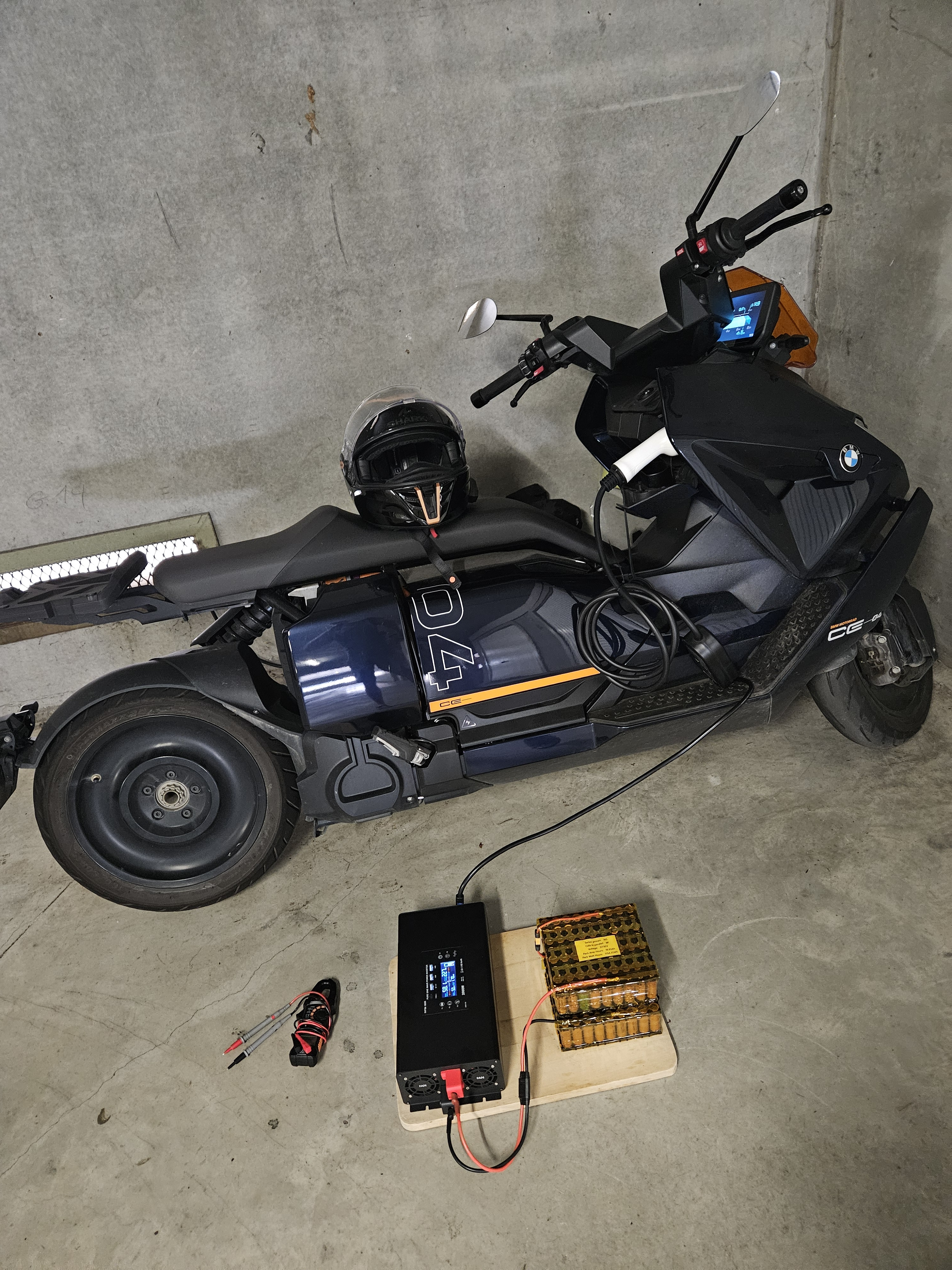

Erfolg, der Ce04 lädt mit meinem (noch nicht fertigen) 16s9p Akku.

Was ist das für ein Wandler?
Reiner Sinus, oder?
echma
Beiträge: 140
Registriert: Mo 1. Apr 2019, 13:55
Roller: Niu N1s
Re: Neue Lademöglichkeit
Beitrag von echma »
Es ist ein Datouboss DN03. Reiner Sinus. Der Knackpunkt ist aber der Taysla Ladeziegel, dort kann mat Grounding ein und auschalten. Hat dann auf Anhieb funktioniert.
