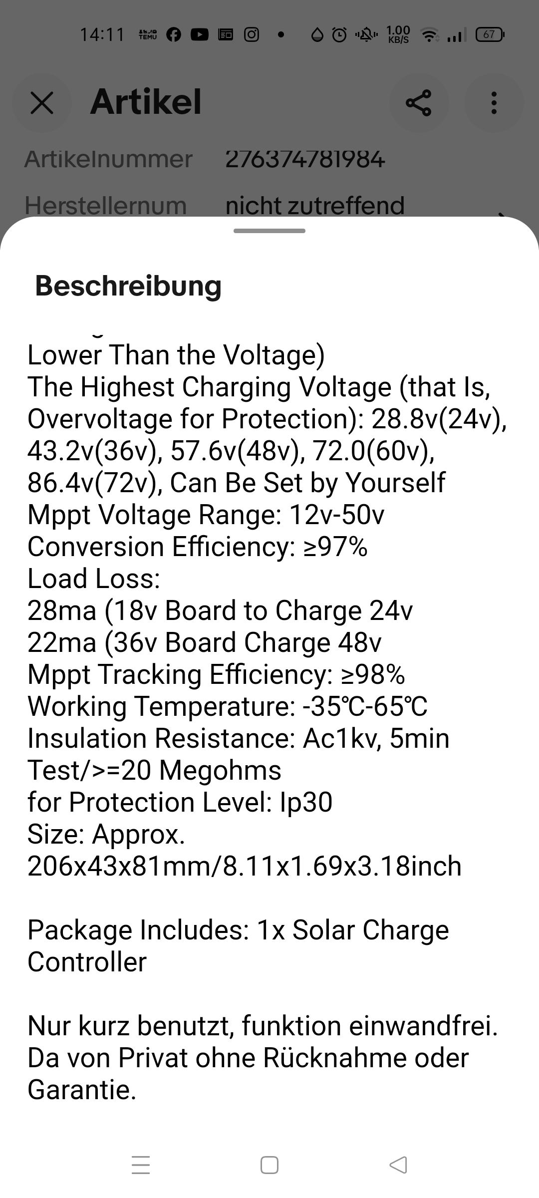

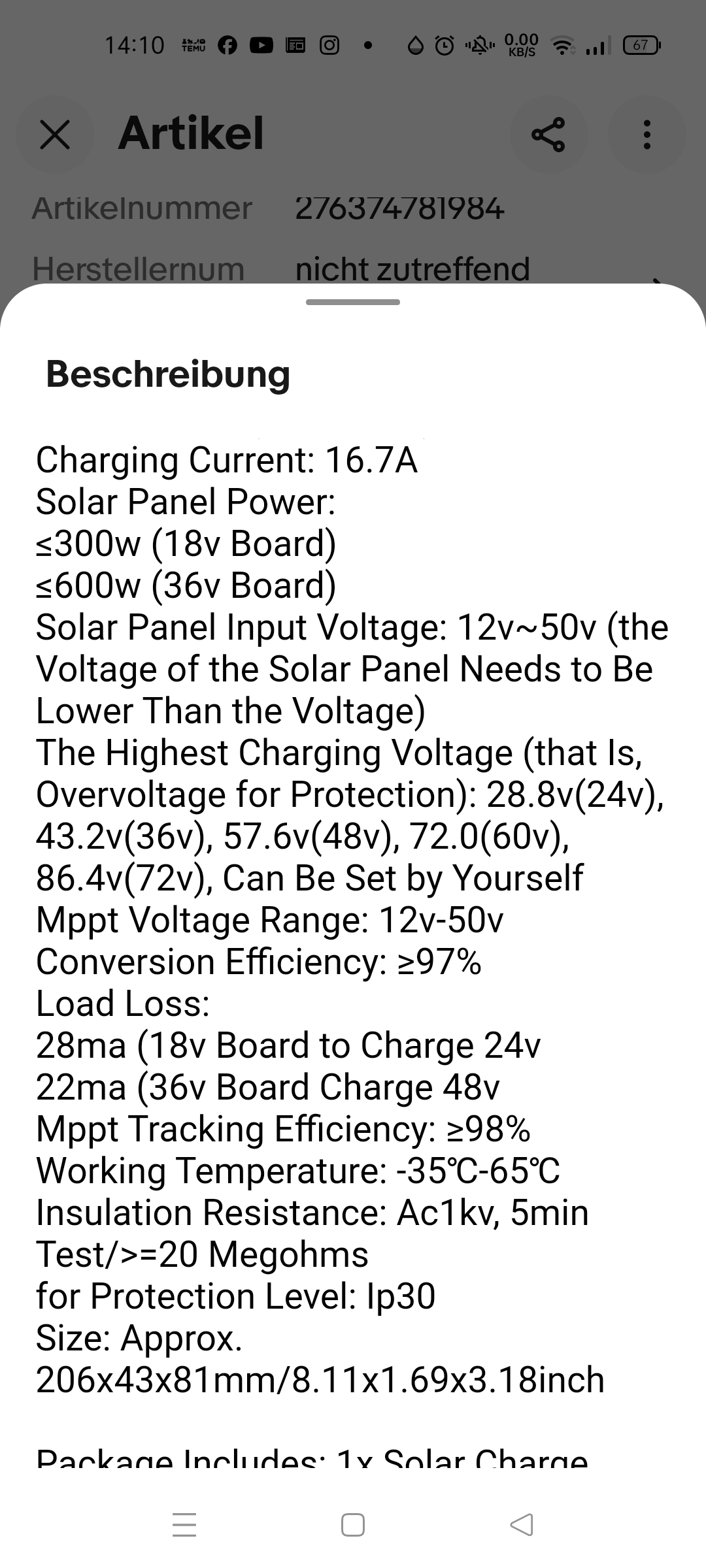

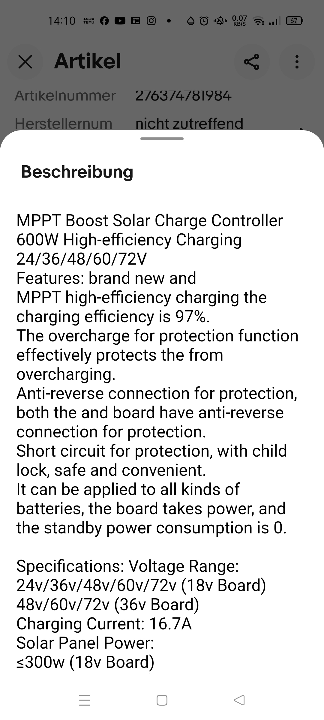

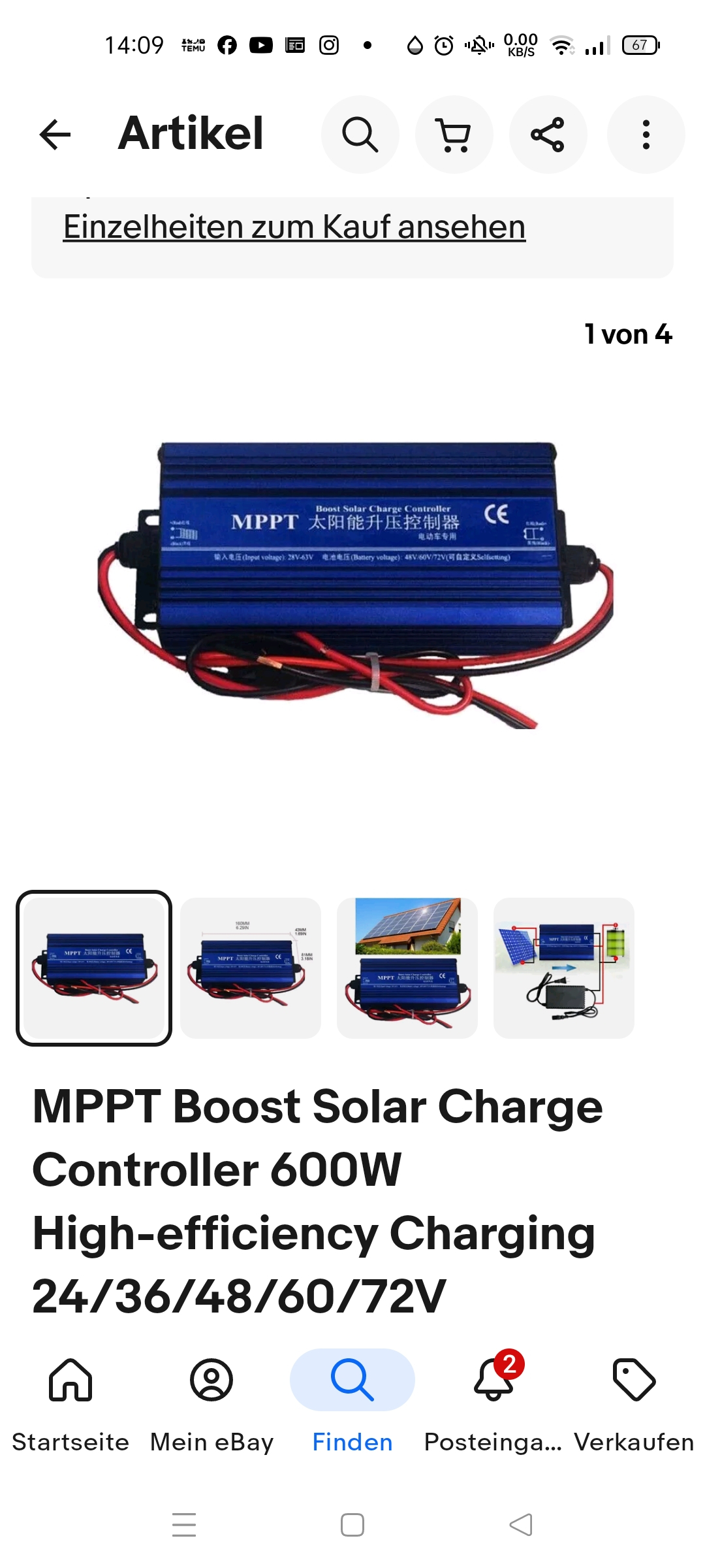

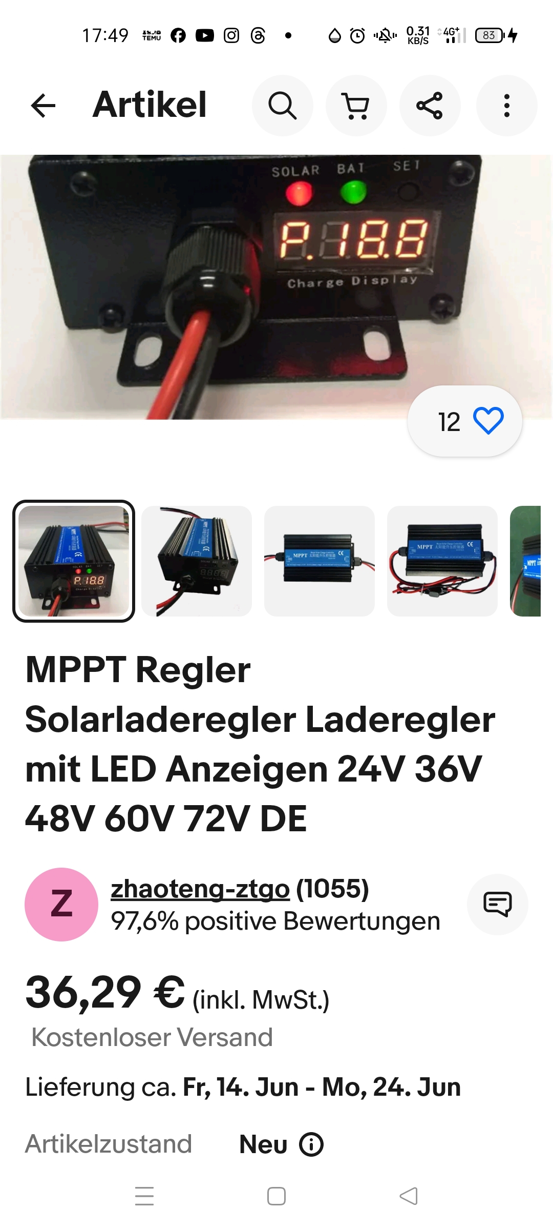

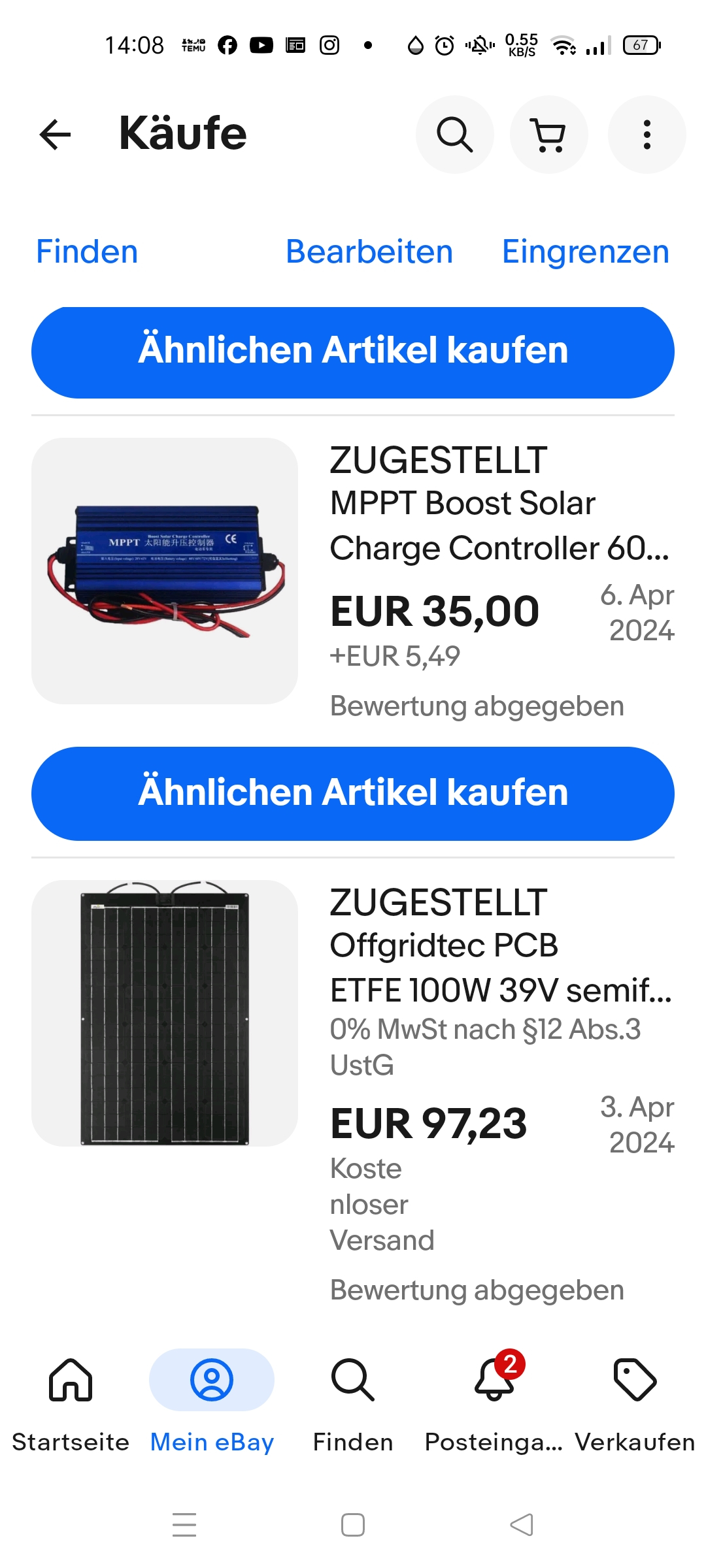

Ich kaufte soeben für 61 € (Preis ohne MWST )zwei 300 W Solarladeregler Mppt boost 72 V, derart ich schon zwei in Benutzung habe, sodaß ich keine größeren Solarmodule als mit 100 W auf dem VT5 anbringen werde können. Dementsprechend wird sich mein Bauvorhaben der neuen Situation anpassen.

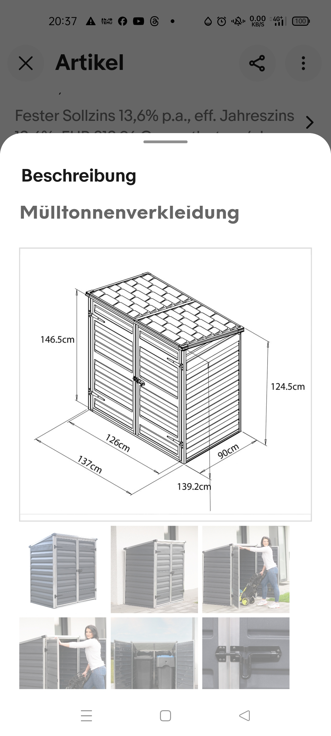

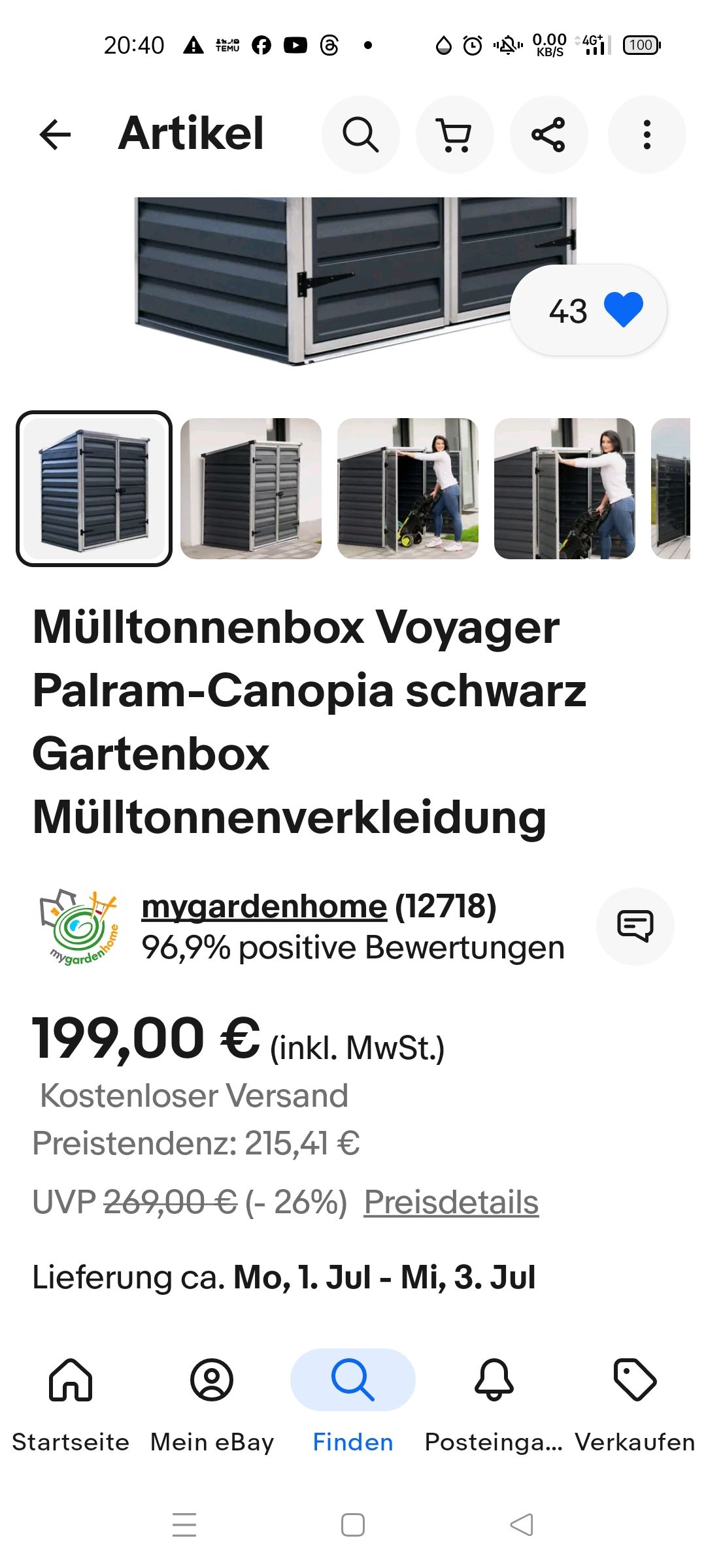

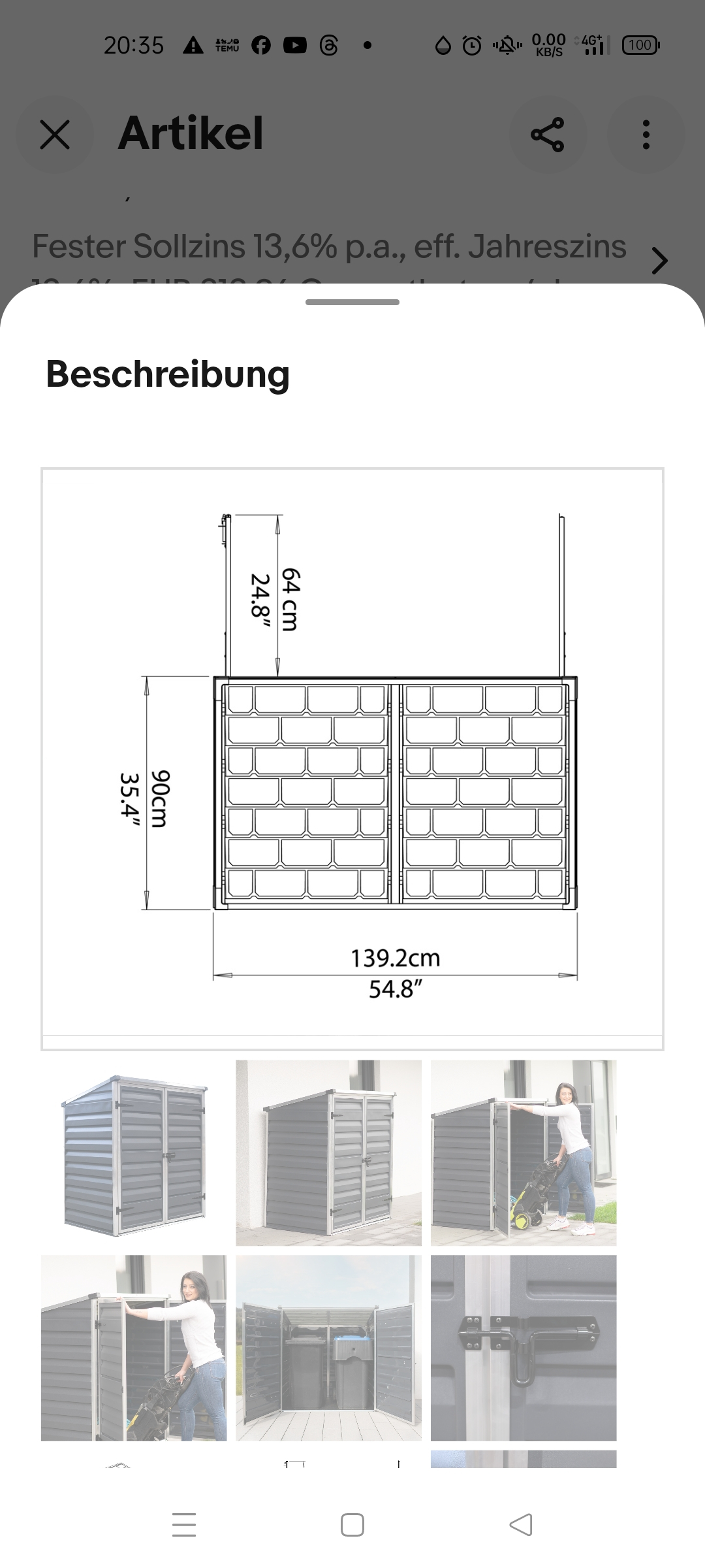

Ich habe mir eine Mülltonnenbox für 200 € gekauft, zwecks als dauerhafte "Ladung" auf der Ladefläche des VT5. Maße siehe Foto. Später soll diese spezielle Ladung als Unterkonstruktion für semiflexieble und flexieble Solarmodule dienen.
