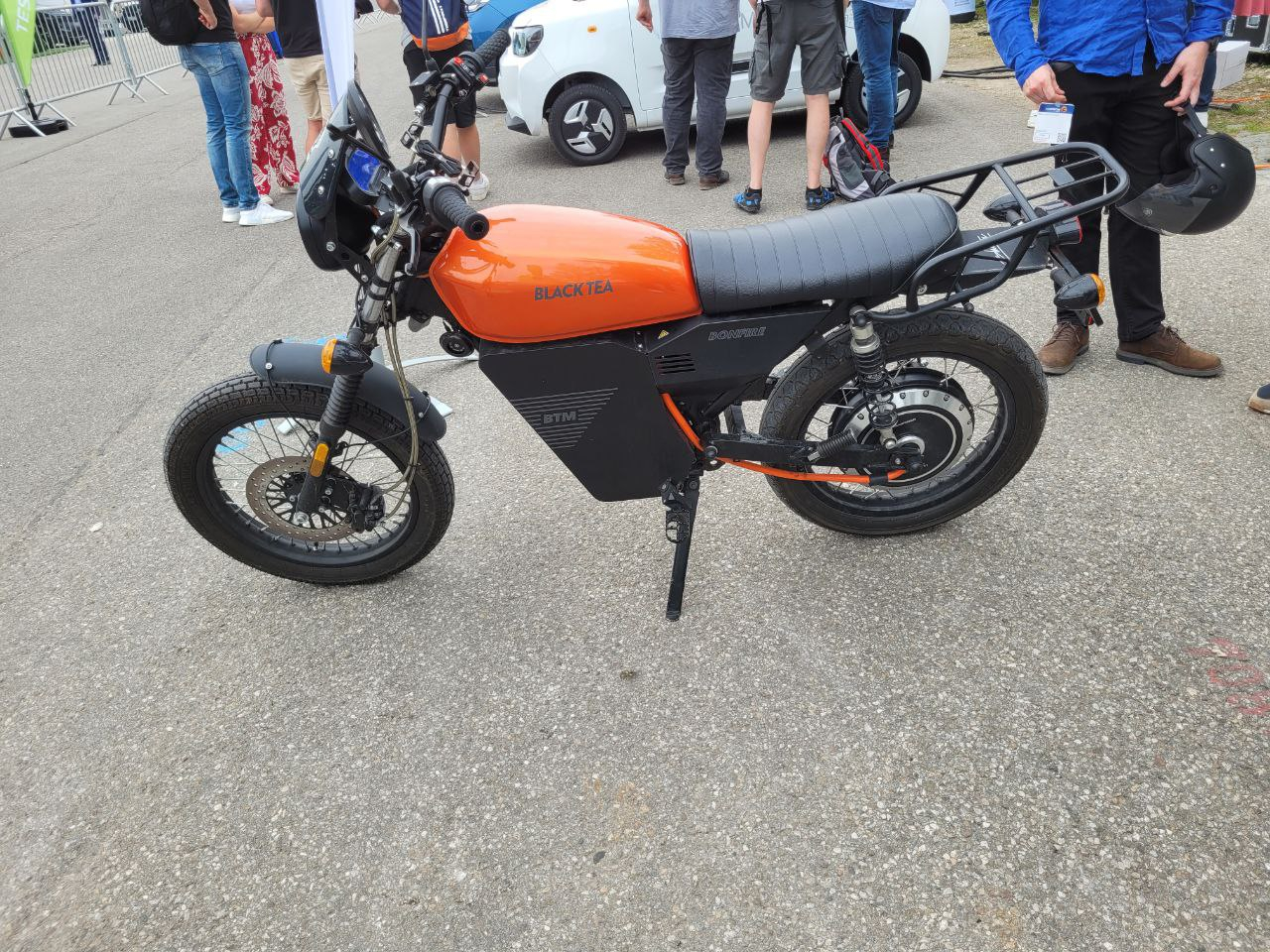

Wäre heute fast die wildfire gefahren, aber kurz vor mir war dann der akku leer. Habe zumindest mal ne runde mit der bonfire gedreht.
Abs soll wohl ab dez 2024 für 500 eur aufpreis bestellbar sein.
Vom fahren her ist das scjon angenehmer als roller, aber der mini stauraum geht dann fürs zubehör drauf.stauraum geht dann mit topcase und seitenkoffern.
Hinten könnte sogar fahradtaschen seitlich dran passen. Zum einkaufen muss ich ja nicht schnell fahren

Woher kennt ihr die Bezeichnung der Motoren? Auf dem Wildfire-Bild von eDevil kann man die Bezeichnung SIA96V8000W erkennen. Is klar: U=96V ; P=8000W aber woher weiß z.B. greifswald, dass in seiner Bonfire ein QS 205 verbaut ist? Ich komme beim Suchen auf z.B. diese Site:
