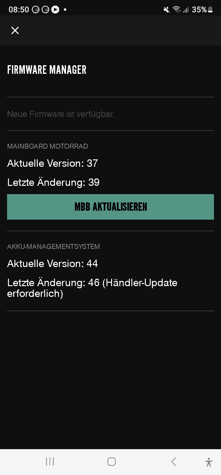

Danjelll
Beiträge: 199
Registriert: So 28. Jul 2019, 02:05
Roller: ZERO DS Quicksand 11KW 14.4 Kwh
PLZ: 22549
Wohnort: Hamburg
Tätigkeit: Beamter
Re: Selbstentladung & Firmeware- Akutalisierung
Beitrag von Danjelll »
Moin, hat von Euch schon jemand die neuen Updates aufgespielt?
Was ändert sich? Soll man die Updates machen, oder lieber alles so lassen?
Gruss
Daniel
Zero DS 2023 14.4 in Quicksand
Mercedes CL 500, Modelljahr 2004
Smart ForFour
vaderAT
Beiträge: 296
Registriert: Mo 29. Mai 2023, 10:25
Roller: ZERO SR ZF15.6 2023
PLZ: 8010
Wohnort: Graz
Beitrag von vaderAT »
würde ich nicht machen bevor hier nicht bekannt gegeben wurde was es bringt/ändert:
https://zeromotorcycles.com/firmware
alternativ natürlich beim händler nachfragen ;)
Danjelll
Beiträge: 199
PLZ: 22549
Wohnort: Hamburg
Tätigkeit: Beamter
Mein Händler hat mir sogar von Updates abgeraten bei Kauf :lol:
Alles klar, ich warte dann.
Vielen Dank!

Beiträge: 19387
Habe es gerade bei meiner "Cypher II" Zero von 2017 probiert. Laut der Zero Seite seien MBB V38 und BMS V45 aktuell, doch die Überprüfung per App ergab ein Updatebedarf auf MBB V39 und BMS V46, letzteres sogar auf zwei Tranchen verteilt, BMS und BMS #2. Fast ein Stunde haben die drei Updates gedauert, das erste sogar länger als die angegebene halbe Stunde, so dass die App meinte, ich solle die Zero für 3 Minuten ausschalten, dann wieder anschalten, und prüfen, ob das MBB V39 tatsächlich drauf ist. War es, und scheint auch alles soweit zu funktionieren:
