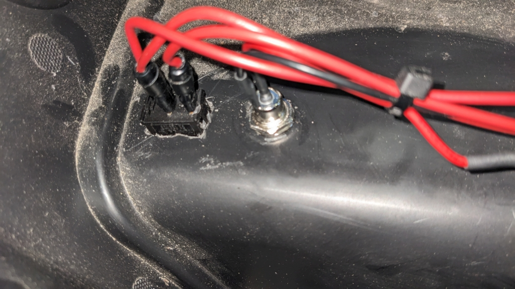

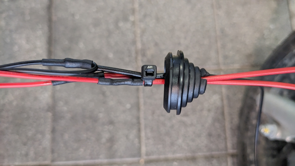

So, wie versprochen, hier mein Umbau.

ThSc
- Beiträge: 16
- Registriert: Di 14. Mai 2024, 08:30
- Roller: Kumpan 54i:gnite
- PLZ: 93473
Re: 12 Volt Akku / Backup-Akku
Vor dem Umbau hatten wir die Kraftpakete 2.0 aufgeladen und eingesetzt.
Die Anzeige war da und wir konnten starten, obwohl die Kraftpakete seit 4 Monaten leer waren und der Backup-Akku leer sein sollte.
Wir haben trotzdem umgebaut.
Jetzt kann der Backup-Akku vom Steuergerät getrennt werden und das funktioniuert auch.
Thomas

Frank B.
- Beiträge: 38
- Registriert: Fr 14. Jun 2024, 23:53
- Roller: Kumpan Ri1954 Ignite
- PLZ: 53
Hallo Thomas,
gut gemacht und verständlich dargestellt und erklärt.
Aber warum hast Du eine Möglichkeit geschaffen den kleinen Akku zu laden.
Ist das für Winter Standzeiten gedacht?
Wenn man den Roller regelmäßig übers Jahr, auch im Winter, nutzt geschieht das doch über die Hauptakkus.
Wenn der Back-Up Akku gealtert ist muß er ja ohnehin gewechselt werden und Laden nützt nichts mehr.
Oder habe ich da etwas noch nicht verstanden.
Frank

ThSc
- Beiträge: 16
- PLZ: 93473
Hallo Frank,
es war vor dem Umbau nicht klar, was der Backup-Akku macht. Und das ist es jetzt auch noch nicht.
Die zusätzliche Buchse hat nicht viel gekostet und gibt die Möglichkeit die 12 Volt in die ECU zu bringen.
Ich habe keine Lust jedesmal wenn die Anzeige nichts anzeigt die Verkleidung abzuschrauben und den Akku abstecken und anstecken.

Frank B.
- Beiträge: 38
- PLZ: 53
Ok,
da hast Du einen Schritt weiter gedacht als ich.
Eine wirklich gute Idee.
Frank
Frank
