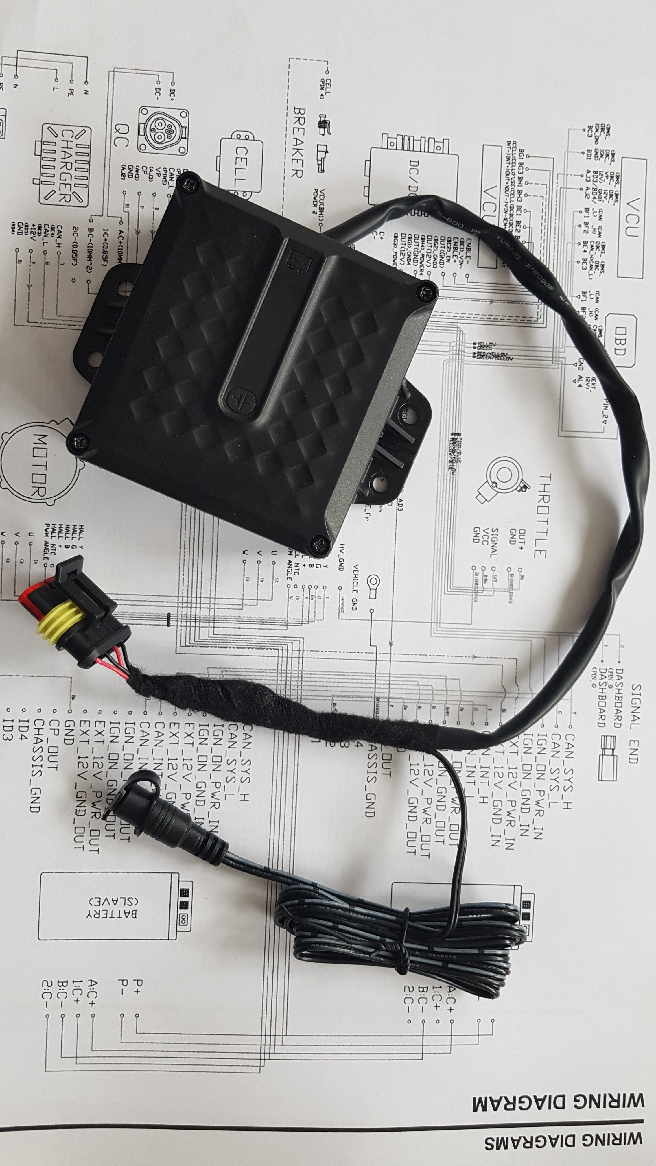

Ich fahre jetzt seit einer Woche mit der verbesserten Backup-Batterie und bin insgesamt 200 km ohne das geringste Problem gefahren. Im Inneren des Akkus befindet sich zum Laden ein DCDC-Wandler von 12V auf 13,3V, außerdem gibt es ein Kabel für mögliches externes Laden, sodass ich die Seitenabdeckungen nicht abnehmen muss. Nun werde ich das Motorrad ein paar Tage in der Garage stehen lassen, um zu schauen, ob der Backup-Akku ausreichend geladen ist.
