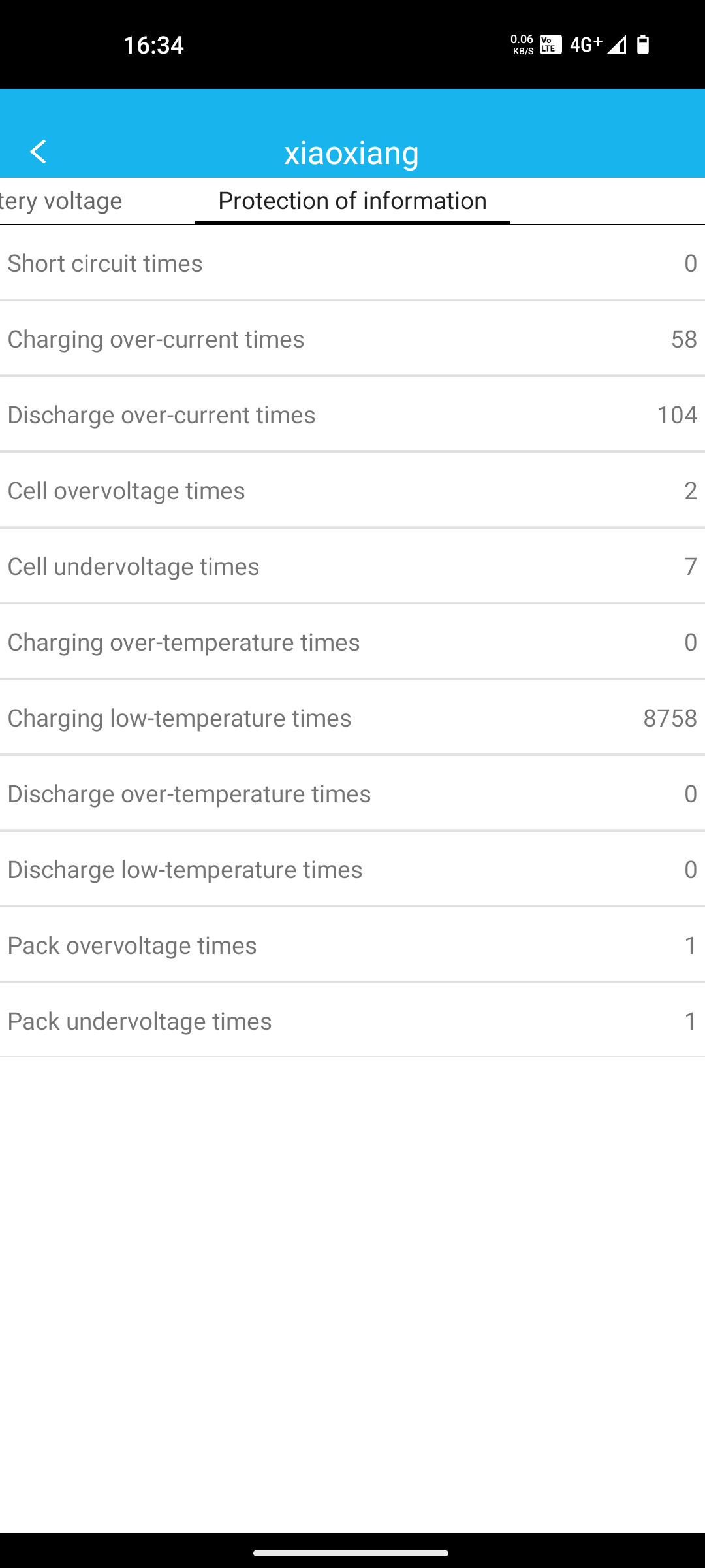

Hier ein Logfile, vorbei die Werte mir spanisch vorkommen. Evtl. vom letzten Fehler im BMS, nachdem es unter Last immer abgeschaltet hat, unabhängig von eingestellten Werten.

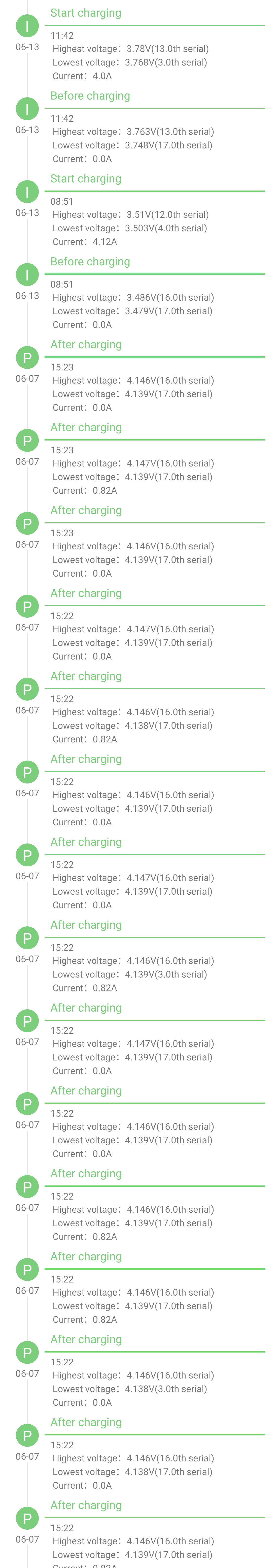

Es gibt noch ein anderes Log-File, wo die Fehler in zeitlicher Reihenfolge aufgeführt sind. Da lässt sich der letzte Ladevorgang besser anschauen.

Also da passt was gewaltig nicht. So viele Fehler hab ich ja noch nie gesehen.
Schau mal ob du auch die richtigen Temperaturfühler in "function setting" ansteuerst. Das BMS hat 6 Stück die Standard an sind.
Wenn du nur 2 Fühler drann hast, Dann musst du auch 1-3 aktivieren. Das 1. Ist immer im BMS verbaut und die 2 & 3 sind die ansteckbaren.
Wo man die 4,5,6 ansteckt, keine Ahnung ??
Zum anderen würde ich mal mit einer Messzange messen ob die Stromstärke beim Laden und entladen richtig angezeigt wird.
Das musste ich bei jedem Jabaida BMS nach unten korrigieren !

Du meinst wahrscheinlich dieses File, es ist angehängt.

Seiht mal nicht falsch aus,
Die Zellen sind einigermasen zusammen (<10mV), aber es wird nach abschalten des Ladestroms nur 4,14V erreicht.
Balanciert das BMS überhaupt zum Ladeende hin?
Oder balanciert es nur nach beenden des Ladevorgangs?

Was passiert den kurz bevor das BMS die Ladung beendet, wie hoch ist der Ladestrom, was machen die Zellen, was für eine Spannung wird laut BMS erreicht.
Laut log wurde ja keiner der Spannungswerte überschritten, sonst wäre ja ein Fehler im Log zu finden.
Da sind aber nur Überstromfehler und Temperaturfehletr abgelegt und das in großer Anzahl.
Da muss was faul sein.
