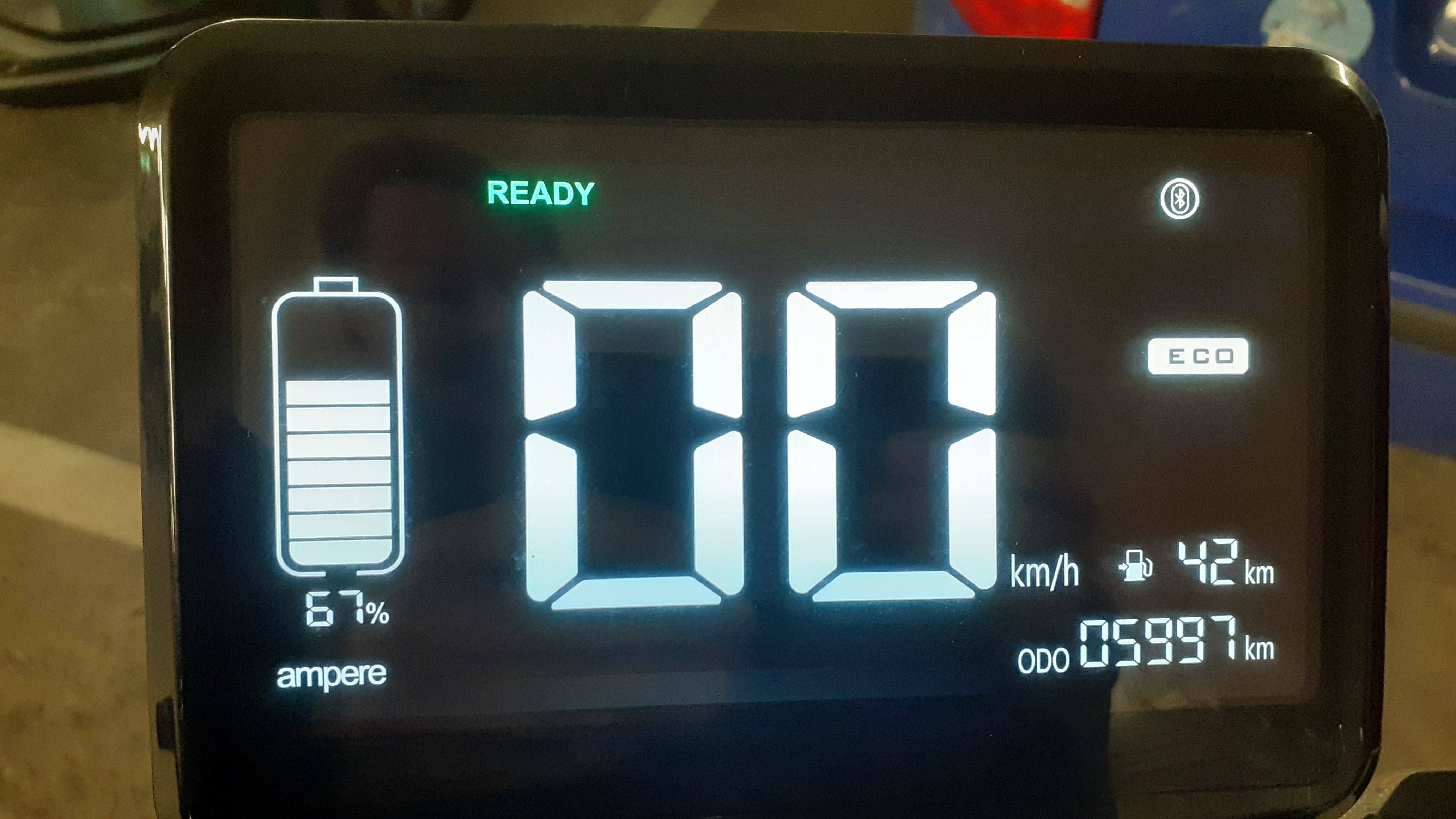

Moinsen,
gibt es hier noch weitere Yadea G5 45er eRoller Fahrer, dessen G5 von BJ 2020 ist?
Meiner fährt noch wie am ersten Tag und der Akku hat mit fast 6.000 immer noch über 95% seiner Kapazität.
Seid ihr noch zufrieden oder gab es Defekte oder habt ihr ihn ggf. schon wieder verkauft?
