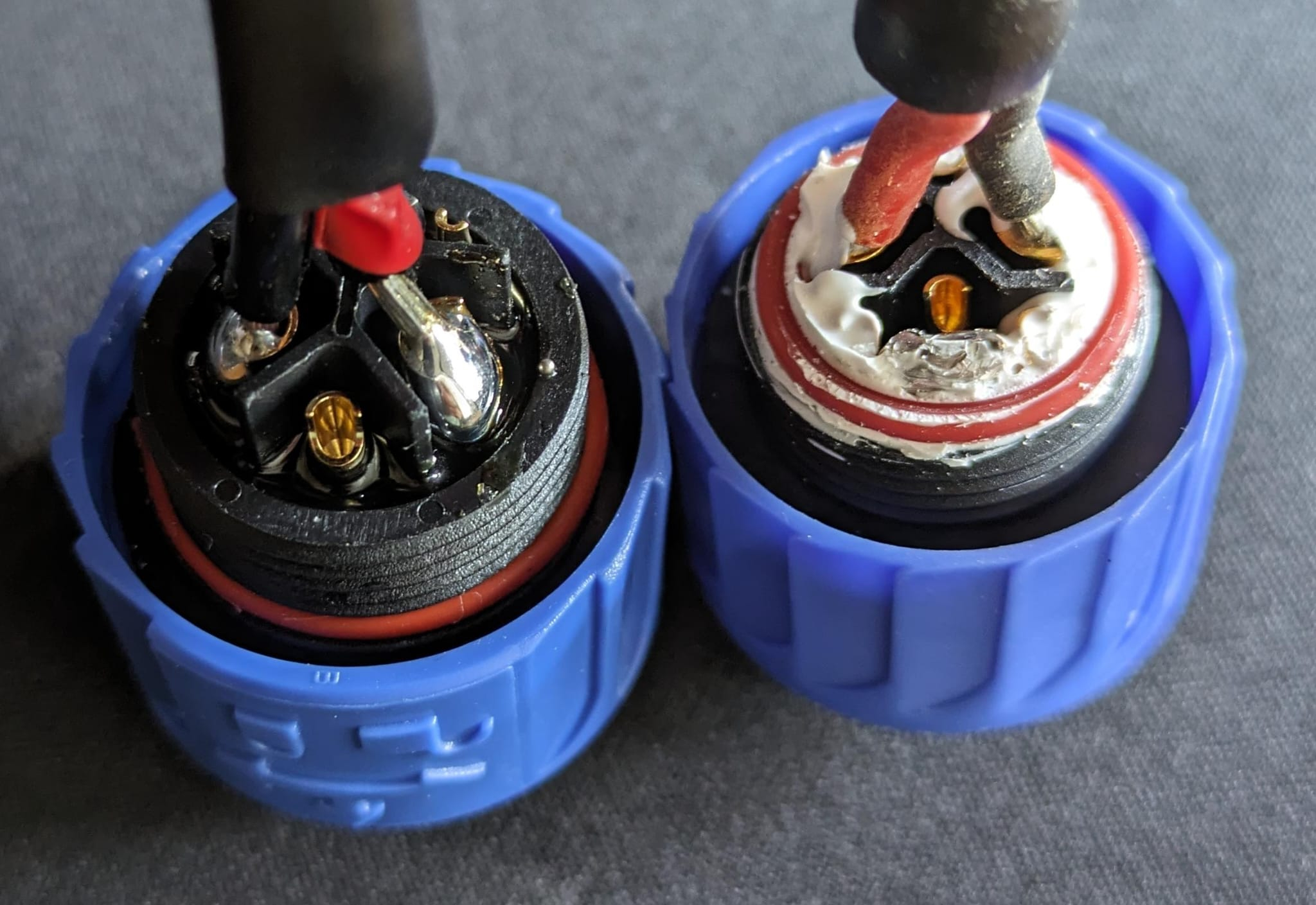

Die Stifte sind einfache 3mm Stifte, hier mal Vergleichsbilder - welcher ist der "Originale"?
Mir ist ein originaler Stecker hier schon auseinandergefallen (Federmechanismus gebrochen weil unsauber verarbeitet), daher ist das nicht unbedingt ein Qualitätsmerkmal.
Auflösung: Jeweils der rechte ist original.
