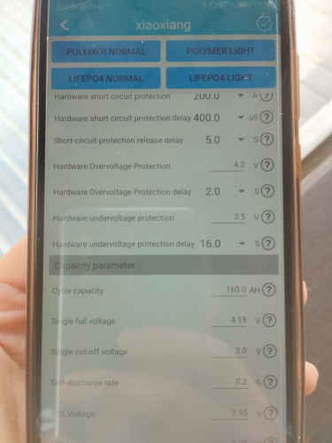

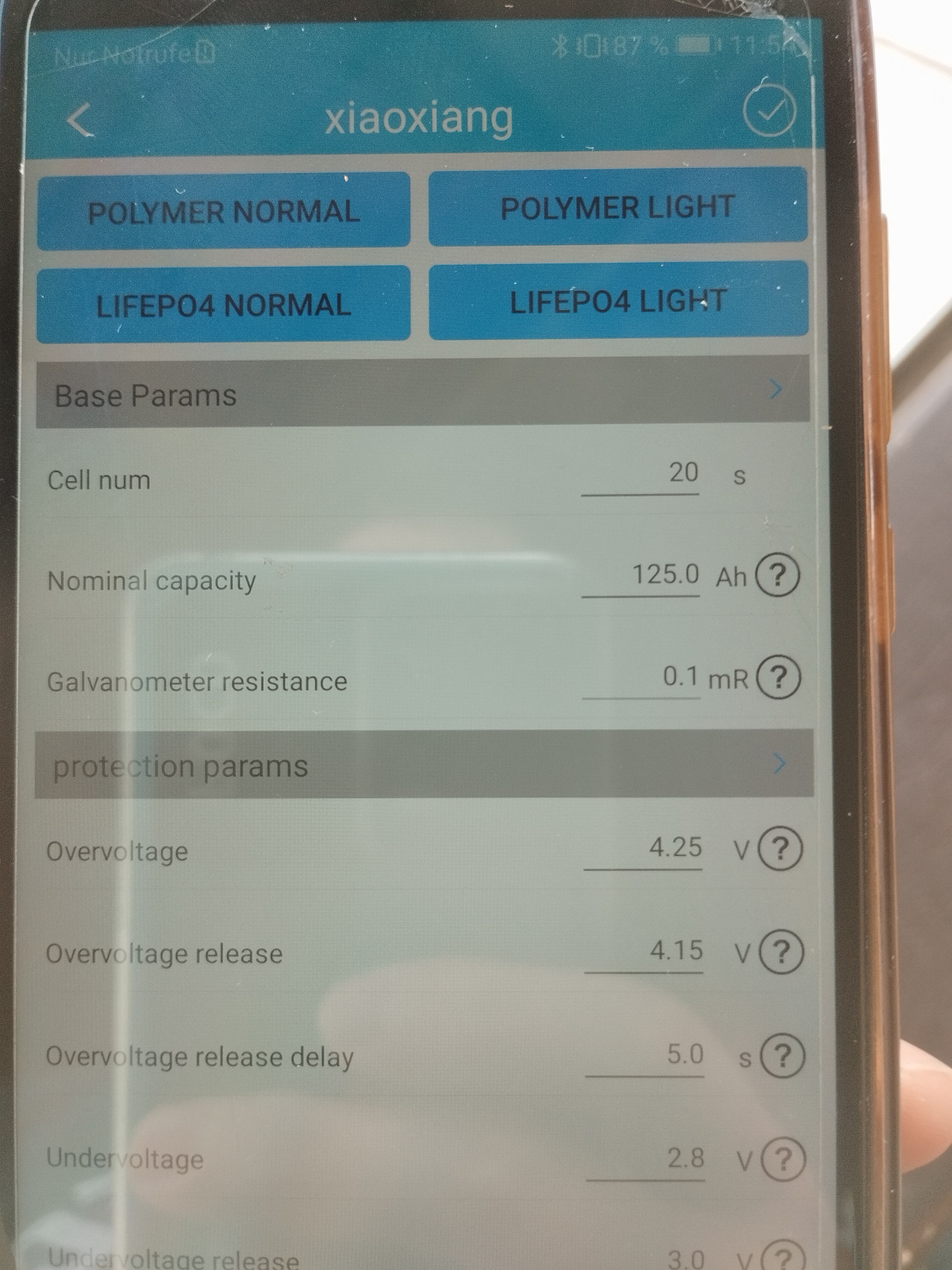

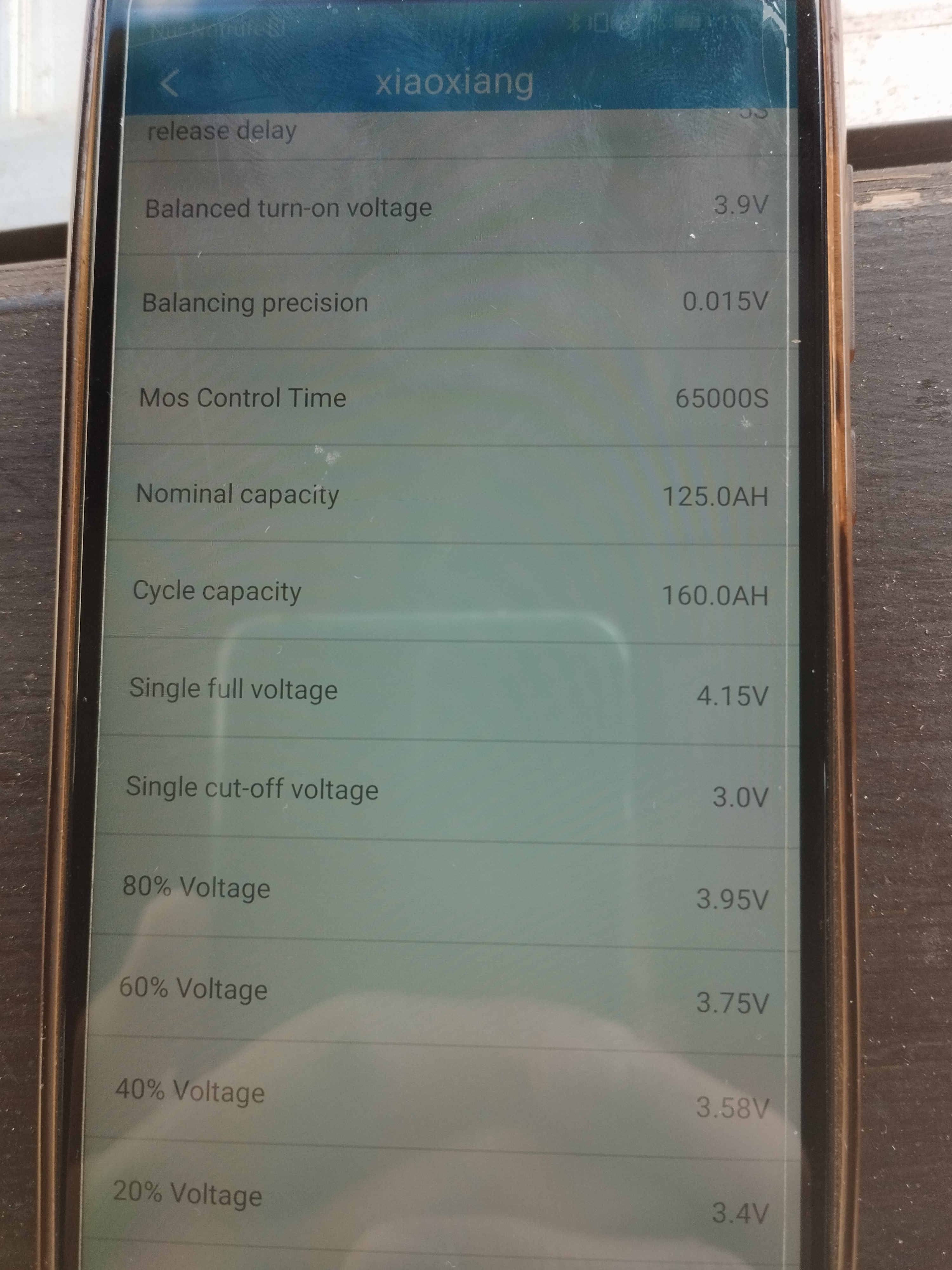

So ich habe meine Odin 3.0 jetzt auch mal mit der xiaoxing App für Android verbunden, funktioniert natürlich nur in bis einige Meter Entfernung.
Was mich hier aber verwundert, dass in der App höhere Kapazität angezeigt wird. Es ist ja laut Beschriftung eine 120Ah Batterie.
Angezeigt werden in der App 125Ah nominal capacity und 160Ah cycle capacity.
Sind diese Einstellungen falsch und müssen ggf. angepasst werden?
Ich denke ja die App hat diese Werte vom BMS bekommen, beim ersten starten/verbinden der App wurden diese Werte direkt angezeig mit der Option confirm und cancel, ich bin auf cancel gegangen da ich mir hier nicht sicher war und nun sehe ich aber diese Werte.

Solange Ihr Fahrzeug (Ihre Batterie) sauber lädt und entlädt (fährt), die Kapazitätsanzeige des Displays Ihnen im Fahrbetrieb "keine Fallen stellt" und die BMS-Einstellungen sich noch im originalen Zustand befinden, würde ich nicht empfehlen, daran etwas zu ändern. Dennoch sind die Angaben
- Nominal capacity = 125,0Ah und
- Cycle capacity = 160,0Ah
natürlich ein logischer Widerspruch, da der zweite Wert meiner Erfahrung nach (mit anderem BMS-Hersteller) geringer sein müsste, als der erste Wert, was sich dadurch ergibt, dass die Spannweite der Zellspannungswerte wie sie sich nach Datenblatt der verwendeten Zelle darstellen, durch die Einstellungen im BMS im oberen Spannungsbereich "unterboten" und im unteren Spannungsbereich "überboten" werden. Das sich daraus ergebende Mehr an Sicherheit wird mit der eingeschränkten "Cycle capacity" bezahlt.
Da ich Ihr BMS jedoch nicht wirklich kenne, korrigiere man mich bitte für den Fall, dass ich mit meiner Interpretation der Bezeichnungen falsch liegen sollte.

Ich hab an meinem Mini-JBD BMS die Werte andersrum drin.
Faktisch zeigt es dann aber nach Akku voll Erkennung den höheren nominalen Kapazitätswert an und nicht den bei cycle eingestellten.
Könnte auch schlichtweg ein Übersetzungsfehler sein.

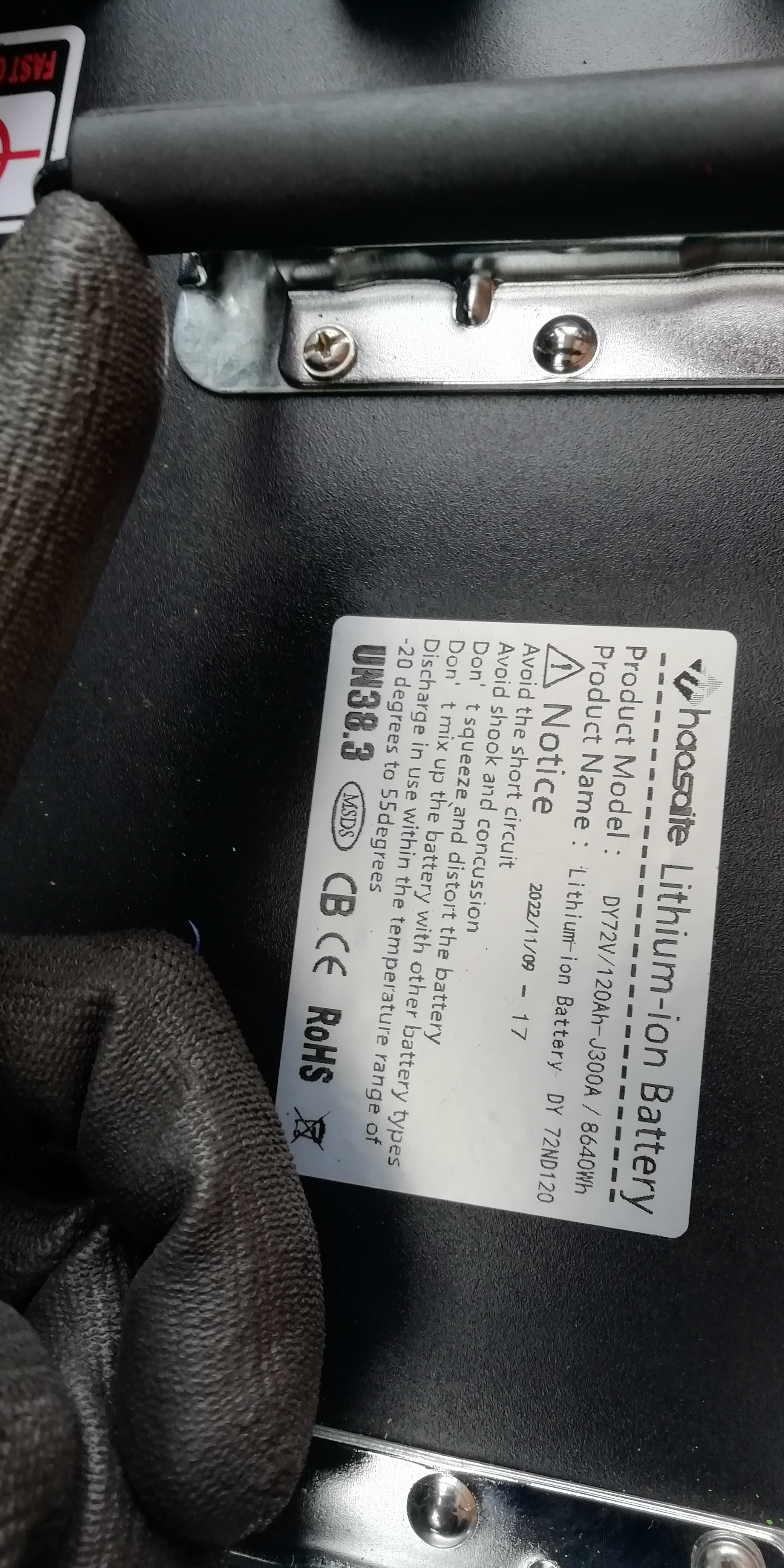

ich verfolge die beiträge hier im forum regelmäßig und habe mir im märz die odin 3.0 120ah akku gekauft.
Ich habe schon mehrere apps durchprobiert um mal den akku auszulesen aber keine findet den akku überhaupt. Ich hab es auch schon mit mehreren verschiedenen android geräten versucht aber der akku ist nicht auffindbar. Jetzt habe ich natürlich die befürchtung das nicht die kapazität drin ist die ich gekauft habe oder gibt es am akku einen schalter zum aktivieren vom bluetooth?
Ich werde im laufe der woche mal den batteriekasten öffnen um zu sehen was auf dem akku steht.
