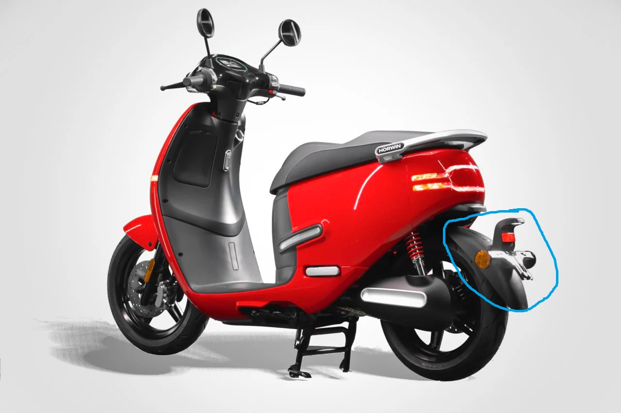

Ach, da fällt mir noch etwas ein...
Es klappert noch etwas an dem Roller und ist ein wenig locker und ich weiß nicht genau, ob das schon immer so war oder nicht.
Hinten das Teil, an dem auch das Nummernschild befestigt ist. Siehe Bild...
Kann man das wieder befestigen?
Wenn ja, wie?
Wenn ja, wie?

Markus Sch.
- Beiträge: 1973
- PLZ: 9
Re: Gehäuse vorne öffnen wegen Geräusch
Dazu bei der Schwingarmabdeckung rechts unten die Zierleiste abhebeln. Hinten ist eine Aussparung wo man einen größeren Schraubenzieher ansetzen kann. Dann darunter die beiden Schrauben lösen und die Abdeckung abnehmen. Der Nummernschildhalter ist mit 2 Schrauben befestigt. Diese anziehen.
Zadig
- Beiträge: 27
- Registriert: Fr 23. Jul 2021, 15:15
- PLZ: 5
Danke! Hat geklappt.
Nummernschild ist wieder fest!
