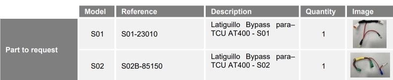

Wie mir aus gewöhnlich gut informierter Quelle zugetragen wurde, reagiert Silence jetzt offiziell auf die massenhaften Ausfälle der 12VUI-Leitung, und zwar mit einer Lösung, die ich höchstens als workaround bezeichnen würde - die höchst kostenintensive Einsendung der Akkus in der Garantiezeit scheint damit ebenso passé zu werden.
Das Dokument hat die interne Ordnungsnummer " CT_202405003_R00_ENG" und ist auf den 21.5.2024 datiert. Betroffen sind die Modelljahre 2021-2023 bei S01 und S02. Offenbar sind die älteren Akkus diesbezüglich doch unauffällig.
Die gute Nachricht:
Dieses offizielle Ersatzteil könnte auch bastelunerfahrenden Besitzern eines aus der Garantie gefallenen Rollers eine beschränkte Funktionalität zurückbringen.
Die schlechte Nachricht:
Statt eine Reparaturanleitung für den Akku zu veröffentlichen, wird es künftig einen Hardwarepatch am Roller in Kombination mit Firmwareupdates von ECU und Telemetriemodul (TCU) geben. Ein zusätzliches Kabel (mit irgendwas eingeschrumpftem, Dioden?) wird in den letzten Steckverbinder zum Telemetriemodul eingeschleift (hinter der Frontschürze beim S01) und bezieht zusätzlich +12V von der USB-Buchse, versorgt also im Fehlerfalle des Akkus zumindest während der Benutzung des Rollers das Telemetriemodul mit Strom.
Nach genauem Hinsehen und Durchlesen: Das Kabel ist spezifiziert für AT400 TCU - ich habe aber ein AT240 und viele ältere auch (hat kein LTE). Es wird Zeit, dass ich mir den Kabelbaum mal ansehe...
Meine persönliche Wertung der Lösung:
Wie damit eine dauerhaft funktionierende Ferneinschaltung im Zusammenhang mit dem sehr begrenzten Pufferakku der TCU funktionieren soll, erschließt sich mir nicht - selbst bei umsichtiger Konfiguration reicht der Pufferakku eher für einen guten Tag, oder es müssen massive Abstriche in der Datenübermittlung gemacht werden. Vielleicht hofft man, dass das nicht so schnell auffällt? Es ist eine Lösung mehr für Silence selbst - sie kommen weiterhin an die Rollerdaten. Aber eine Steuerbarkeit des Rollers aus der Ferne? Ältere Nokia-Handys haben bis zu 14 Tagen Standby hinbekommen, aber ob das mit dem Mobilfunkmodem des Astra zu schaffen ist?
Es wäre spannend zu erfahren, was genau die Updates von TCU und ECU beinhalten. Ohne changelog sind wir aber machtlos.
Von den hier diskutierten Workarounds ist es eher die schlechteste Lösung.

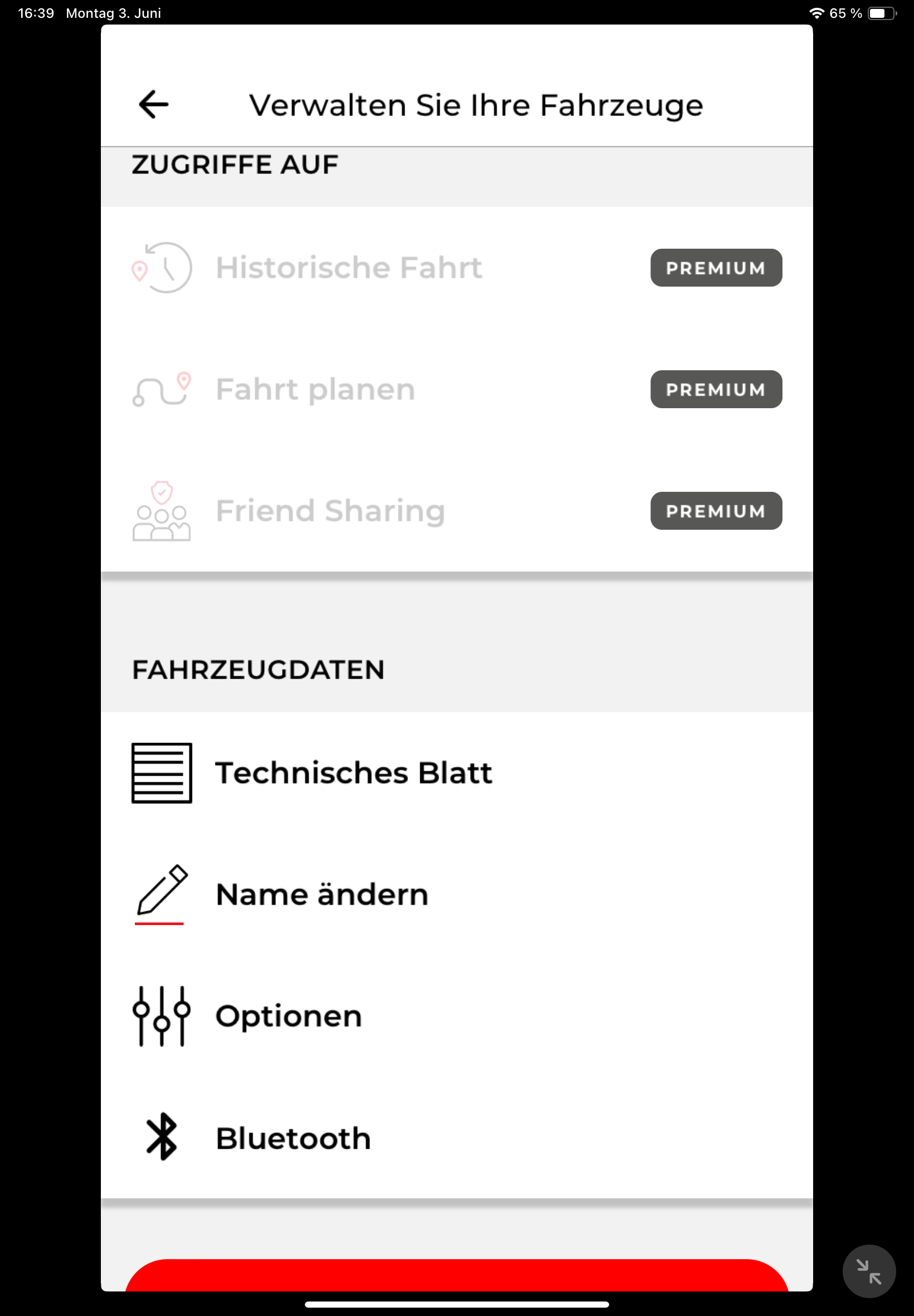

Hi!
Abo abgelaufen!
So schaut’s jetzt aus! Das ist übrig geblieben!
Lg Manfred

Manfred 77 hat geschrieben:
Mo 3. Jun 2024, 16:43
Abo abgelaufen!
Bei mir auch. Gestern war Stichtag.
Keine Verbindung erkannt. Überprüfe deine Verbindungen um mit dem Fahrzeug kommunizieren zu können.
Es geht nix mehr. Angezeigt wird die letzte Aktualisierung von gestern.
Kann nicht mal mehr die Alarmanlage an/abschalten.
Edit: ich habe gerade nachgesehen. - Silence hat die zuvor aktivierte Alarmanlage remote abgeschaltet. Die spinnen wohl. :shock:
