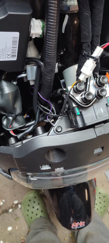

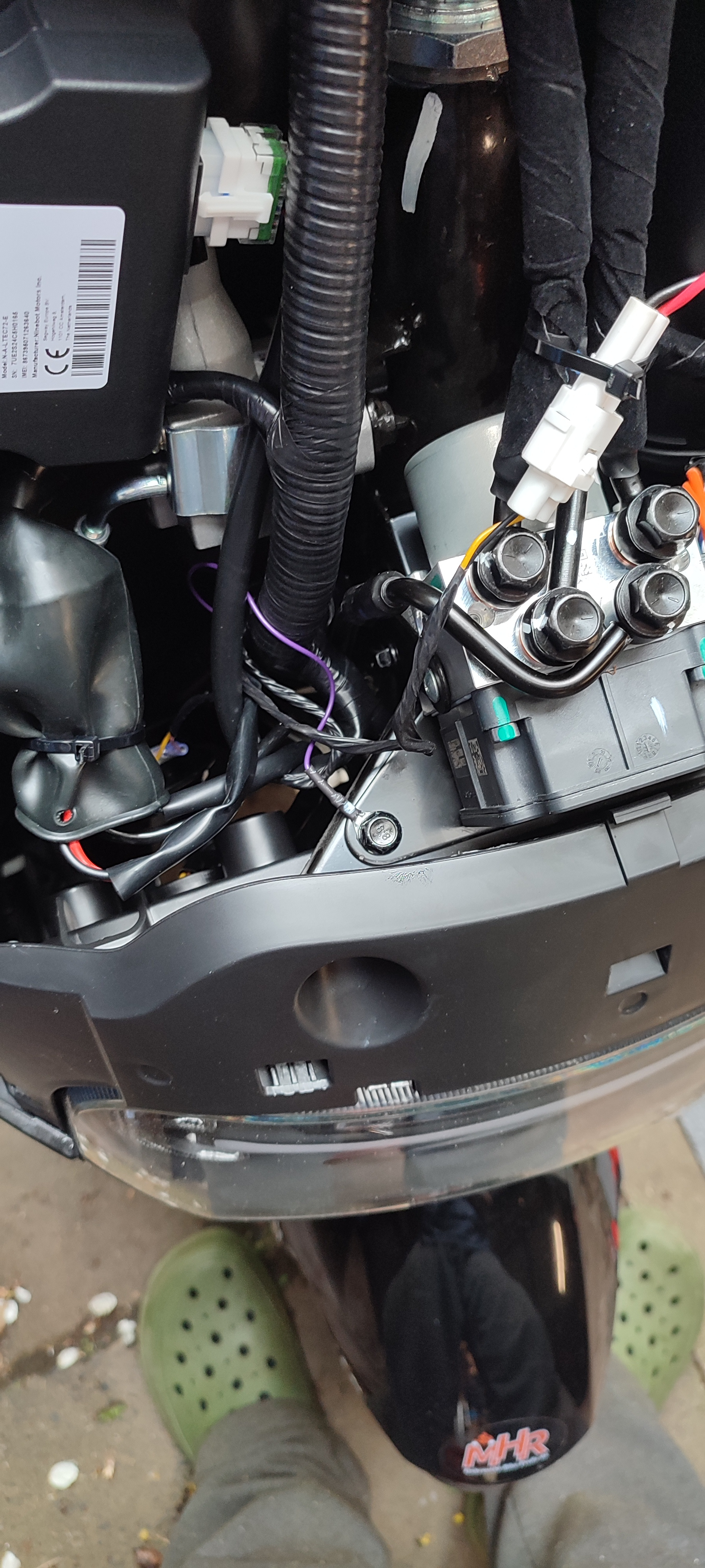

Mein Scheinwerfer läuft zu tief,daher hab ich gestern mal im Wahnsinn die Front abgenommen.
Aber zu sehen ist keine Schraube zur Leichtweitenerweiterung oder ähnlich. Es sind nur Stecker und Kabel zu sehen.
Ich Ruf morgen mal meinen Händler an, was er dazu sagt.

Hoffe konntest es ohne komplikationen öffnen die Front, auf die Antwort vom Händler bin ich mal gespannt.
Wird ja viel zu geschrieben Led-Matrix Scheinwerfer einstellen, so wie ich es verstanden haben per Software und andere schreiben wieder per Stellschraube, ich glaube per Software.
Drück dir die Daumen.

Von Innen 2 Schrauben, dann alles per Plastikheber vorsichtig angehoben.mwhr war es nicht .

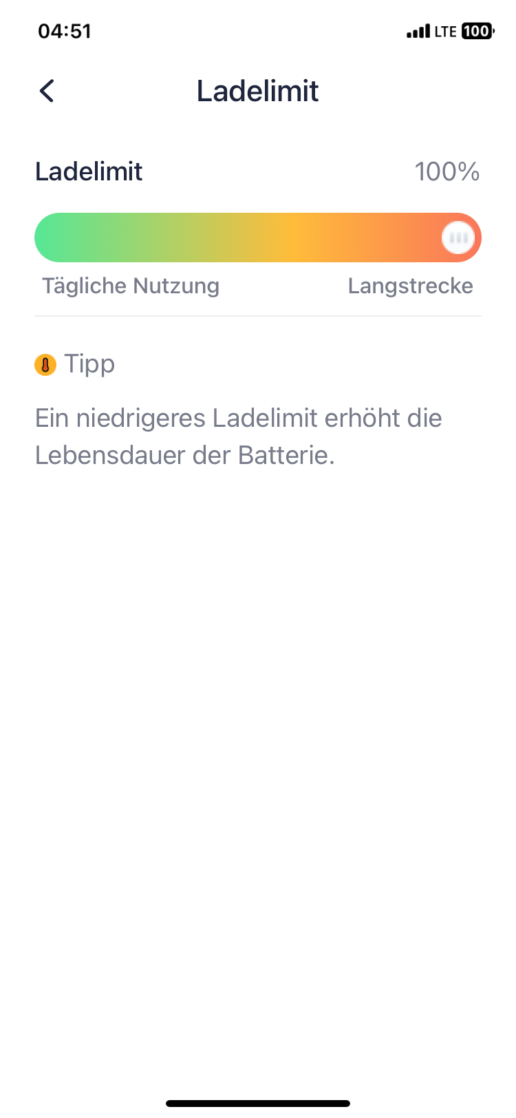

Habe per APP das Ladellimit auf 100% gestellt aber bei 90% war Schluss.
Bei der Abholung war der Roller auf 100% geladen .
Was kann es sein ?
Der Roller hat erst 12 KM drauf.
Noch eine Frage zum Laden.
Was kann es sein ?

habe eben mal geschaut bei mir, hab auch auf 100% eingestellt und Gestern hat er bis zum Anschlag geladen also 100%

Ist mir auch schon einmal passiert. Dann habe ich einfach nochmal das Ladegerät ab- und wieder angesteckt und danach wurde zuende geladen. Ist mir aber bisher nur einmal so passiert. Vielleicht hat dein Netzteil noch nicht die aktuellste Firmware oder so.
