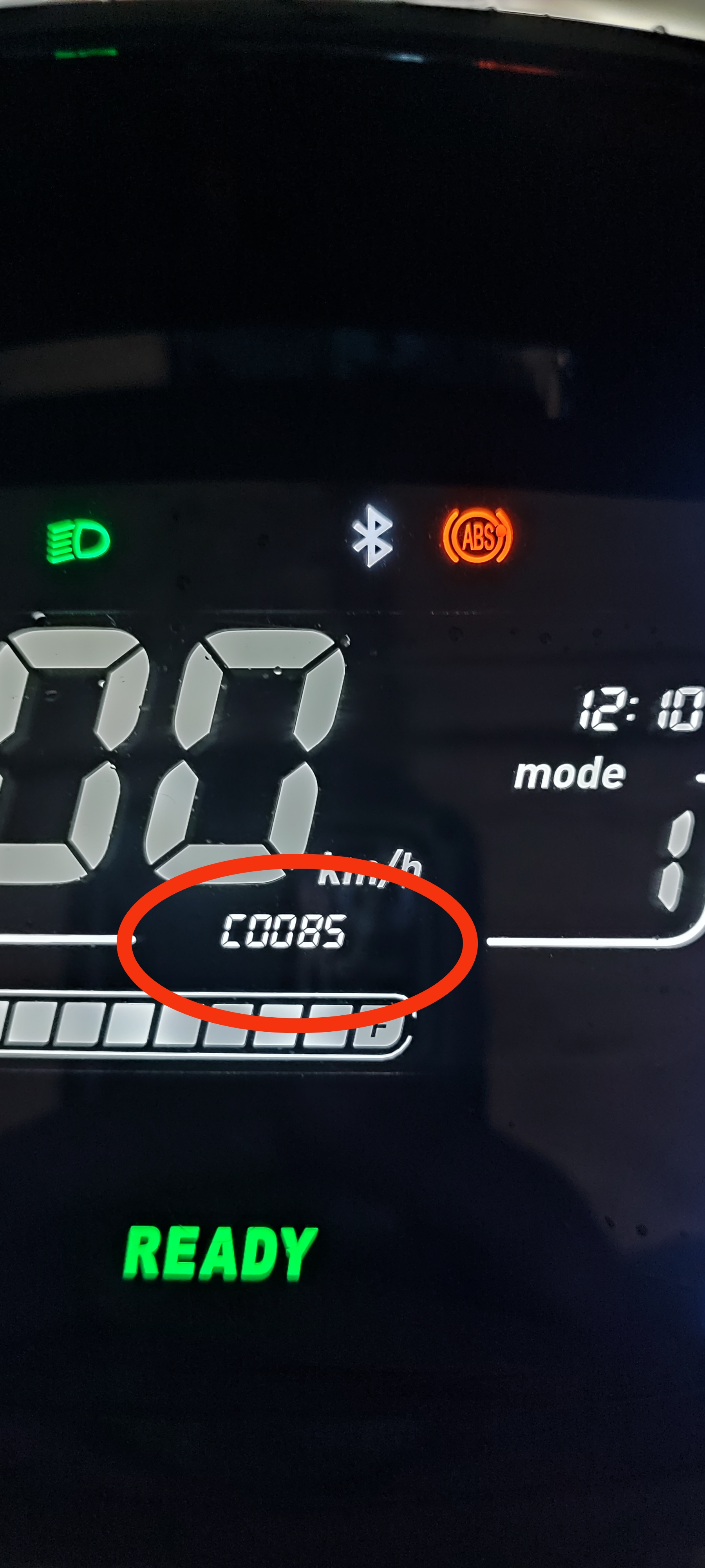

Heute den Roller abgeholt.
Könnt ihr mir sagen was das für ne Anzeige ist?
Ich suche die Km Anzeige.
Ist sie das ?
Laut APP ist die Gesamtlaufleistung 0.8 Km
Ist sie das ?

Re: Neuer E300SE
Den Fehler C0085 kann man erzeugen, wenn der Roller auf dem Mittelständer steht und man dann bei Ready Strom gibt und das Hinterrad sich motorisch dreht. Das TCS kann dann mit den Daten nichts anfangen und greift ein, da das Vorderrad keine Drehung meldet und dann steht C0085 in meinem Display. Roller auschalten, draufsetzen und losfahren, dann ist der Fehler an meinem E300SE weg, habe alle Updates die möglich sind und waren eingespielt. In dieser Anzeige habe ich dann vor ready die Gesamtfahrstrecke, bei ready die noch mögliche Fahrstrecke mit nem - davor, also z. B. heute morgen bei Aufladung auf 100% stand da dann -108km.
