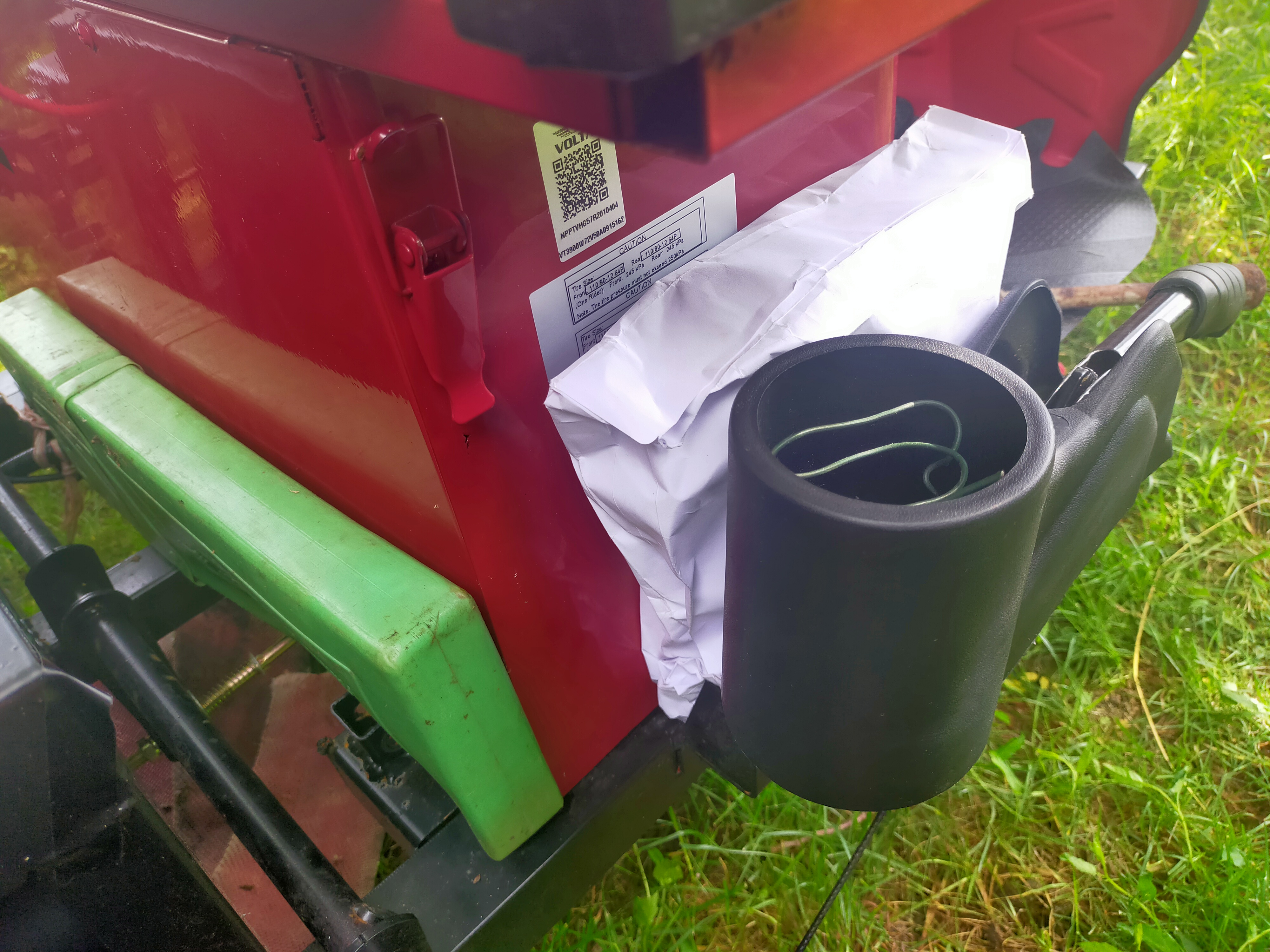

Habe heute auf der rechten Seite des VT5 neben der Handbremse, vom Sitzbankdeckel etwas überdacht, eine Halterung für einen Verbandskasten gesehen, in den ich eine neugekaufte Verbandtasche steckte. Am 1. Juni werde ich meine erste Fahrt machen.

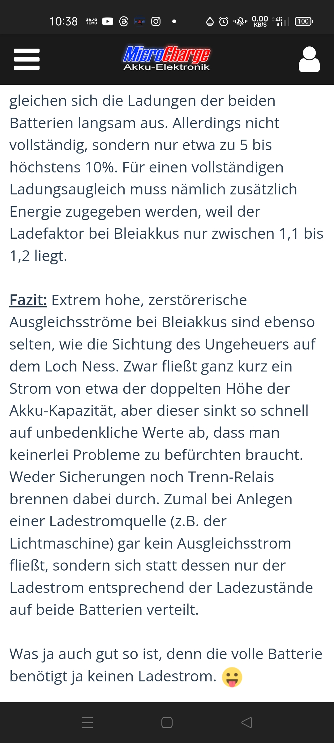

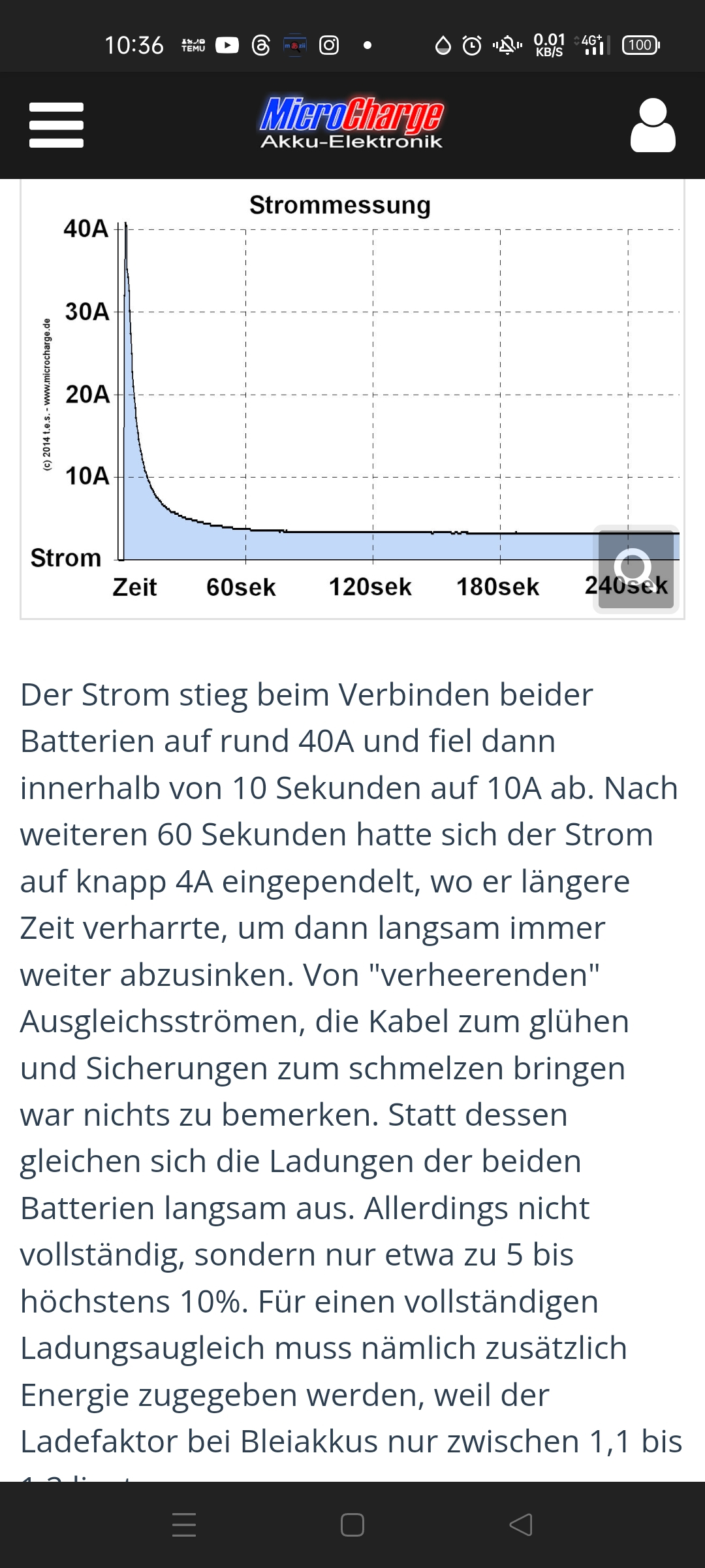

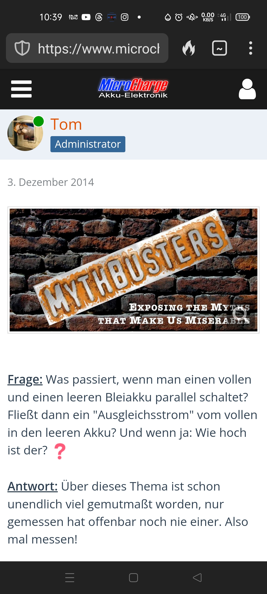

Die folgenden 3 Screanshoot sollen ein Zitat von Tom aus dem Jahre 2014 wiedergeben.

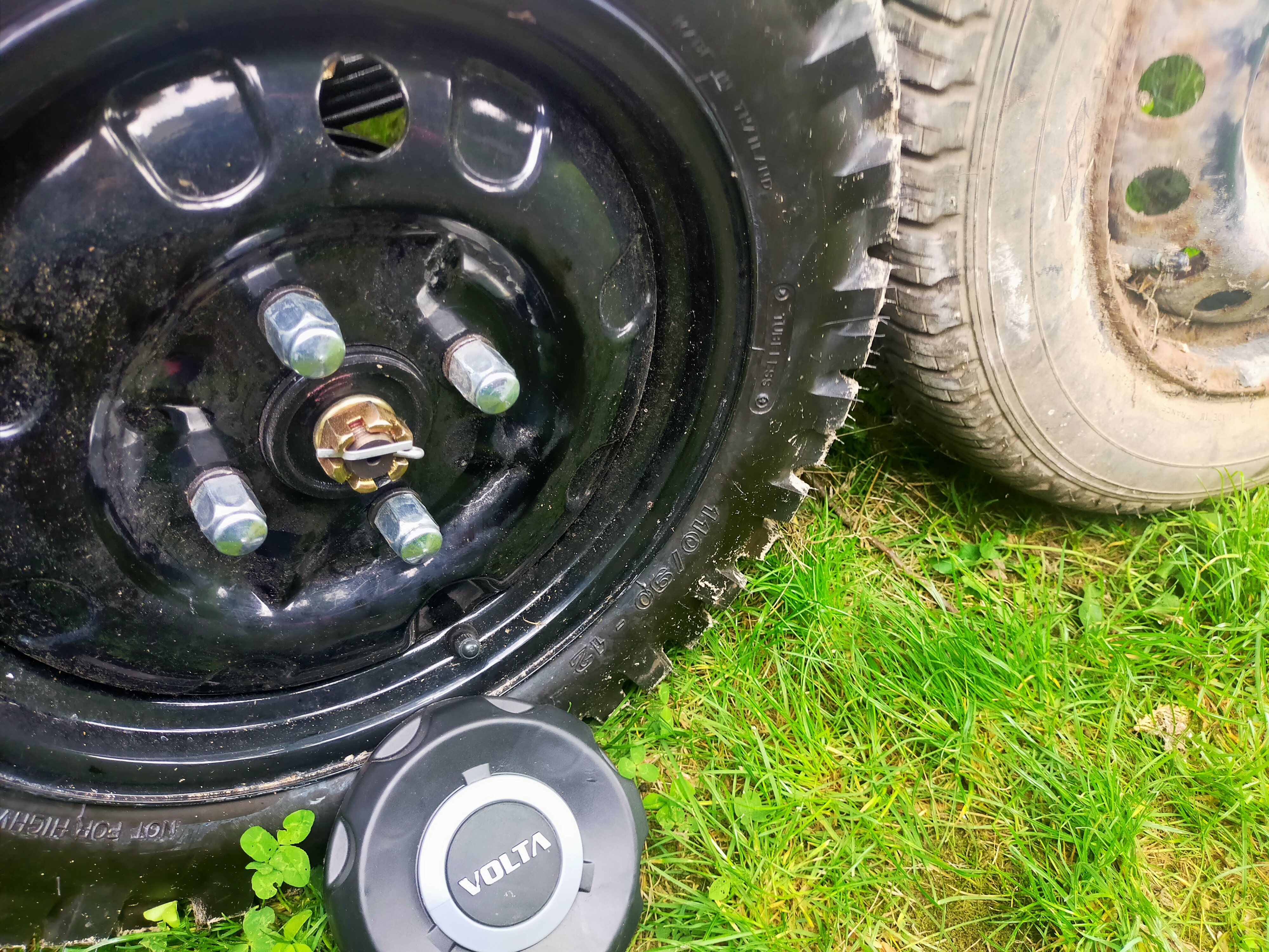

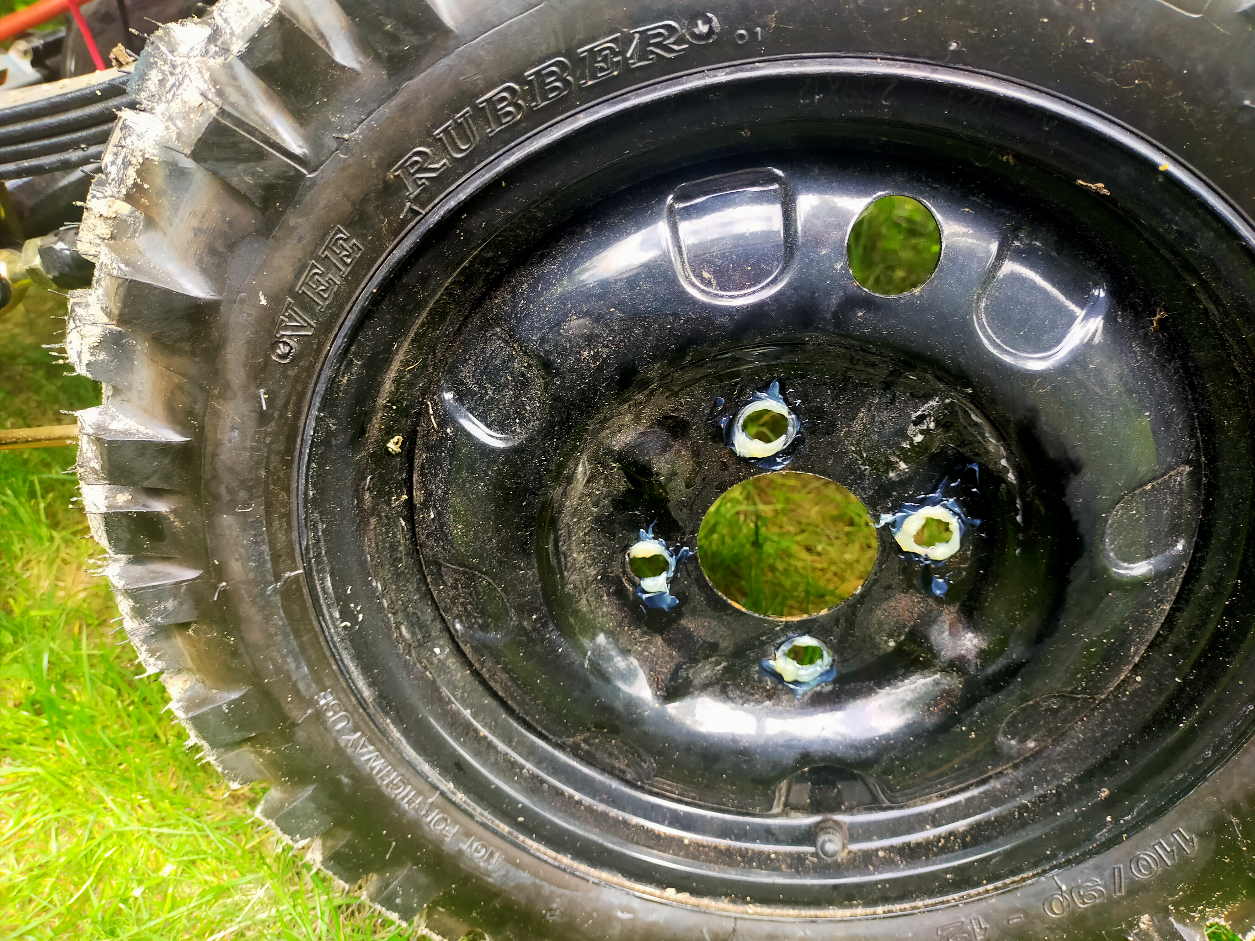

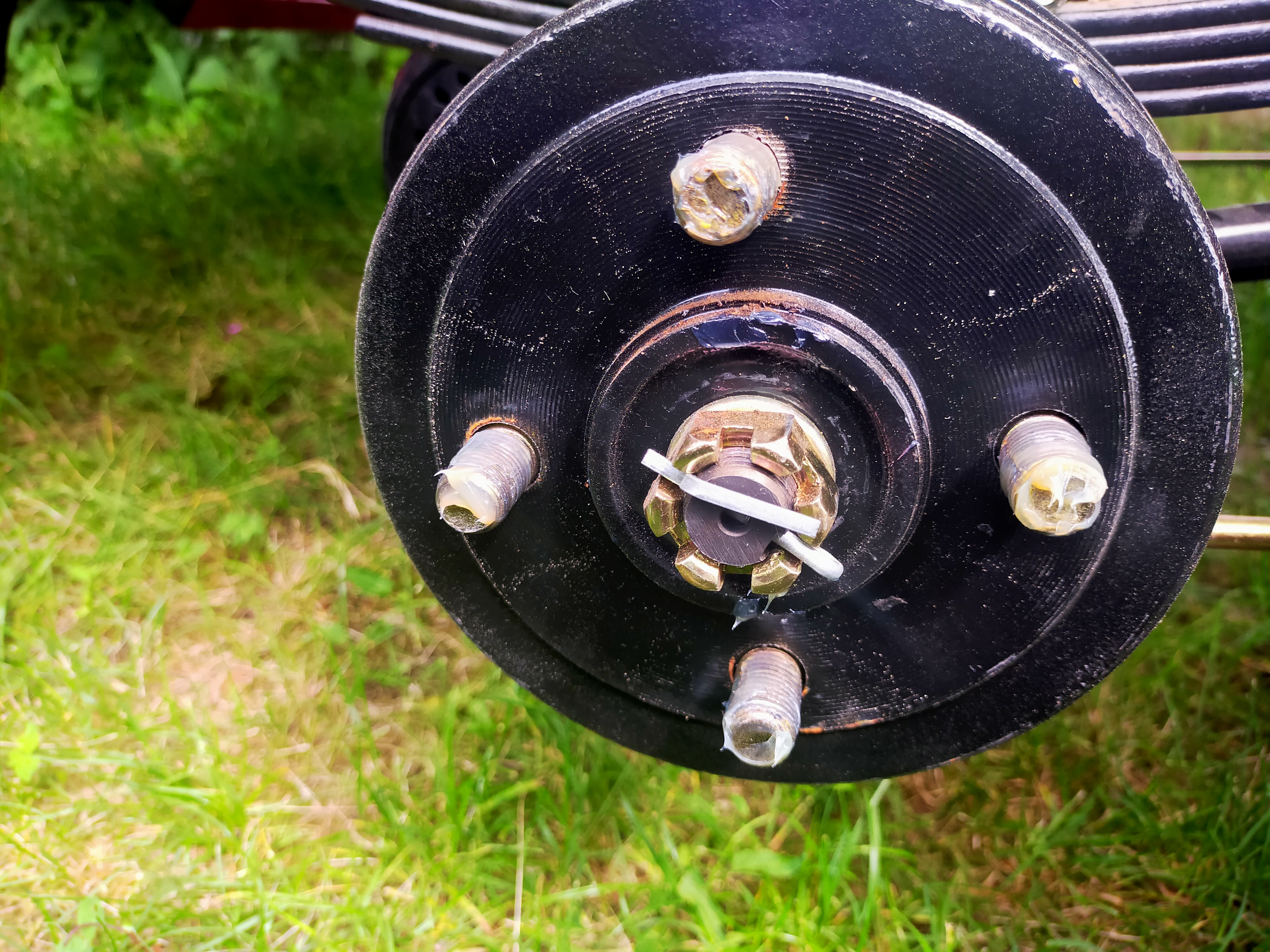

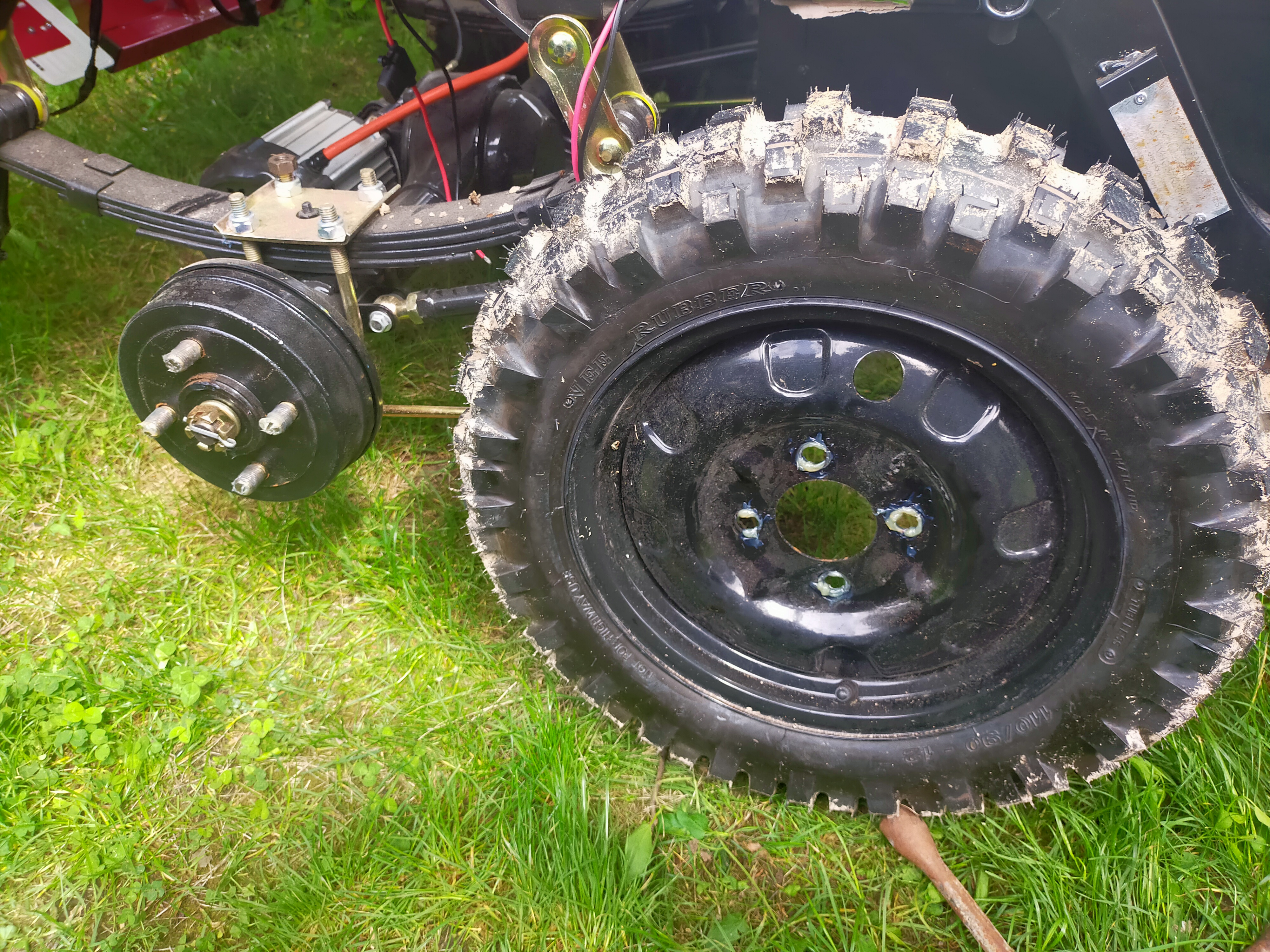

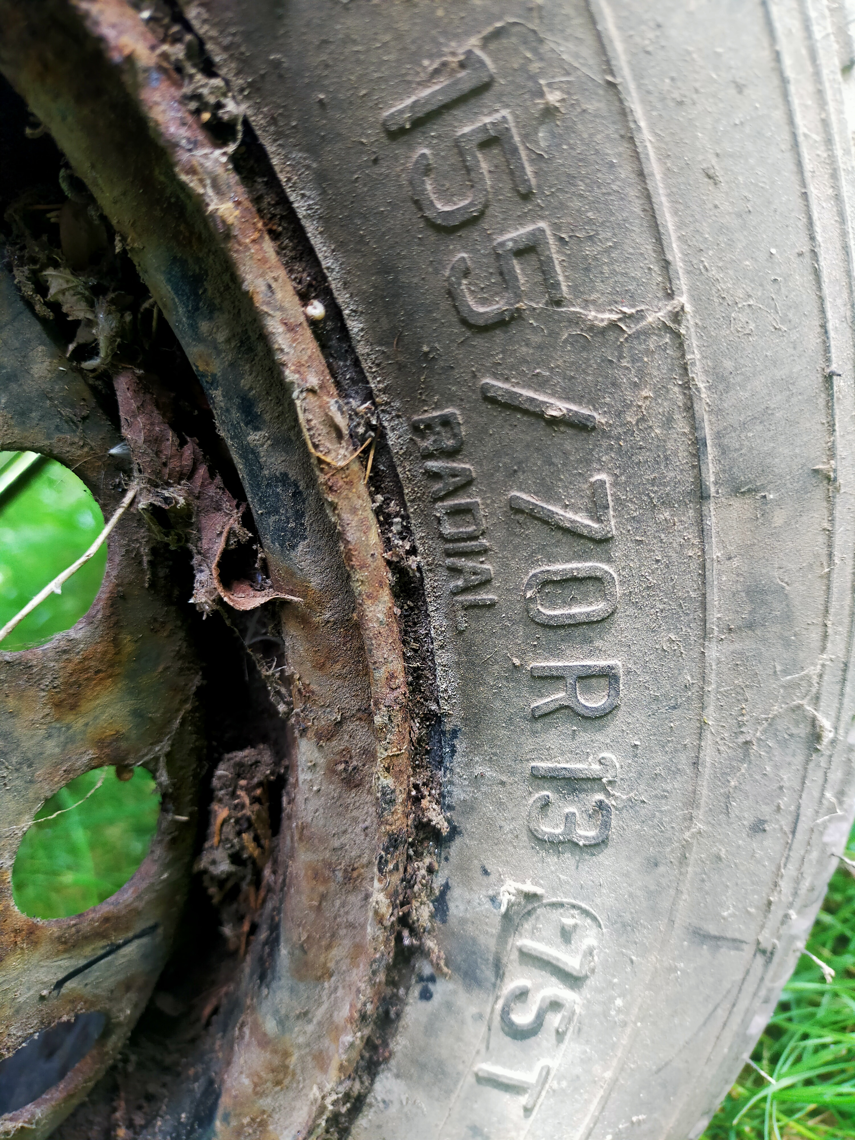

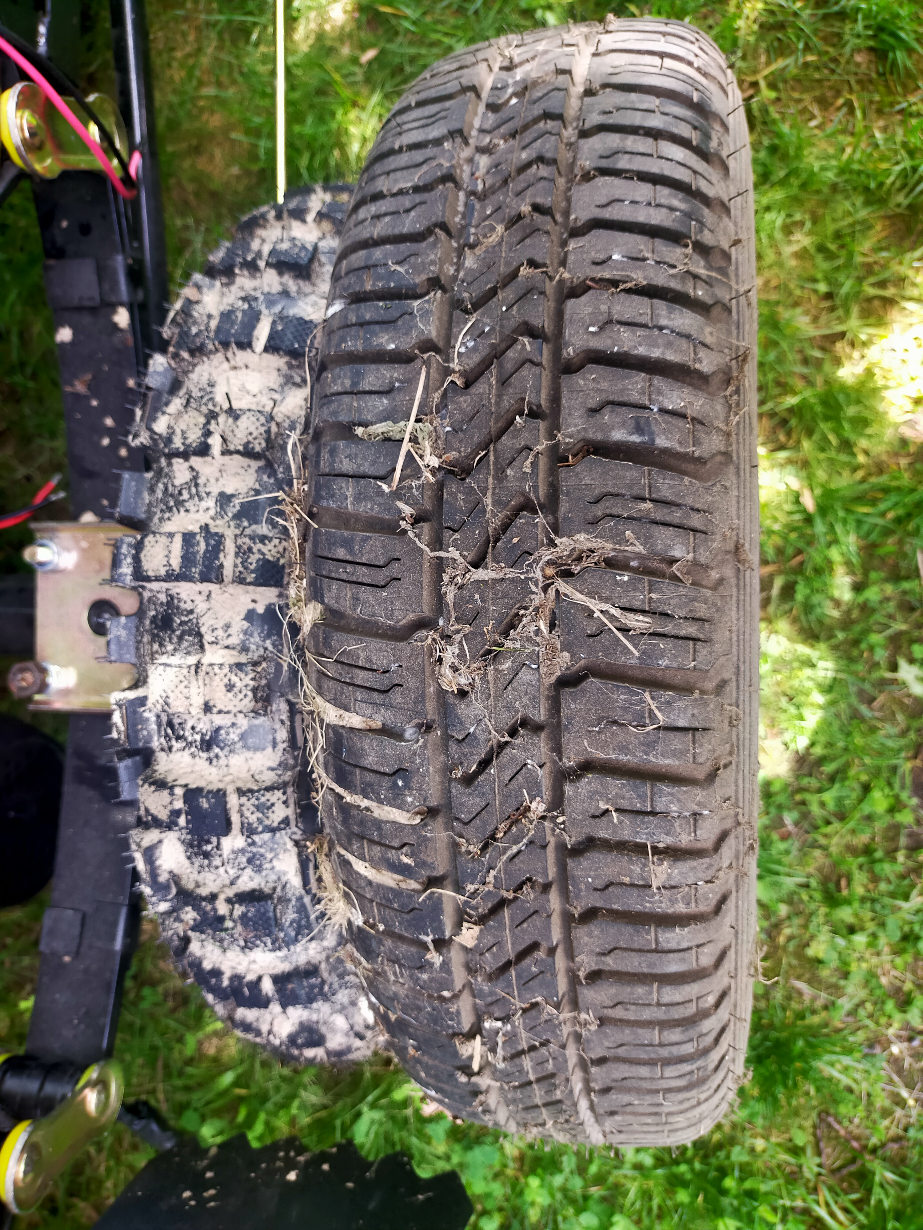

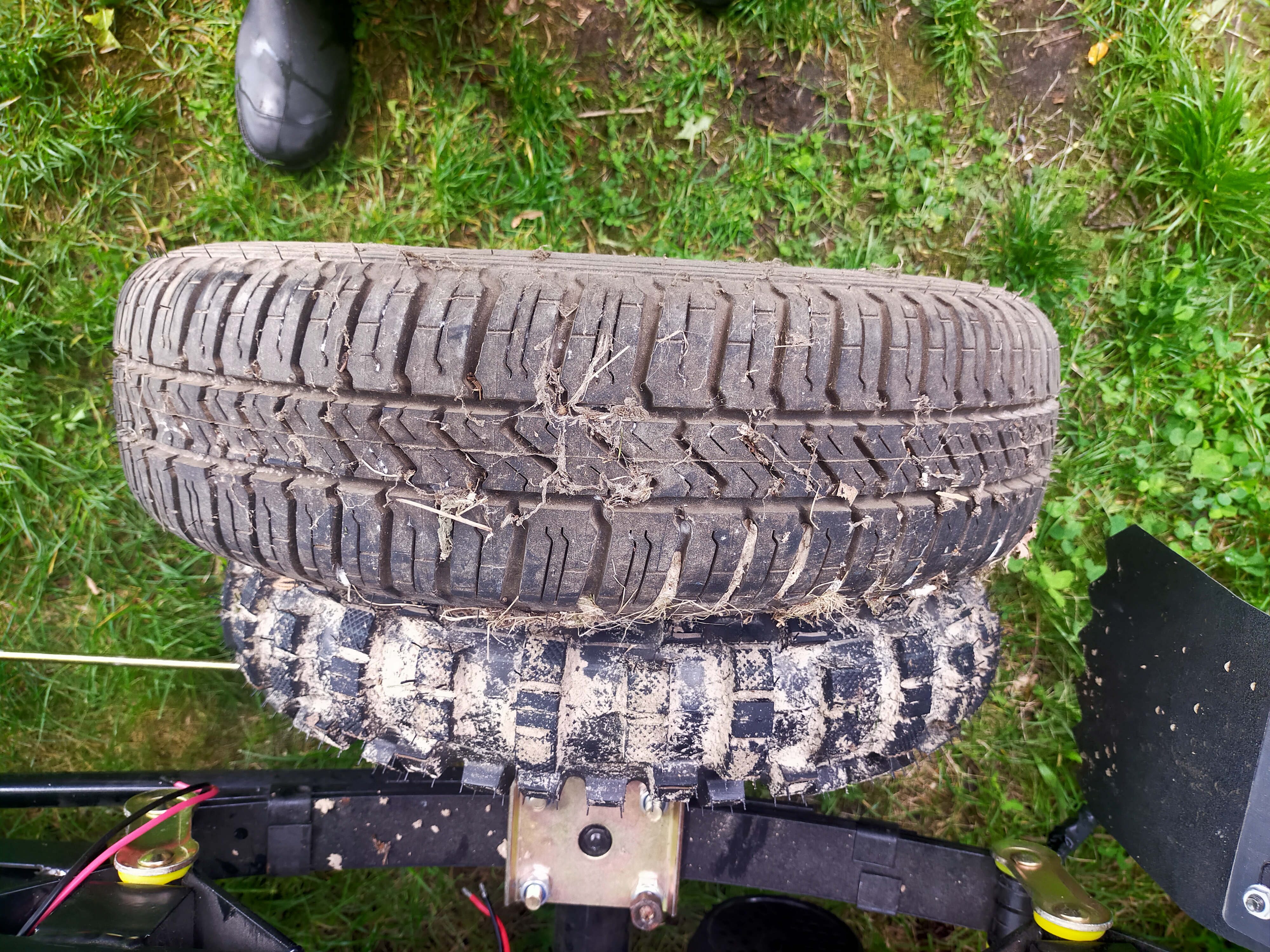

ein 155/70 R13 (13 Zoll Rad eines Renault Clio Baujahr 1997) passt zwar auf die Radbolzen und das Mittelloch, jedoch ist das Rad zu breit für die Bremsstangen und das Radschutzblech ist zu schmal, müßten abgebaut werden...Also als Reserverad nicht zu gebrauchen.
DBuegel
- Beiträge: 571
- Roller: M1P
- PLZ: 04XXX
Re: Volta VT5 Solardach 610Wp oder 1210Wp klos 40km pro Sonnentag, Akku 105Ah LiFePo4, ANT BMS LCD
Dann brachst Du eine Spurverbreiterung. Drehmaschine und los gehts.

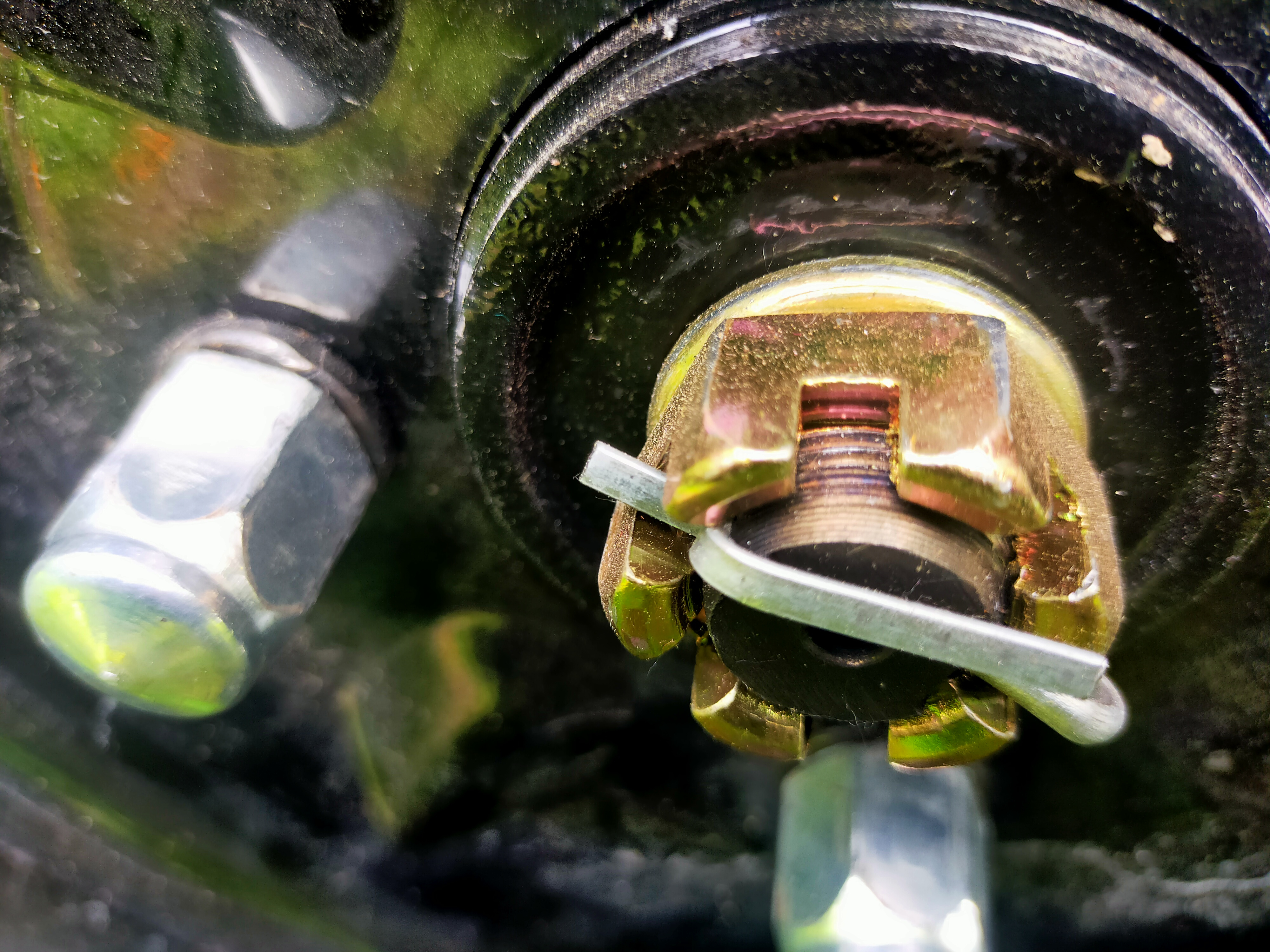

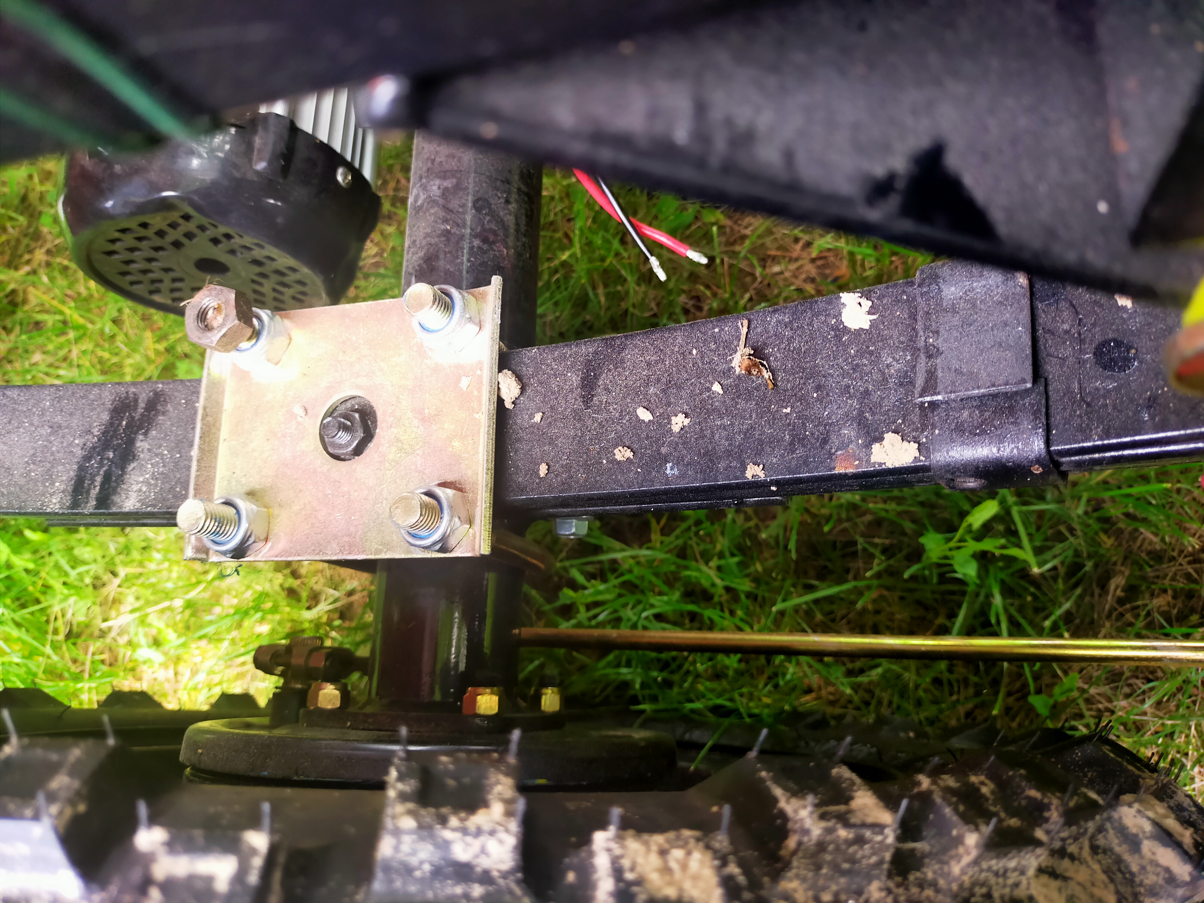

Größenvergleich der 110/90 R 12 zu 155/70 R 13 ist auf den Fotos zu betrachten. Der Schärenwagenheber muß vorn unter dem Rahmen gestellt werden, um genügend Kurbelfreiheit zu haben. Unter der Achse ist hinten nicht genug Bodenfreiheit zum Kurbeln des aus einem Renault Clio Baujahr 1997 entnommenen Schärenwagenhebers. Ich habe das Rad ausgebaut alle Radolzen und auch Mittelbefestigung eingefettet. Kreuzweise Radmuttern lösen und beim Zusammenbau auch kreuzweise anziehen. Volta Radkappe ist nur auf die Muttern gesteckt, ist nicht geschraubt.

Ein Warndreieck habe ich hinter die Fahrerkiste und den Batteriekasten eingeklemmt. Eine Befestigungsmöglichkeit für einen Verbandskasten befindet sich original bereits auf der rechten Seite von dem Fahrrersitzdeckel überdacht. Bei Regen wurde die Verbandstasche seit gestern nicht naß. Nach Mitternacht werde ich meine Erste Fahrt mit dem VT5 unternehmen. Da es jetzt regnet, baue ich nicht an der Elektrik - Solarladeregler usw. .
