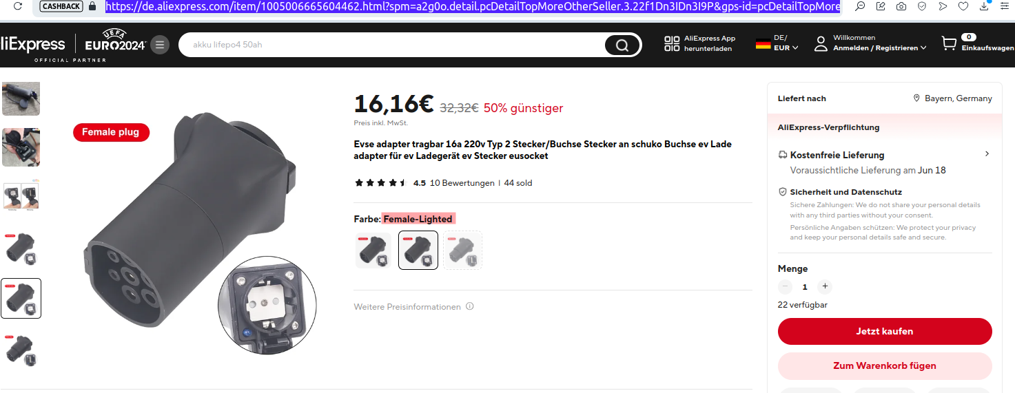

Welches Teil müsste ich bestellen, wenn ich von einer Typ 2-Ladesäule meinen Akku auf Schuko laden will?
https://de.aliexpress.com/item/10050066 ... ry_from%3A
Was bringt da in diesem Zusammenhang ein "Male"-Stecker? Für was sollte der gut sein? - Ich denke, man braucht Typ 2-seitig einen "female". Und bringt die angebotene Leuchtdiodenversion einen merklichen Vorteil? Will bei der Bestellung nichts falsch machen.

Die Energieflussrichtung ist grundsätzlich von weiblich nach männlich. So auch hier: In den Säulen sitzt die weibliche Version von Typ 2, du hast die männliche am Adapter. Die einzige Ausnahme, die mir gerade einfällt, sind Balkonkraftwerke.

Sowas brauchst Du, die kompakteste Form eines Typ2-Schuko-Adapters:
https://www.metron-shop.de/products/sch ... adesaeulen
