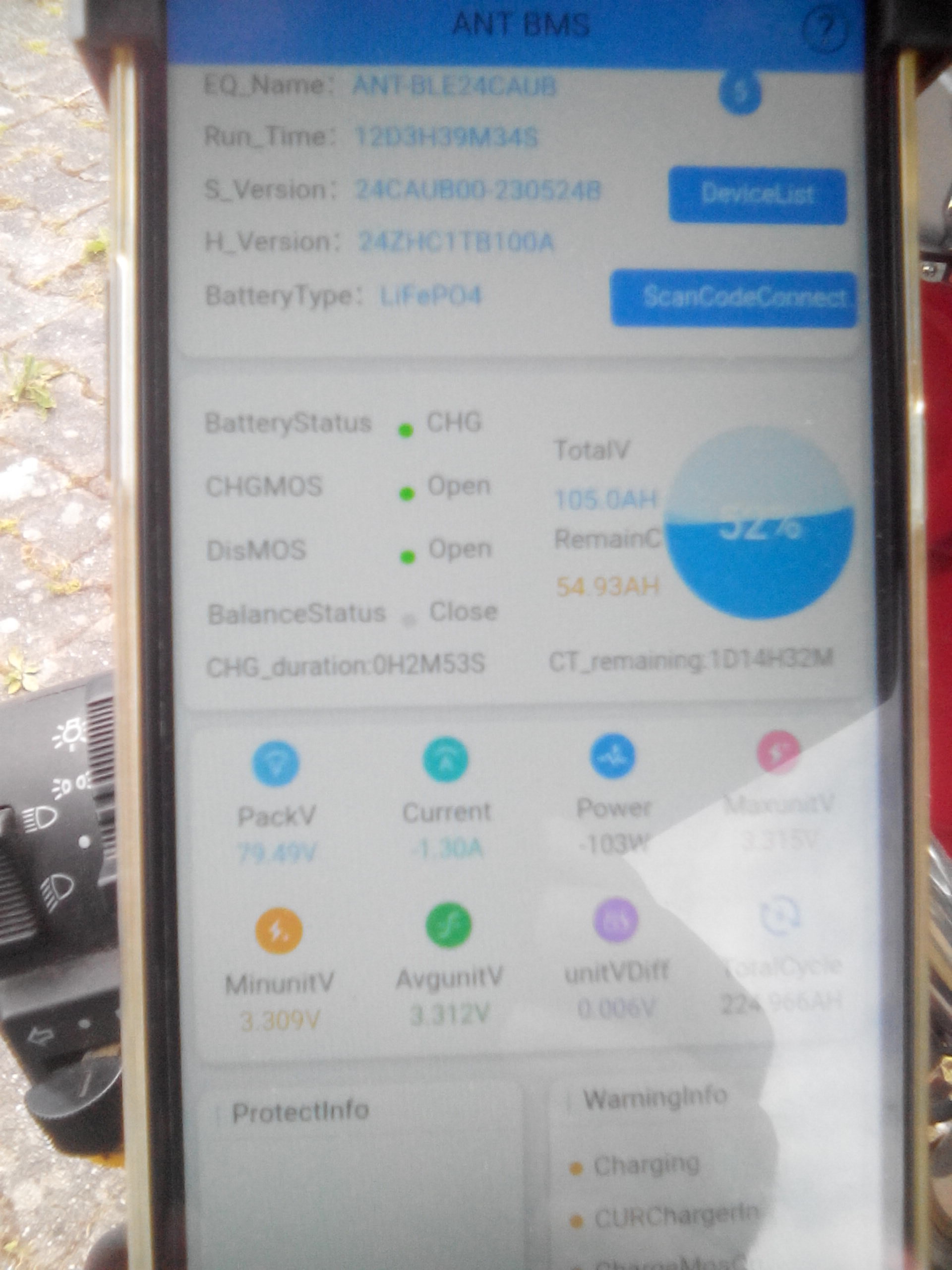

ANT BMS Software 52% 79,49V am Ziel, Gesamtladung 224,964Ah x 76,8V=17,27kWh seit BMS läuft 04.05.2024-16.05.2024 !

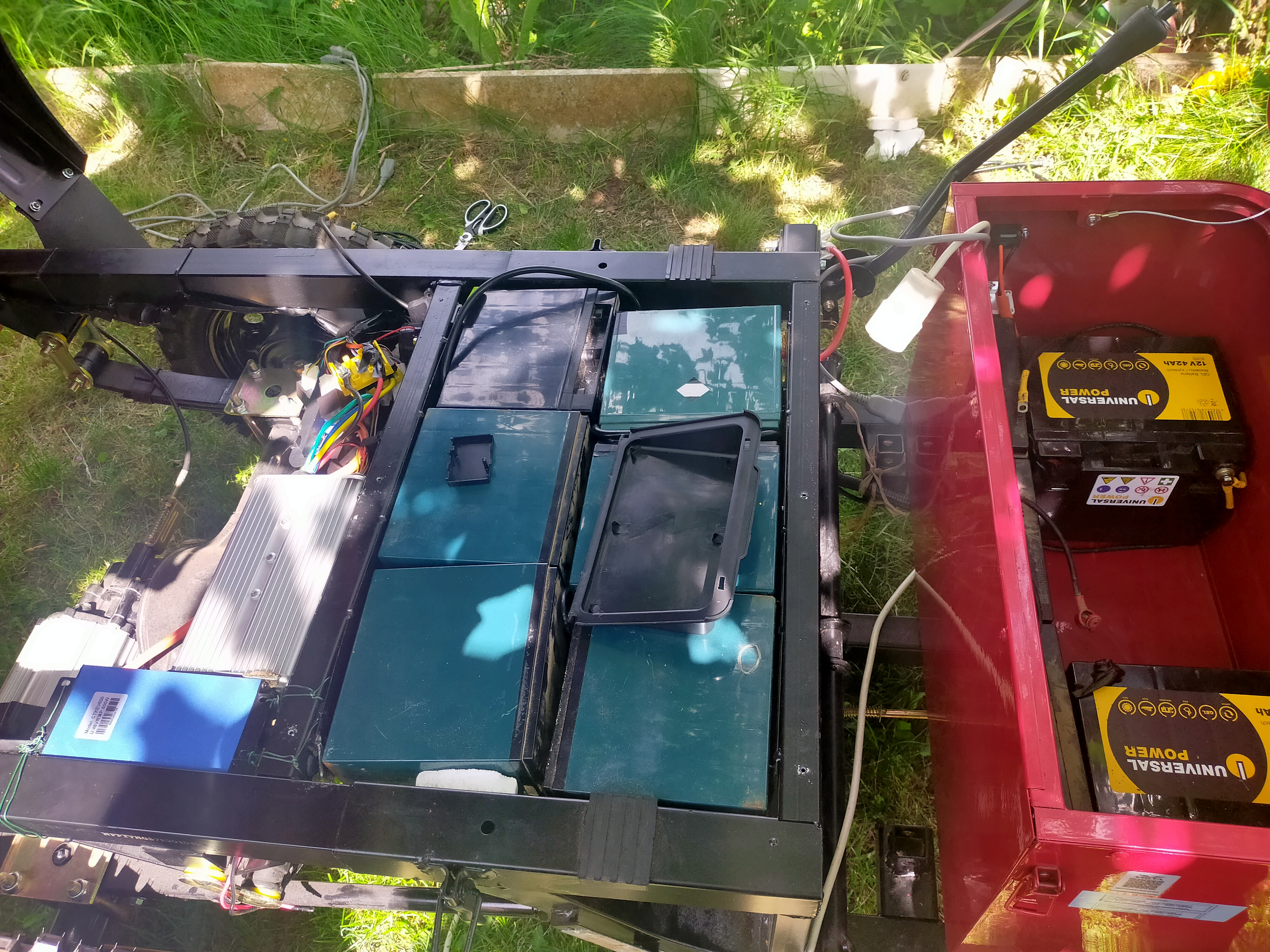

13:57 Uhr, ich baue in diesem Moment weitere 6 Akku 12 V 42 Ah (wird einen String zu 72 V ergeben) und weitere 6 Akku 12 V 20 Ah ( soll einen weiteren String zu 72 V ergeben) in die Fahrersitzkiste ein. Danach wird die Fahrersitzkiste nach oben hin voll ausgefüllt sein. Einen 600 W Solarladeregler boost step up für Batteriespannung 72 V habe ich eben eingebaut. Der 72V (79 V Ruheklemmenspannung liegen jetzt an der Batterie an) Solarladeregler darf maximal mit 50 V Solarmodulspannung belegt werden. Jetzt regnet es und ich muß die Elektroverkabelung arbeiten unterbrechen. Sobald ich die nächsten Tage weiterarbeiten werde, berichte ich weiter.

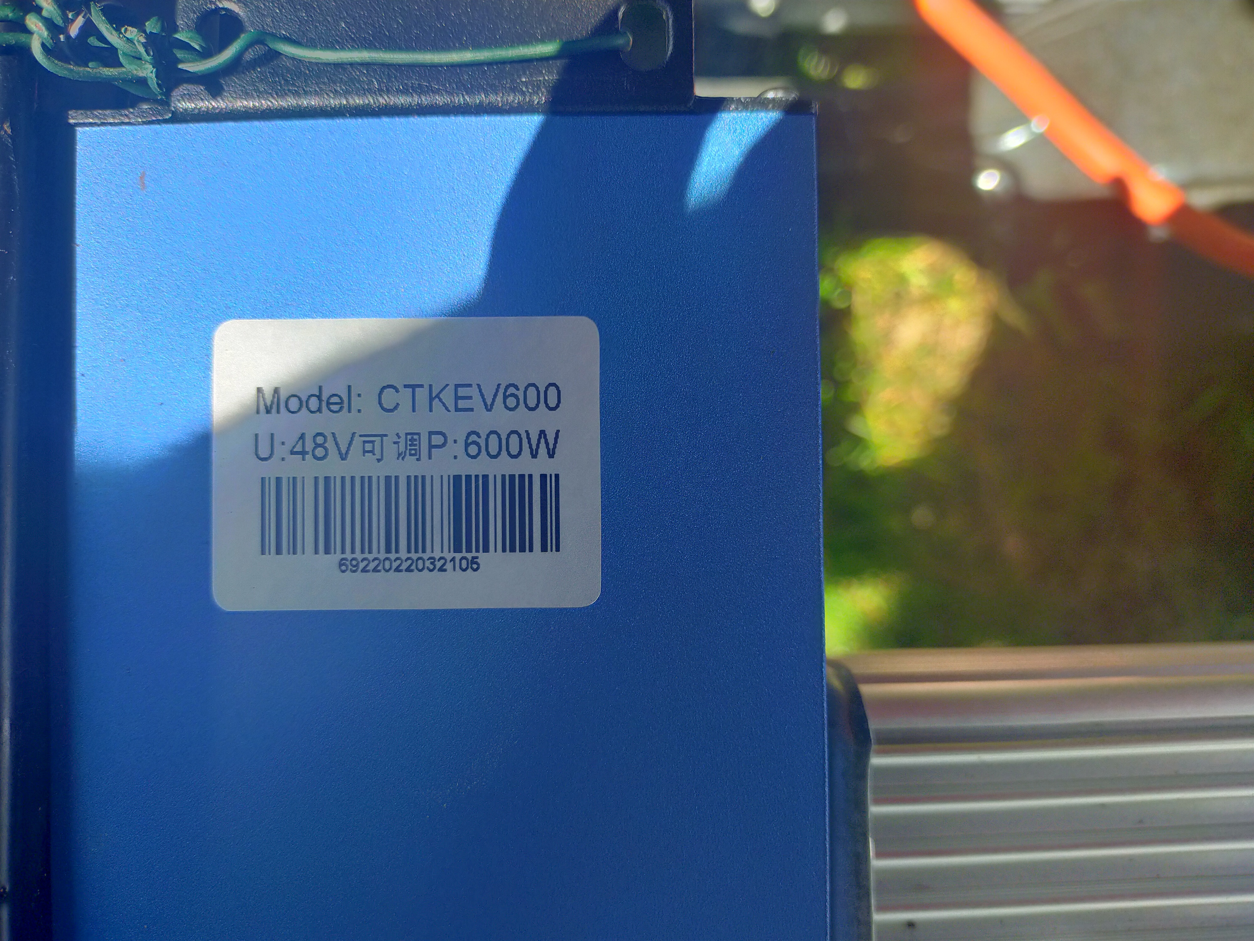

nur noch 450W MPPT Solar Booster Controller 12V ~ 50Vin 72Vout und schon gibt es kostenlos Solarstrom ! :)
https://de.aliexpress.com/item/1005005374937635.html 24€ Aufwärtswandler, Uout über +- Tasten bis 88Vout einstellbar.

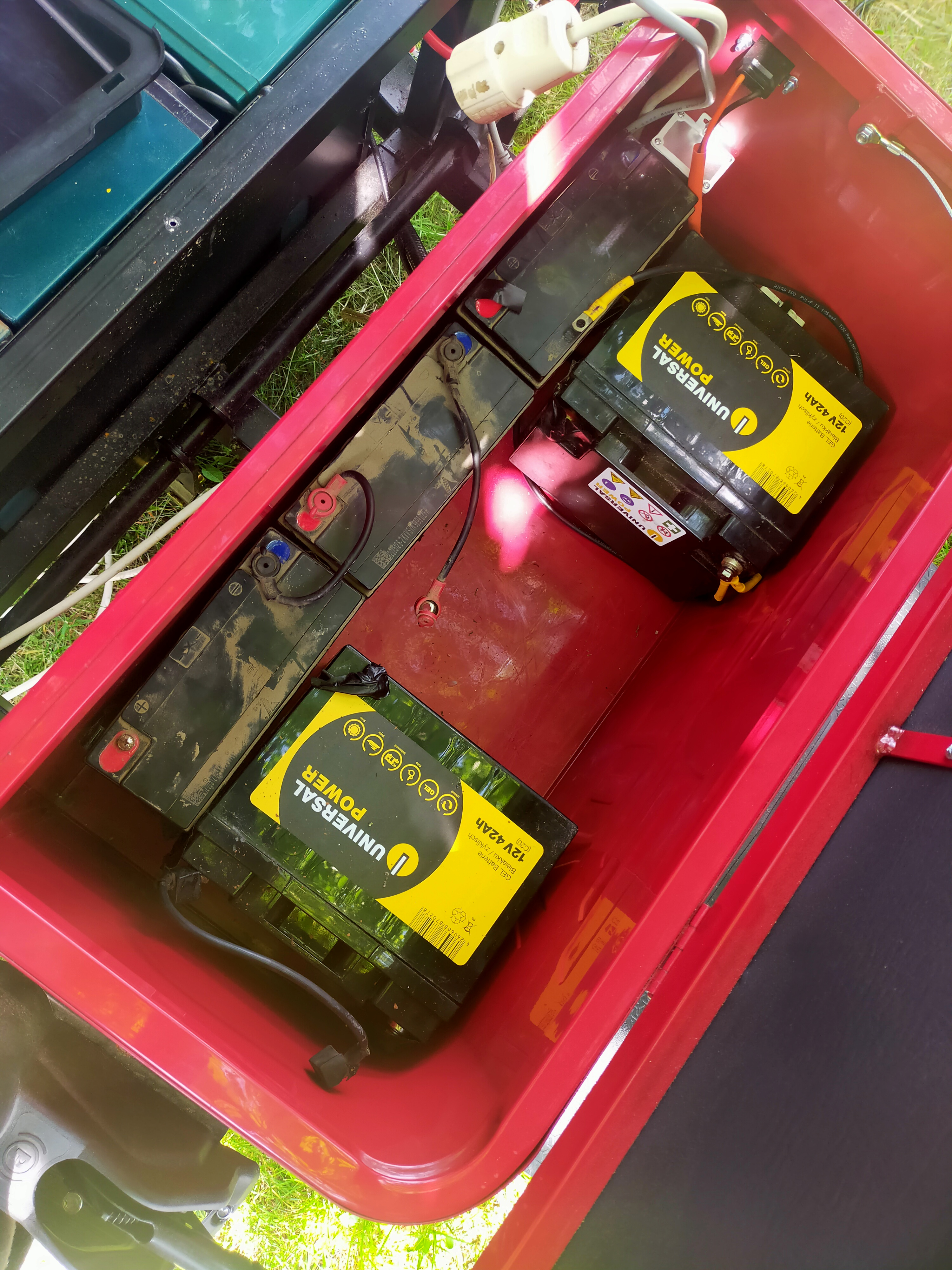

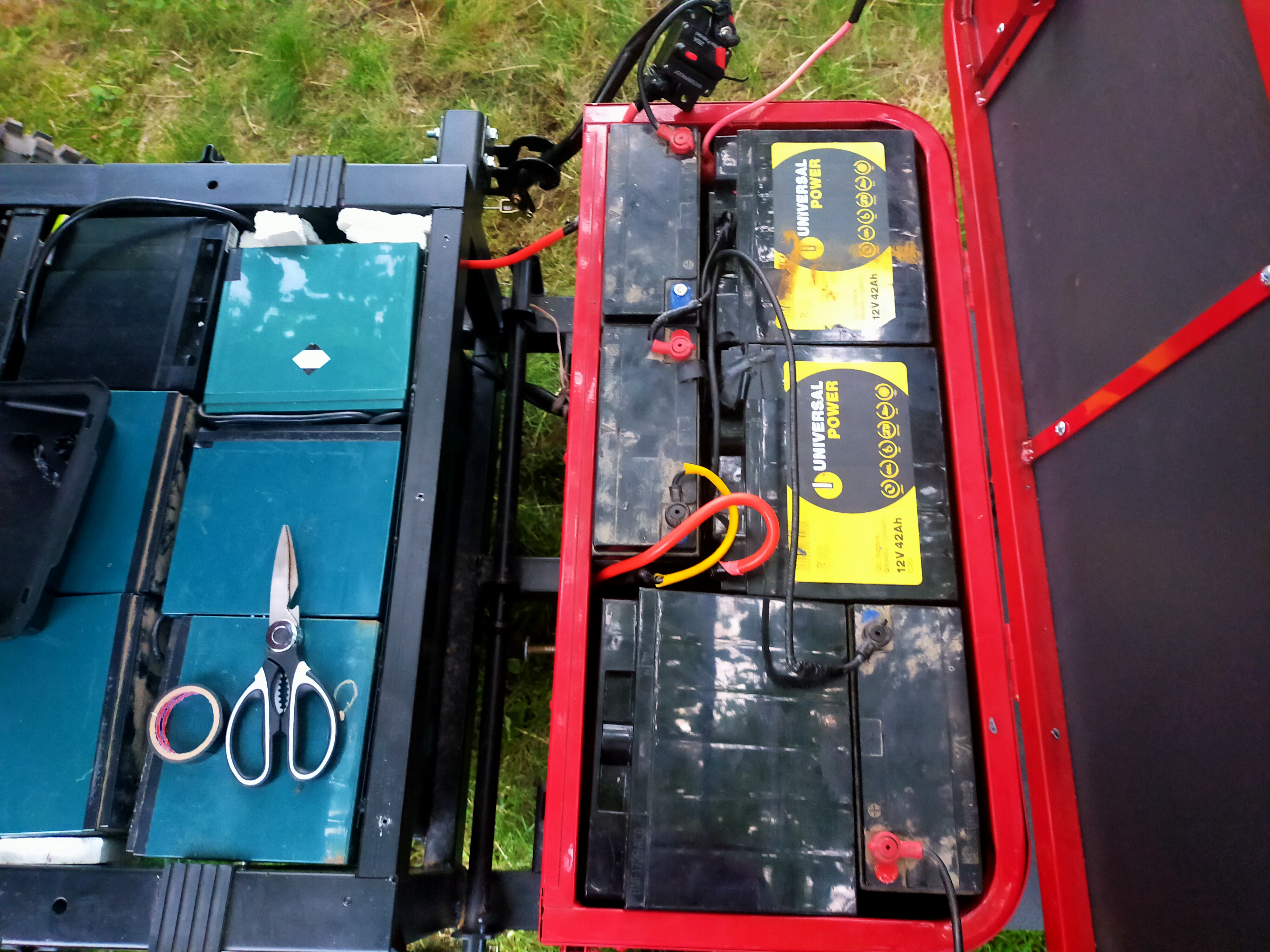

Bis 22:15 Uhr baute ich weitere 6 Batterien,12V 20 Ah als einen String und 6 Batterien 12V 42 Ah als einen weiteren String, in die Kiste unter dem Fahrersitz ein. Insgesamt verfügt der VT5 5 jetzt über 4 parallele 72V Strings mit 60 Ah als original. ( vermutlich fake Akku mit tatsächlichen nur 45 Ah) und von mir eingebauten 42 Ah und 20 Ah und nochmals 20 Ah. Mehr Platz ist nicht im Batteriekasten und der Fahrersitzkiste. Es sind alles Bleigel Akku, weil ich bei Minusgraden die Akku laden muß und ich somit keine LiFe Po4 Akku verbauen kann.

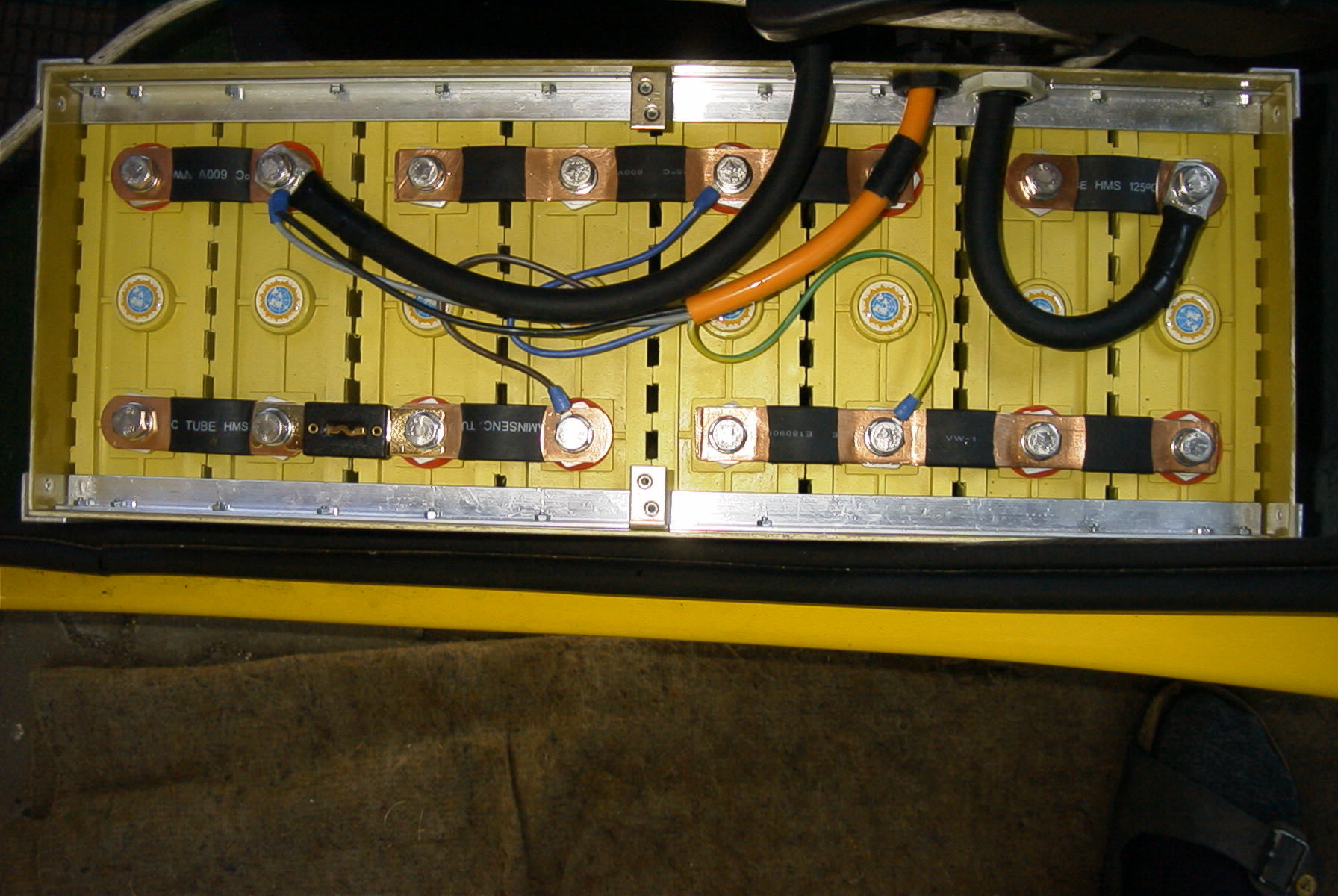

Bei Minusgraden kann man die gelben LiFeYPo4 -45/85°C Thunder Sky Winston verwenden, wie ich im Pasquali Riscio meinem Winterfahrzeug !
https://faktor.de/batterien/einzelzelle ... eypo4.html LiFeYPo4 100Ah 7.680Wh@76,8V 143x67x218mm 3,3/79,2kg 174,95€ 4198,98€/24
Schön Kompakt, leider musst du deine Bleiakkus bald wieder tauschen wegen der kurzen Lebensdauer, einzig deine hohe Kapazität von 72V 142Ah 10.224Wh verzögert das etwas ! Die Ladezeit mit dem originalen Ladegerät 5,5A liegt dann bei 25,82h, durch den schlechten Ladewirkungsgrad von Bleibatterien eher noch länger !
Wie schwer sind deine Akkus und fährst du auch im Winter ?
LiFeYPo4 4s2p 200Ah WB-LYP100AHA(B) halber Akku mit 50qmm Kabel, gibt zwei davon, je links und rechts vom Sitz ! Bild von 10/2015. Das orange Kabel 5x1,5qmm geht zum 8s ANT BMS 120A 320Apk 25,6V

deine nächtlichen Bemühungen in Ehren - aber elektrisch ist das Vorgehen meiner Meinung nach desaströs.
Sowohl parallel als auch in Reihe darf man Akkus nur schalten, wenn sie
a) die gleiche Kapazität (Ah),
b) das gleiche Alter und die gleiche Qualität haben und natürlich
c) das genau gleiche Spannungsniveau haben.
Außerdem sollten die Kabel einen hinreichenden und gleichen Querschnitt aufweisen.
Wenn ich es richtig verstanden habe, hat bei dir z.B. ein serielle Glied 20Ah, ein anderes irgendwas zwischen 45-60 Ah.
Was passiert nun? Du fährst los und alle parallel geschalteten Strings entladen sich einigermaßen gleichmäßig. Schon bald kommt der kleine Akku an seine Kapazitätsgrenze. Im Zweifelsfall wird er komplett leer gelutscht und gibt alsbald seinen Geist auf. Außerdem sinkt seine Spannung viel schneller. Es gibt also Ausgleichsströme, weil die anderen Akkus ihn nachladen. Die zu dünnen Kabel werden evtl. heiß. Am Ende ziehen die kleinen Akkus solange Strom aus den großen, bis diese auch unter 11,5 V sinken. Entweder schaltet das System ab oder die Spannung sinkt weiter auf unter 10,5 V. Dann kannst du sie bald alle wegwerfen.
Das einzige, was einigermaßen funktionieren könnte: du benutzt regelmäßig nicht mehr Strom, als der kleinste Akku ohne Spannungsverlust sicher hergibt. Dann kommst du aber nicht weit...
Am beste, du trennt die Strings und schaltest sie über einen leistungsfähigen Umschalter um. Dann verwendest du sie nacheinander.
Schöne Grüße, Bertolt

Es müsste doch auch gehen den größten Akku als Fahrakku verwenden und aus den kleinen Akkus über einen Laderegler pro Akku nachladen. Dann wird der große Akku so lange geladen bis die kleinen leer gesaugt sind.

Ja, das geht natürlich auch. Es könnte nur sein, dass das Nachladen langsamer geht als das Entladen.
